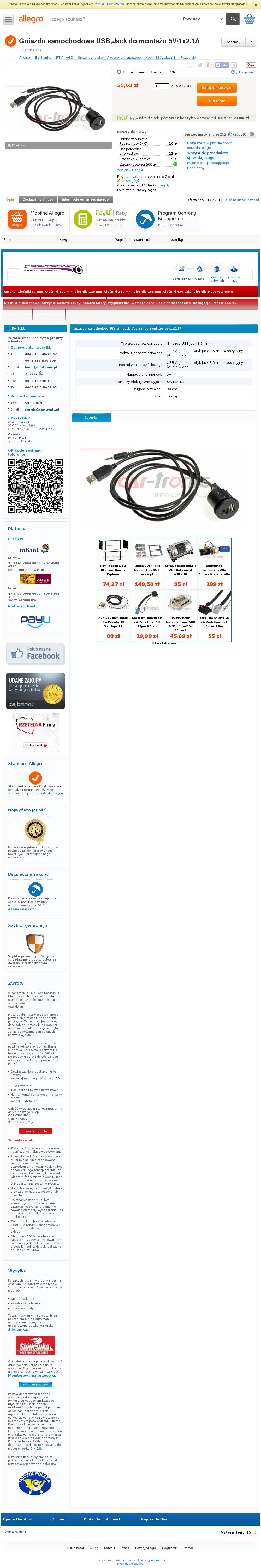

Postprzez Buli510 » 24 lip 2015, 16:33
Ok, no to w schowku na górzę zrobię dwa gniazda jedno od zapalniczki a drugie o takie łoo..
http://allegro.pl/gniazdo-samochodowe-u ... 14731.html

Postprzez Michu_M6 » 25 lip 2015, 21:52
Buli510 napisał(a):jedno od zapalniczki a drugie o takie łoo..
Jak zamontujesz gniazdo zapalniczki to po co Ci takie łooo? Dokup sobie ładowarke samochodową za 25 zeta i temat z głowy... No chyba, że strasznie chcesz to mieć :)

Postprzez airbob » 26 lip 2015, 00:55
Jak na trochę plastiku i kabelki to trochę drogie to łoo. Żeby chociaż w tym był sensowny zasilacz 12/5V.

Postprzez Buli510 » 27 lip 2015, 08:37
Ehh głównym celem dokładania tego gniazda jest możliwość podpięcia pendrivie z muzyka. Gdyby gniazdo usb w xcl lądowało telefon to bym nie dokladal do schowka gniazda zapalniczki tylko w razie potrzeby podpinał pod to gniazdo usb.
