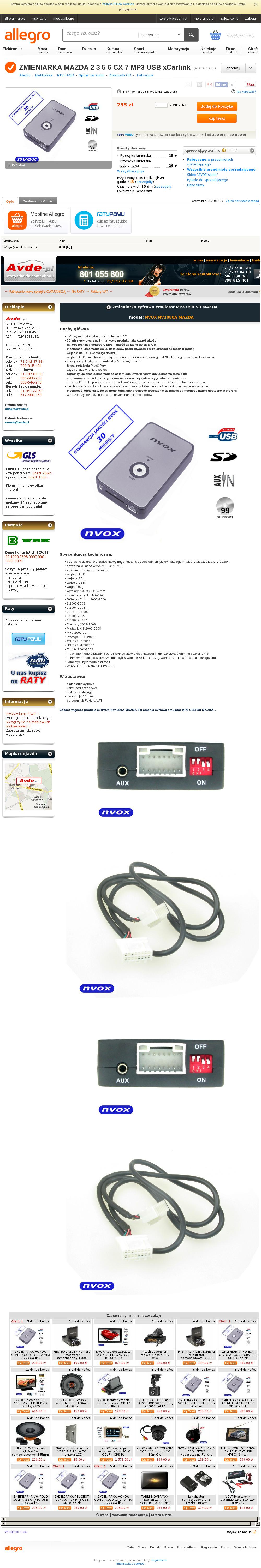

Koledzy przymierzam się do kupna emulatora zmieniarki do mazdy6 GY, który więc wybrać <co?>
http://allegro.pl/listing/listing.php?order=m&string=xcarlink+mazda&search_scope
Ktoś ma może takie urządzenie?
http://allegro.pl/zmieniarka-mazda-2-3-5-6-cx-7-mp3-usb-xcarlink-i4546408420.html

Mam identycznie wyglądającą zmieniarkę tylko z logo DMC
