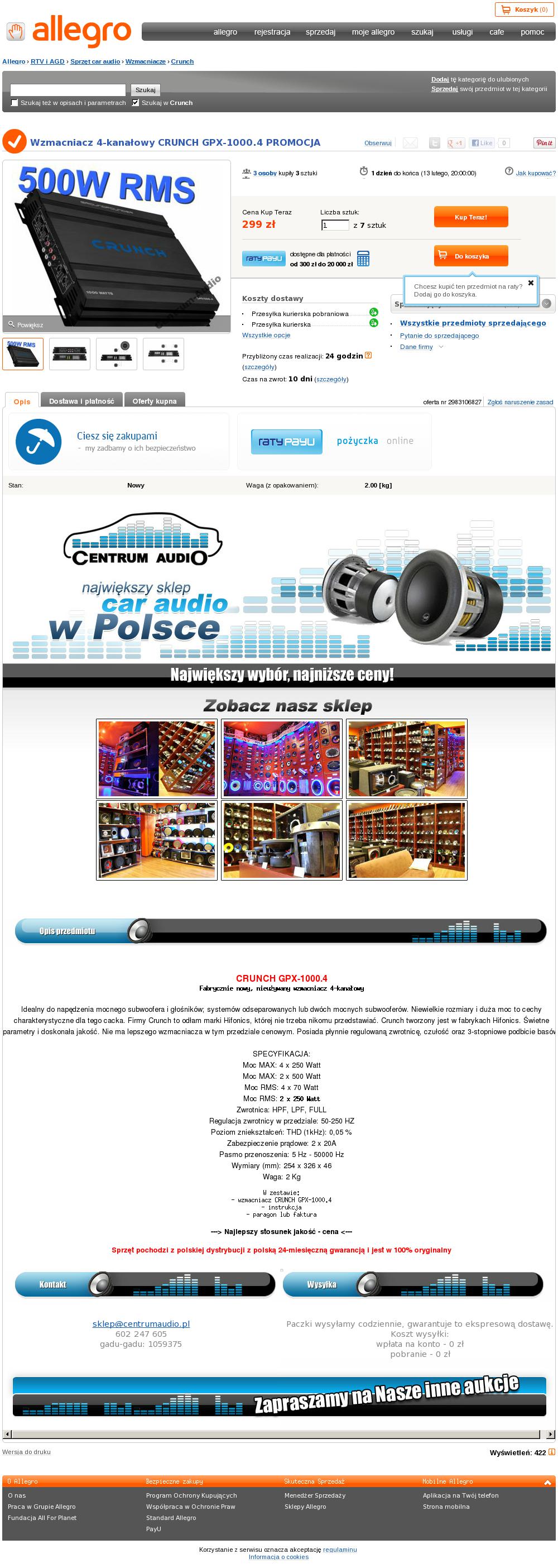

Postprzez Kuba-626 » 12 lut 2013, 18:27
Witam.
Mam skrzynke Climax 2x 300w RMS (30cm) w skrzyni zamkniętej.
aktualnie mam Signat ONYX 4050 – 4 kanalówka w mostku 2x 150w
Wzmak nie daje rady dlatego mam plan dac go na głoski w drzwiach
A do skrzynki kupic cos innego
czy CRUNCH GPX-1000.4 spełni swoje zadanie?
http://allegro.pl/wzmacniacz-4-kanalowy-crunch-gpx-1000-4-promocja-i2983106827.html
SPECYFIKACJA:
Moc MAX: 4 x 250 Watt
Moc MAX: 2 x 500 Watt
Moc RMS: 4 x 70 Watt
Moc RMS: 2 x 250 Watt
Zwrotnica: HPF, LPF, FULL
Regulacja zwrotnicy w przedziale: 50-250 HZ
Poziom zniekształceń: THD (1kHz): 0,05 %
Zabezpieczenie prądowe: 2 x 20A
Pasmo przenoszenia: 5 Hz – 50000 Hz
Wymiary (mm): 254 x 326 x 46
Waga: 2 Kg
Co myslicie o tym wzmacniaczu?
Czy moze za tą cene da sie kupic cos lepszego?
A i jakiej grubosci kabel do tego wzmaka by trzeba było?
Od: 2 lut 2013, 23:18
Posty: 19
Auto: Mazda 626 2.0 115KM 98' Biała Pordzewiała Sucz!
Postprzez bartek_bart » 12 lut 2013, 19:38
chcesz kupić 4 kanałowca do napędzania tylko suba?? To chyba lepiej poszukać jakiegoś monoblocka lub mocną 2 kanałówkę. Ten wzmak może być za słaby żeby wysterować porządnie 2x30cm chociaż nie same rmsy grają. Często słabszy na papierze ale dobry jakościowo wzmak lepiej sobie poradzi z wysterowaniem głośników. Duże znaczenie ma współczynnik DF – damping factor czyli współczynnik tłumienia. Im większy tym lepiej – wzmak ma lepszą kontrolę nad głośnikami
