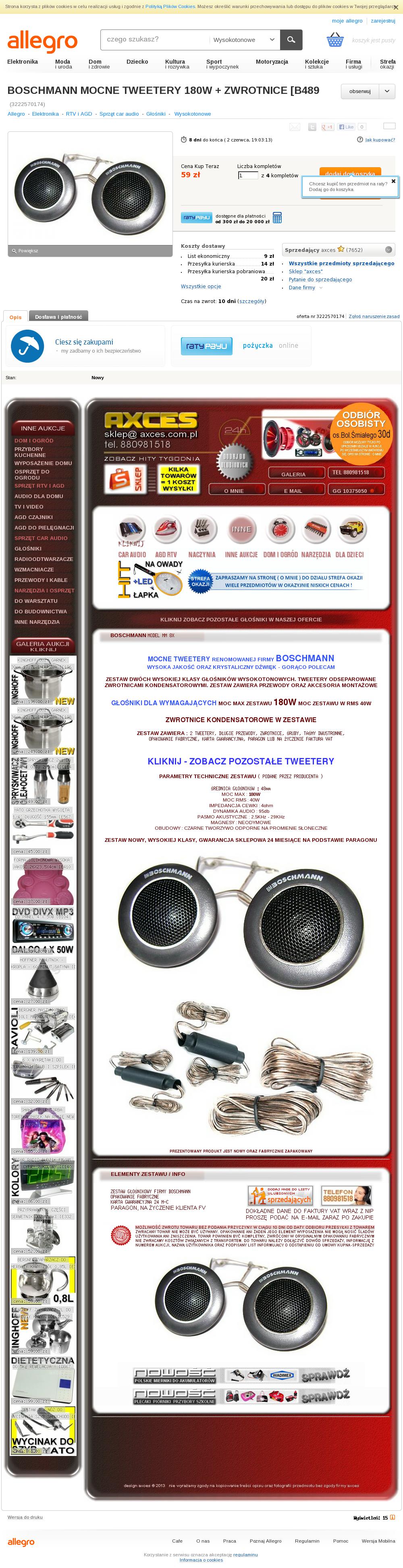

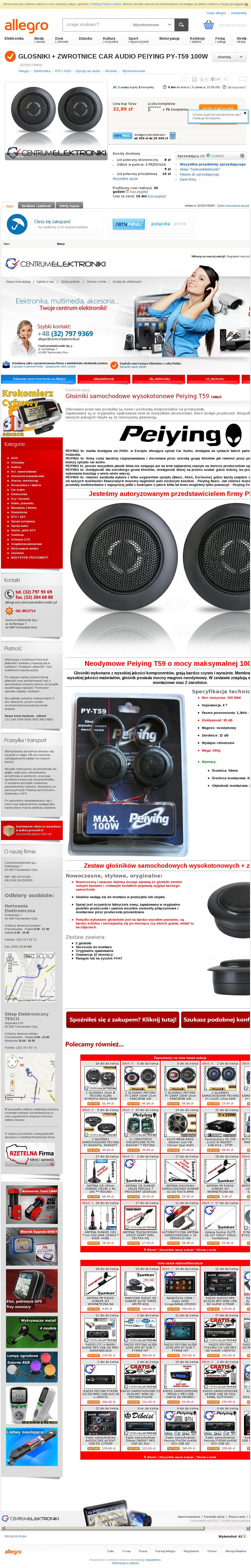

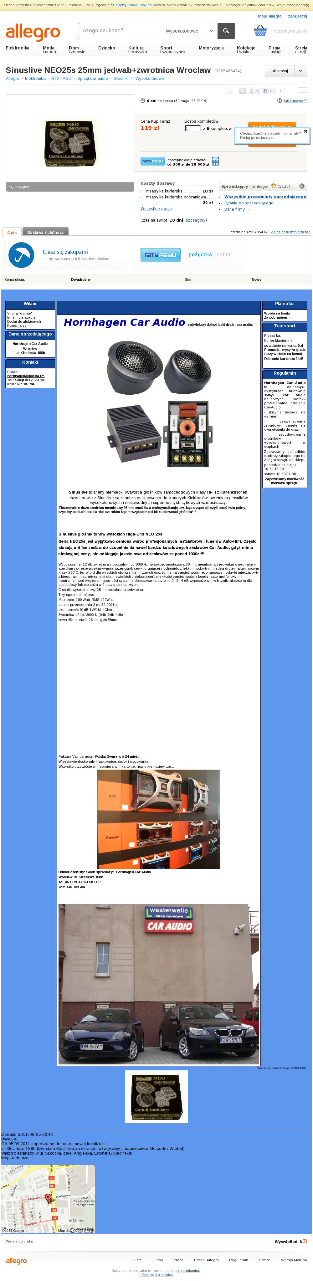

Ktoś może polecić któreś tweetery z poniższych?
Te boshmanny wydają się być ok pod kątem cena/jakość.
A co do reszty to nie mam pojęcia :P może coś ktoś pomoże :)
http://allegro.pl/glosniki-zwrotnice-car-audio-peiying-py-t59-100w-i3225070969.html
http://allegro.pl/boschmann-mocne-tweetery-180w-zwrotnice-b489-i3222570174.html
http://allegro.pl/sinuslive-neo25s-25mm-jedwab-zwrotnica-wroclaw-i3255485474.html
Z drugiej strony na tej stronie mogę kupić taki zestawik i dystanse z mdfu są za 1 zł :P
http://www.powe.com.pl/product_info.php/cPath/27/products_id/269
