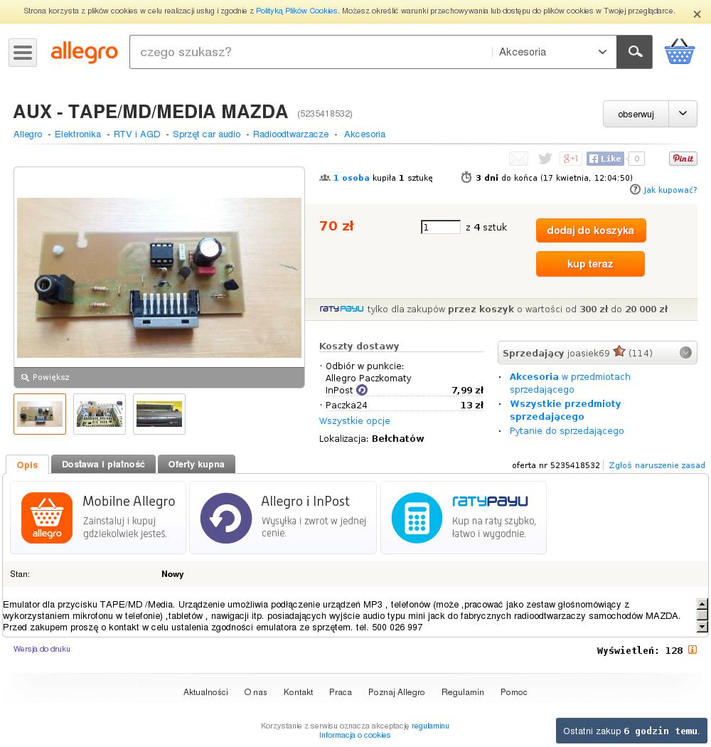

Szarpnąłem się na ten wynalazek do mojej M6 i co? I jestem zadowolony bo działa! :) wreszcie mogę słuchać mp3 bez cudowania i co najwazniejsze taniej niz x carlink lub przekladanie systemu ta taki ktory da sie samemu przerobic.

jaki koszt takiego cuda ? Czy do 6 też pasuje ?

Gdzie w Polsce można dostać ten moduł? bo jestem zainteresowany :)

Postprzez narta33 » 13 kwi 2015, 21:13
kupiłem taki moduł od użytkownika Zibitenis
tu jest link do aukcji:
http://allegro.pl/aux-tape-md-media-maz ... 18532.html
bez żadnego kombinowania i przerabiania, po prostu wpinasz w złącze kaseciaka i gotowe! :)

Postprzez makmarc » 14 kwi 2015, 00:52
Właśnie dzisiaj też to przeglądałem, jak to działa? Sprawdziłeś już?
