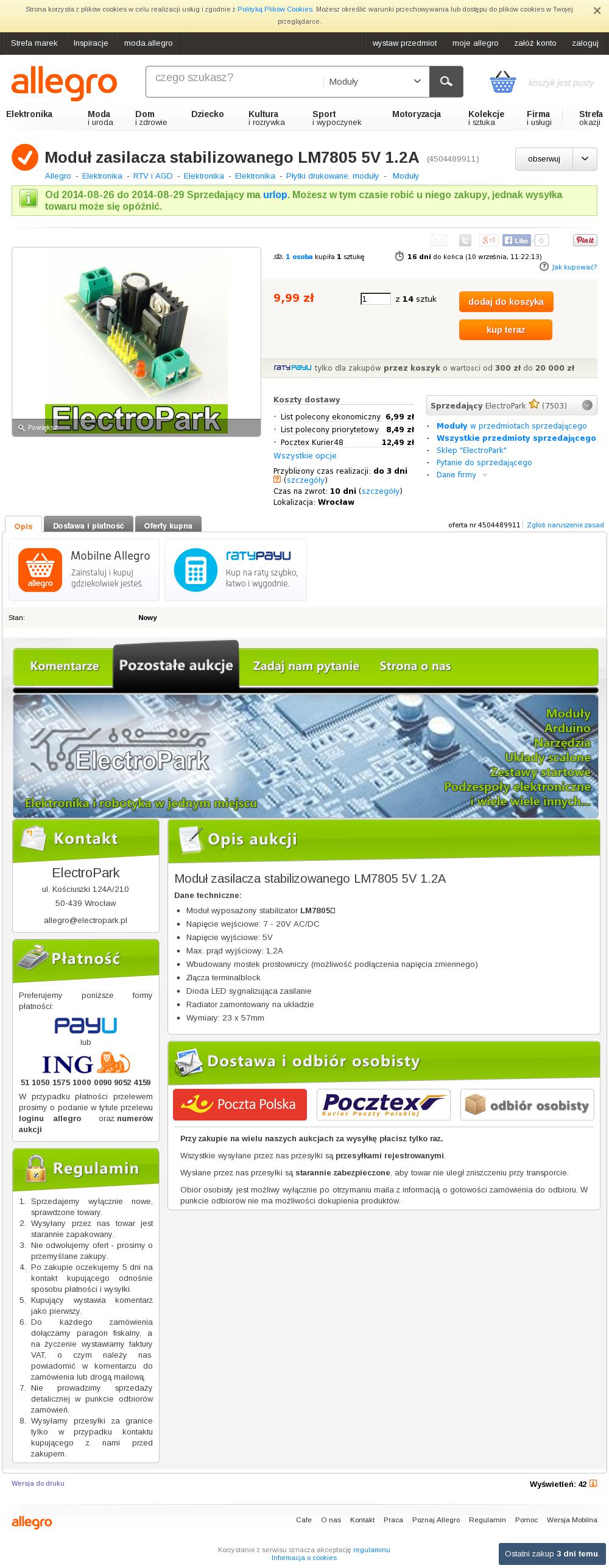

-Stabilizator LM7805 żeby podłączyć Arduino Nano do USB. Będziesz musiał też polutować kabelek USB ale powinieneś dać radę.
http://allegro.pl/modul-zasilacza-stabi ... 89911.html

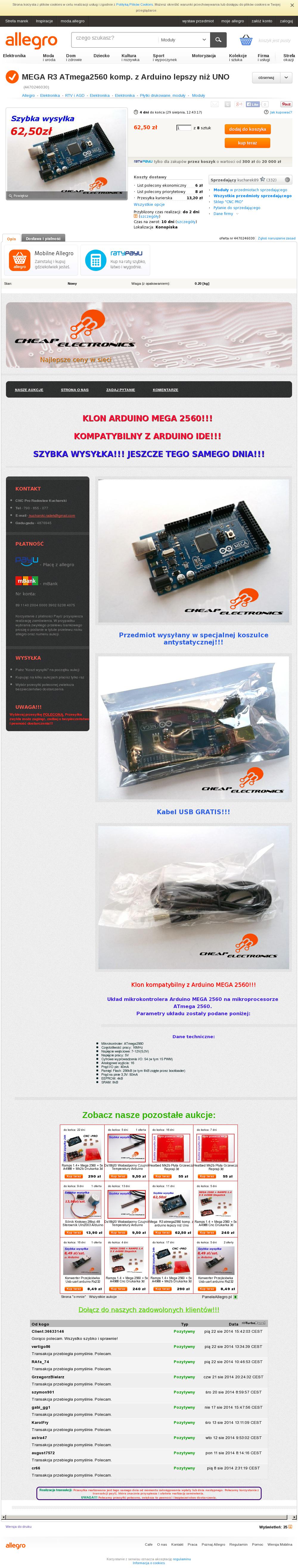

PS. to się nada? sklep jest 2km od mojego domu
http://allegro.pl/mega-r3-atmega2560-ko ... 46030.html

Asgota napisał(a):PS. to się nada? sklep jest 2km od mojego domu
Wiesz co... nie wiem

To mówisz że prostsze i szybsze będzie kupić:
http://allegro.pl/arduino-nano-3-0-kabe ... 89827.html
oraz
i temat załatwiony, nie trzeba nic dalej kombinować oprócz rozprucia kabla od drukarki, których kilka w domu mam?
Plus oczywiście przekaźniki...

Nie, normalne UNO i ten moduł zasilacza.
UNO można zasilać 5V albo 12V, NANO tylko 5V.

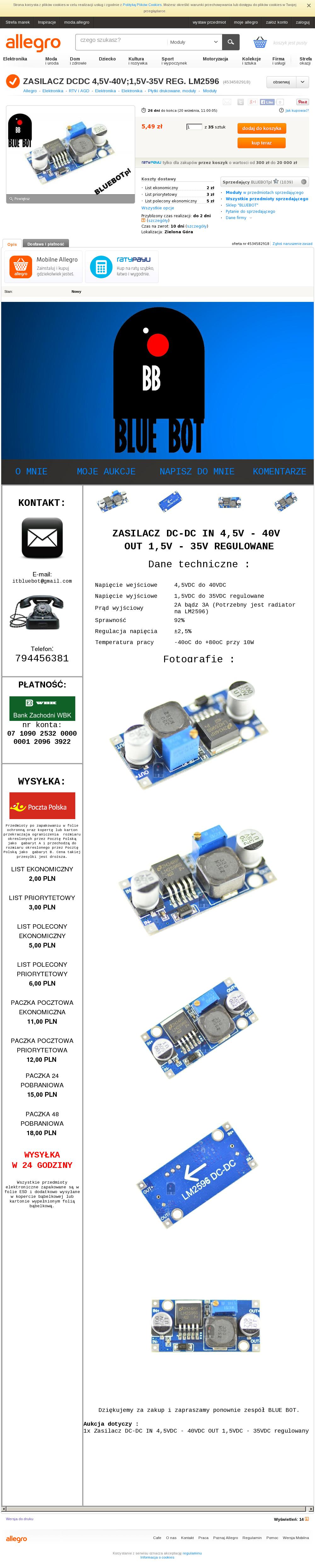

Dodatkowo, żeby zamieszać Ci w głowie, możesz użyć przetwornicy DC-DC z regulacją
http://allegro.pl/zasilacz-dcdc-4-5v-40 ... 82918.html

Xionc ten moduł przetwornicy się nie nadaje, zobacz że regulacja przewiduje tylko +/– 2,5%

Też tak można ale markowa łądowarka to z 40zł+ a tutaj 9zł, chyba że się mylę co do cen, bo sugeruję się stacjami paliw gdzie są chinole po 30zł+

no właśnie 24zł a to już droższe od tego modułu który podał Xionc do tego przesyłka, i czas.

http://allegro.pl/zasilacz-przetwornica ... 92648.html
airbob co powiesz o tym? 2-3A od 2-35v

Jeśli sprzedawca zagwarantuje możliwość uzyskania 5V przy zasilaniu z 12-14V to może być.
Warto się upewnić bo ta przetwornica co podał Xionc wygląda podobnie a w opisie ma że można tylko doregulowywać 2,5%, albo sprzedawca nie do końca wie co pisze.
airbob napisał(a):Jeśli sprzedawca zagwarantuje możliwość uzyskania 5V przy zasilaniu z 12-14V to może być.
to musi być napięcie stałe 5v? nie mniej nie więcej? zero skoków?

airbob napisał(a):Xionc ten moduł przetwornicy się nie nadaje, zobacz że regulacja przewiduje tylko +/– 2,5%
Powinno dac sie regulowac w calym zakresie, po to dali pr wieloobrotowy. Co za problem w razie czego podlutowac 2 rezystorki do nowego dzielnika uzyskujac pozadane napiecie ? Sa takie same przetwornice ale nie na ukladzie LM (ten ma bipolara w stopniu wyjsciowym), tylko innym( z mosfetem na wyjsciu) – jeszcze sprawniejsze. Mozna tez zastosowac podobny uklad na sztywno dla 5V bez dzielnika. Przy okazji zalatwiamy problem jakiegogolwiek grzania (moze troche sie dlawik grzac). Ewentualnie zamiast archaicznego 7805 jakies LDO np. L4941.
Asgota napisał(a):– coś co przetworzy mi 12v na 5v i min 2A (czy może być np 0,5A lub 1A? czy wymagane 2A? Co się stanie jak będzie tylko 0.5A?)
Jak bedzie zarlo wiecej niz mozesz dac to napiecie spadnie i bedzie zwis, swirowanie, albo BOD Level odlaczy. Przetworniczka powinna zalatwic sprawe w 110%. Stosujemy takie w firmie do zasilania przemyslowki i ciagna spokojnie 3A ciaglego pradu.

Owszem można dać stabilizator LDO, można też kombinować inaczej.
Kolega chciał konkretne rozwiązanie, nie będziemy go uczyć elektroniki.
O tej regulacji napisałem bo sprzedawca tak podał, a gdyby się okazało że tak naprawdę jest że, tylko te 2,5% co wtedy ? Będziemy przerabiać układ i zdalnie dobierać rezystory, Asgota będzie biegał po kolejne rezystory ? Trzeba kupić pewny układ i nie mieć problemów.
Zasilacz z wydajnością 2A starczy, mniej bym raczej nie szedł (niech będzie pewien zapas).
0,5A odpada.
2,2k 0.25W – potrzebny
0,5A odpada.
Asgota:
-Arduino wymaga 1A, czyli 0,5 nie podejdzie, 2 będzie na zapas ale nic w tym złego.
-Z tego co piszą chłopaki, poszedł bym w tą przetwornicę co podałeś.
-Możesz kupić płytkę z większą ilością przekaxników, ale możesz też w przyszłości dokupić drugą płytkę. Chyba max 12 przekaźników da się sterować bezpośrednio. Ja bym raczej nie szedł w trzymanie 3 sekundy ale w jednoczesne naciskanie 2 przycisków, co powinno dać jakąś charakterystyczną oporność którą da się wyłapać i odpalać inne przekaźniki.
aidbob: to 2,5% to chyba chodziło odchylenia od zakładanego napięcia przy obciążeniu.
