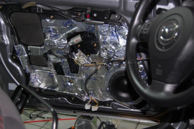

Robaknow, trzeba się na jakiegoś spota w Bydg. ustawić. Może coś dojdzie do skutku ;)
Ps. ja tego otwory nie zamykałem blachą. Dałem chyba 4 warstwy maty. Pianka w drzwiach nie będzie Ci nasiąkać wodą? ;)

Nie. Jest wodoodporna. No jak by jakis był to chętnie.

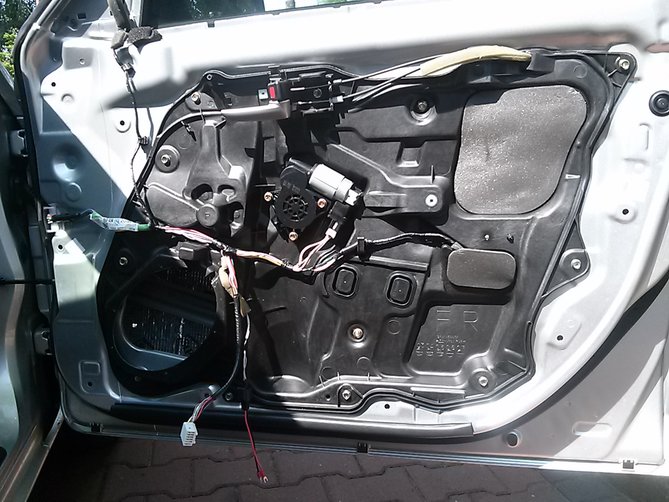

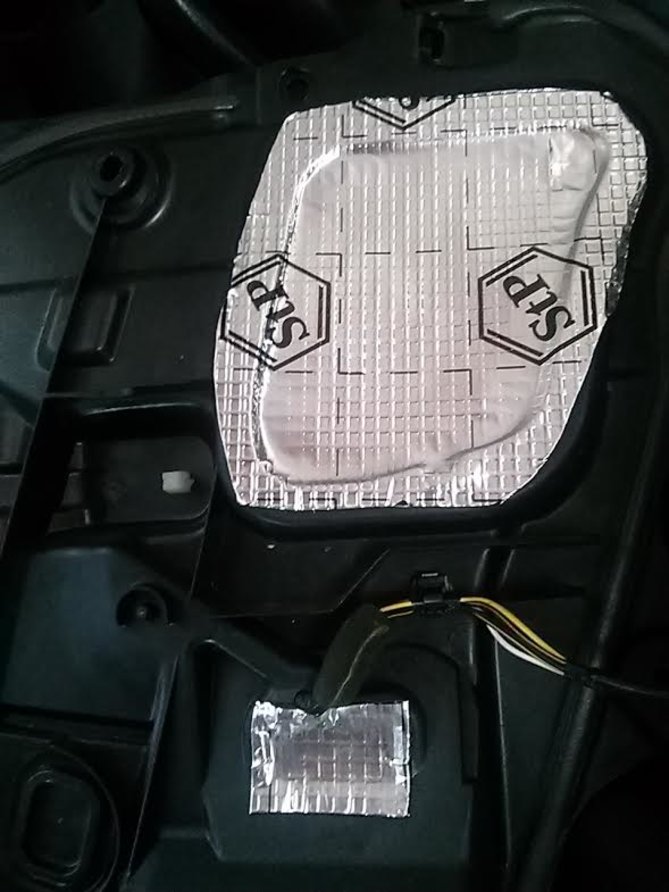

pytanie, czy uważasz że zakrycie tych otworów technologicznych które sa pokryte jakąś gąbką jest konieczne
pytam bo znalazłem zdięcie mazdy3 na stronie CA gdzie tego nie zrobiono?
sebek-p
Postprzez robaknow » 17 kwi 2014, 04:44
Jesli juz robic zgodnie ze sztuka to tak. Chociaz z żywicy lub blachy i przykrecic. Wtedy dac wygluszenie.

Postprzez Marine_4000 » 17 kwi 2014, 08:55
Jeśli wygłuszenie zakończono na etapie tego zdjęcia, to gratuluję wykonawcy. Pozostawnie tej pianki bez zamknięcia "czymkolwiek" otworu to wyrzucenie pieniędzy na wygłuszenie w błoto. Komora ma być max szczelna.

Postprzez boczek » 19 cze 2014, 00:09
Marine_4000 napisał(a):Jeśli wygłuszenie zakończono na etapie tego zdjęcia, to gratuluję wykonawcy. Pozostawnie tej pianki bez zamknięcia "czymkolwiek" otworu to wyrzucenie pieniędzy na wygłuszenie w błoto. Komora ma być max szczelna.
szczególnie że użyte zostały drogie materiały firmy STP.

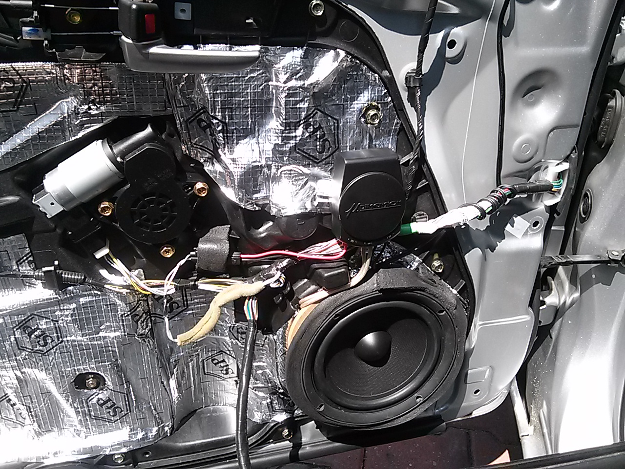

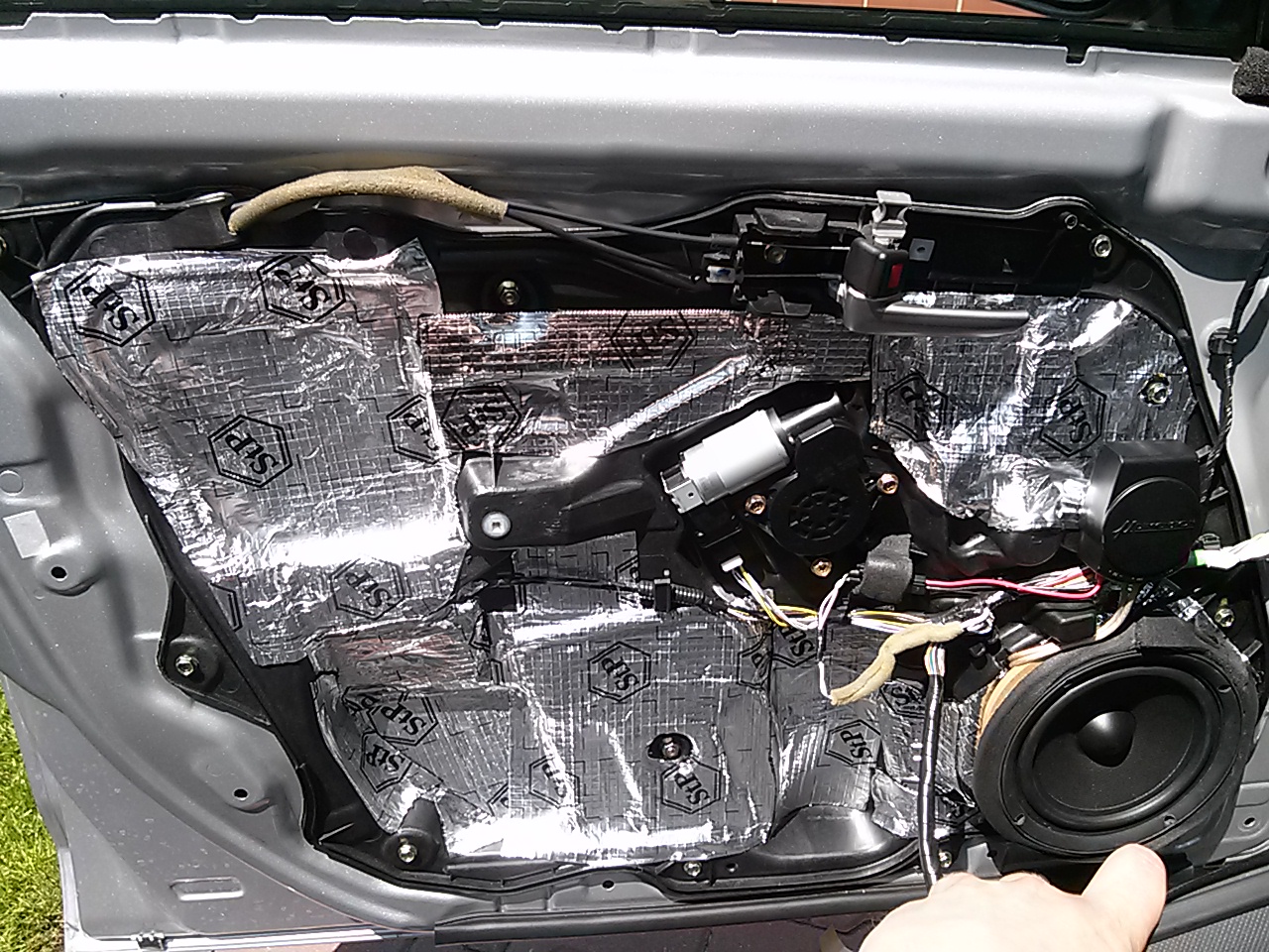

Postprzez krzysM3BK » 4 maja 2015, 20:59

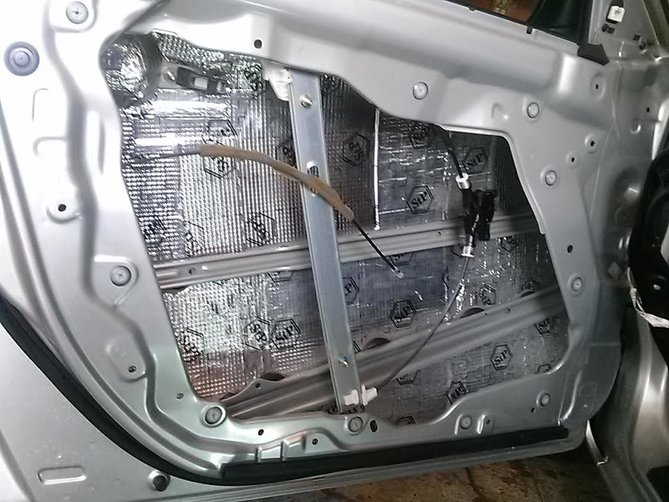

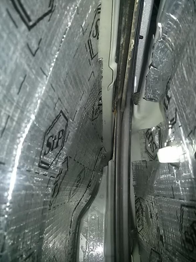

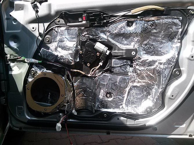

zakupiłem 6 mat STP silver 75x50 i wygłuszyłem częściowo przednie drzwi, mat starczyło na wygłuszenie blach wewnątrz, niestety zabrakło na plastikowe osłonę, jedynie od wewnątrz wykleiłem pianki. Muszę dokupić jeszcze dwie maty STP i piankę na tapicerkę.
Efekt jest naprawdę super, na każde drzwi zszedł mi jeden dzień. Pierwszego po skończeniu drzwi pasażera puszczałem muzykę na przemian na prawe i lewe drzwi różnica jest olbrzymia. Czuć też masę drzwi i jest zupełnie inny odgłos zamykanych drzwi.

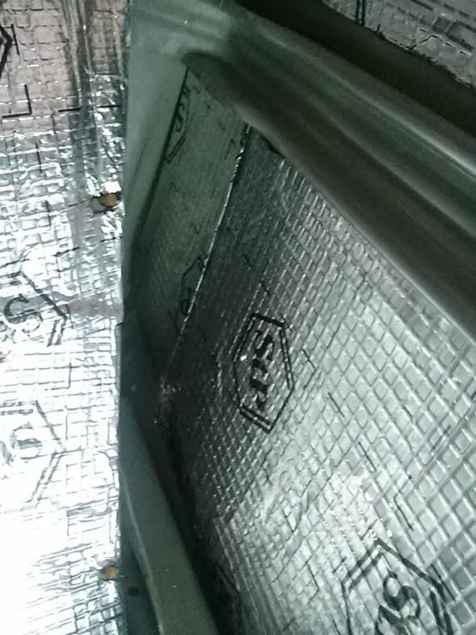

Postprzez Marine_4000 » 5 maja 2015, 11:12

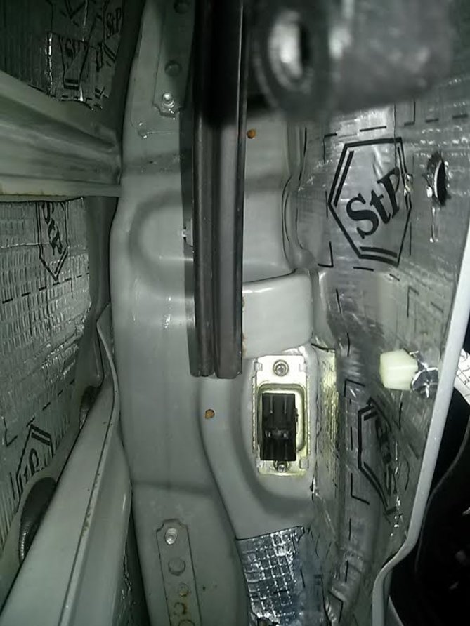

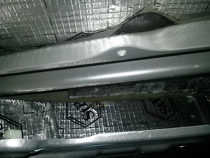

Czy przypadkiem nie pozaklejałeś otworów odpływowych wody na dole w drzwiach (przedostatnie zadjęcie)?

Postprzez krzysM3BK » 5 maja 2015, 18:45
Otworów odpływowych nie zalepiłem, maty nie idom do samego dołu, zostawiłem przynajmniej 2 cm wolnego, do tego na samym dole użyłem jakiegoś wosku w spreju zostało mi trochę po konserwacji podwozia.

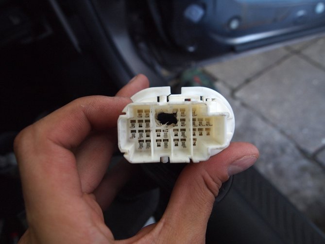

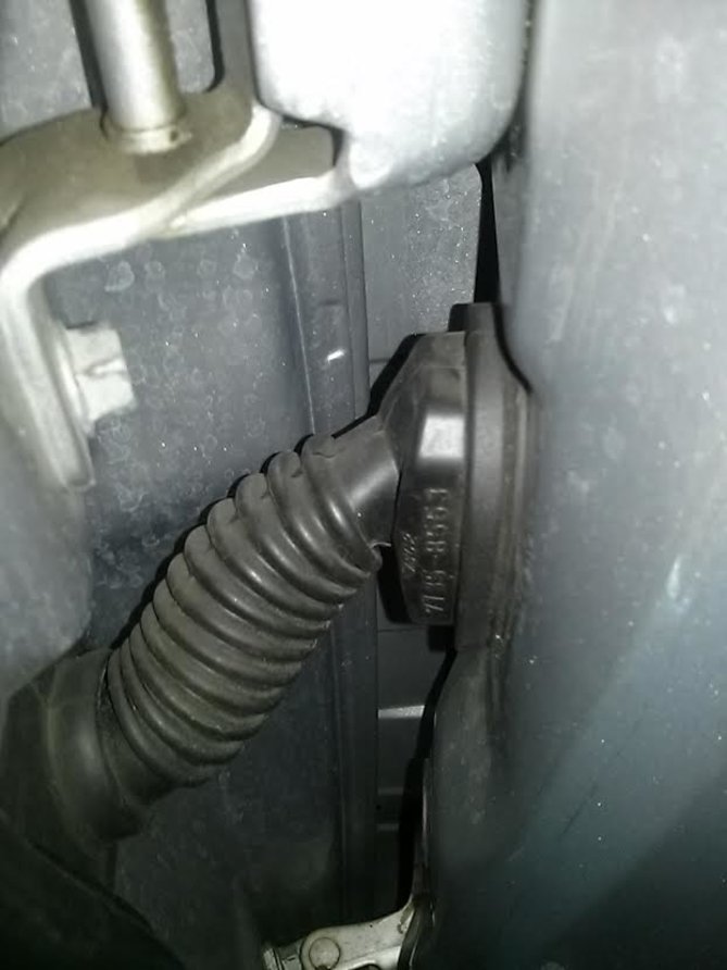

Przy okazji ktoś się wie jaki jest patent na rozebranie tej wtyczki od strony budy i przeciągnięcie nowych przewodów do głośników ?

A jaki tu patent potrzeba?
Wiertarka, potem jakiś smukły skrobak i jedziesz z kostką :D

Postprzez krzysM3BK » 6 maja 2015, 19:45
Chodzi mi o to jak zdemontować wtyczkę od strony budy pociągnąć ? czy jest jakiś zatrzask. nie chcę jej uszkodzić.

Postprzez Marine_4000 » 7 maja 2015, 09:04
Teraz już nie pamiętam... Muisz ściągnąć gumę od strony karoserii i odbezpieczyć zatrzask. Dopiero wtedy możesz próbować ją wyjąć na zewnątrz.
Musisz się przyjrzeć, bo ja w jednych drzwiach wyłamałem jeden zatrzask.

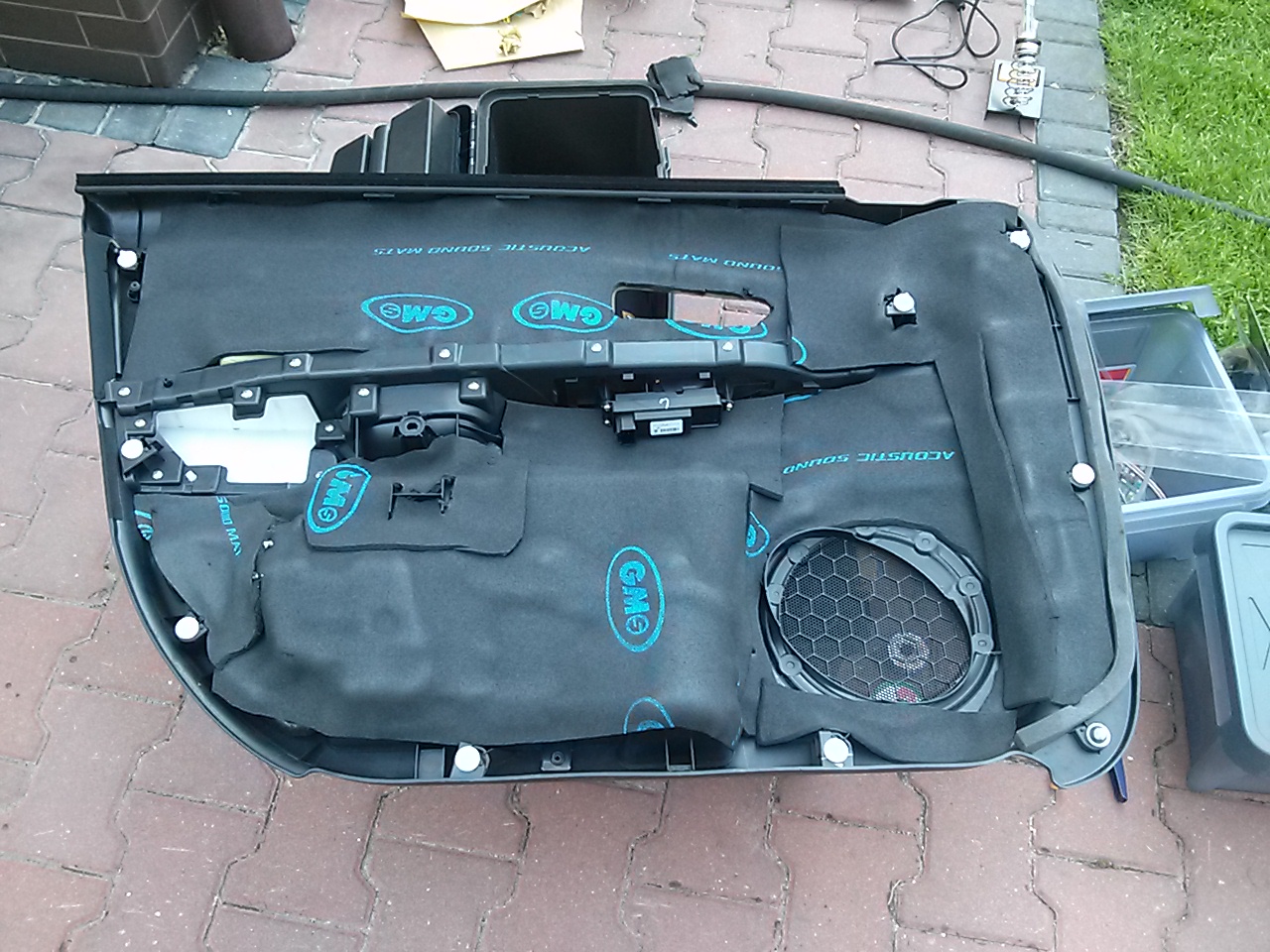

Postprzez krzysM3BK » 14 cze 2015, 20:04

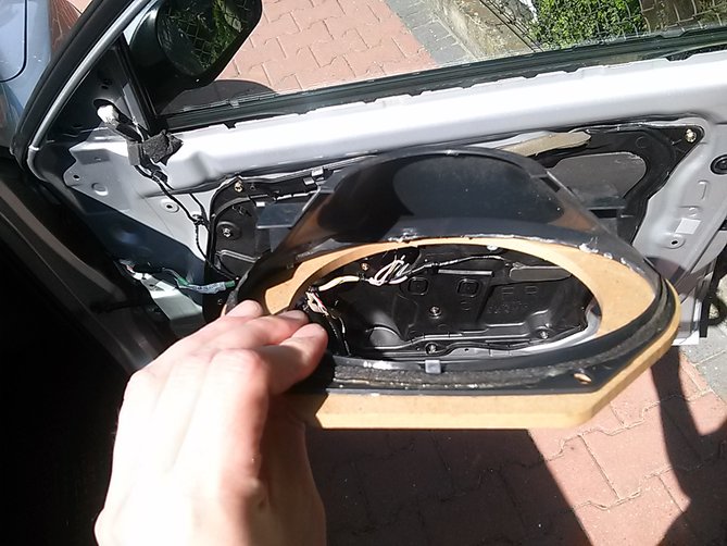

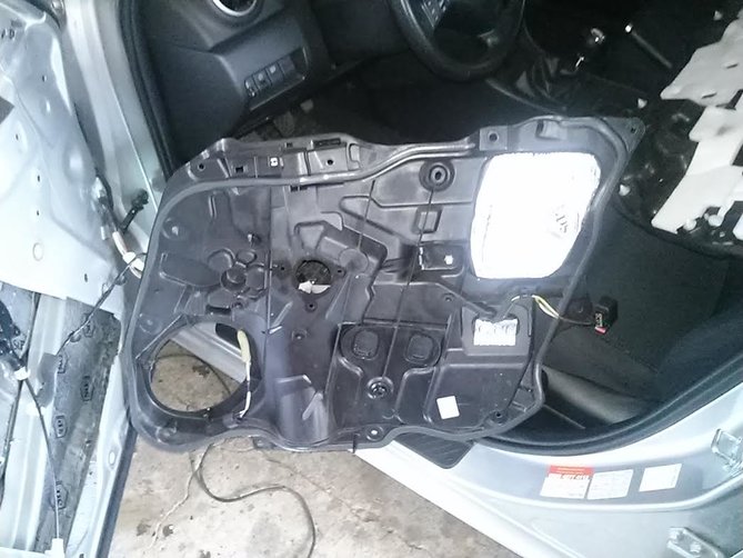

Dorzucam jeszcze kilka fotek z wygłuszenia plastiku zamykającego komorę drzwi + montaż głośników.
Ciężka sprawa jest z tweterami, w zaślepkach lusterek ciężko je zamontować mało miejsca. Do góry osłony jest bolec mocujący i nie bardzo można go ruszyć bo nie będzie się trzymać osłona. W centralnej części zaślepki trzeba pamiętać o miejscu dla wiązki elektrycznej do sterowania lusterkiem. Jedyne miejsce to montażu to dół z przodu zaślepki. Przy wierceniu otworów w zaślepkach udało mi się je porysować . Chyba muszę je pomalować, ktoś może polecić jakiś specyfik do malowania plastiku. Zdjęć zaślepek niestety nie zrobiłem.
start
wrota kierowcy
pasarzer
mdf + seryjna plastikowa osłona
wofer + zwrotnica
