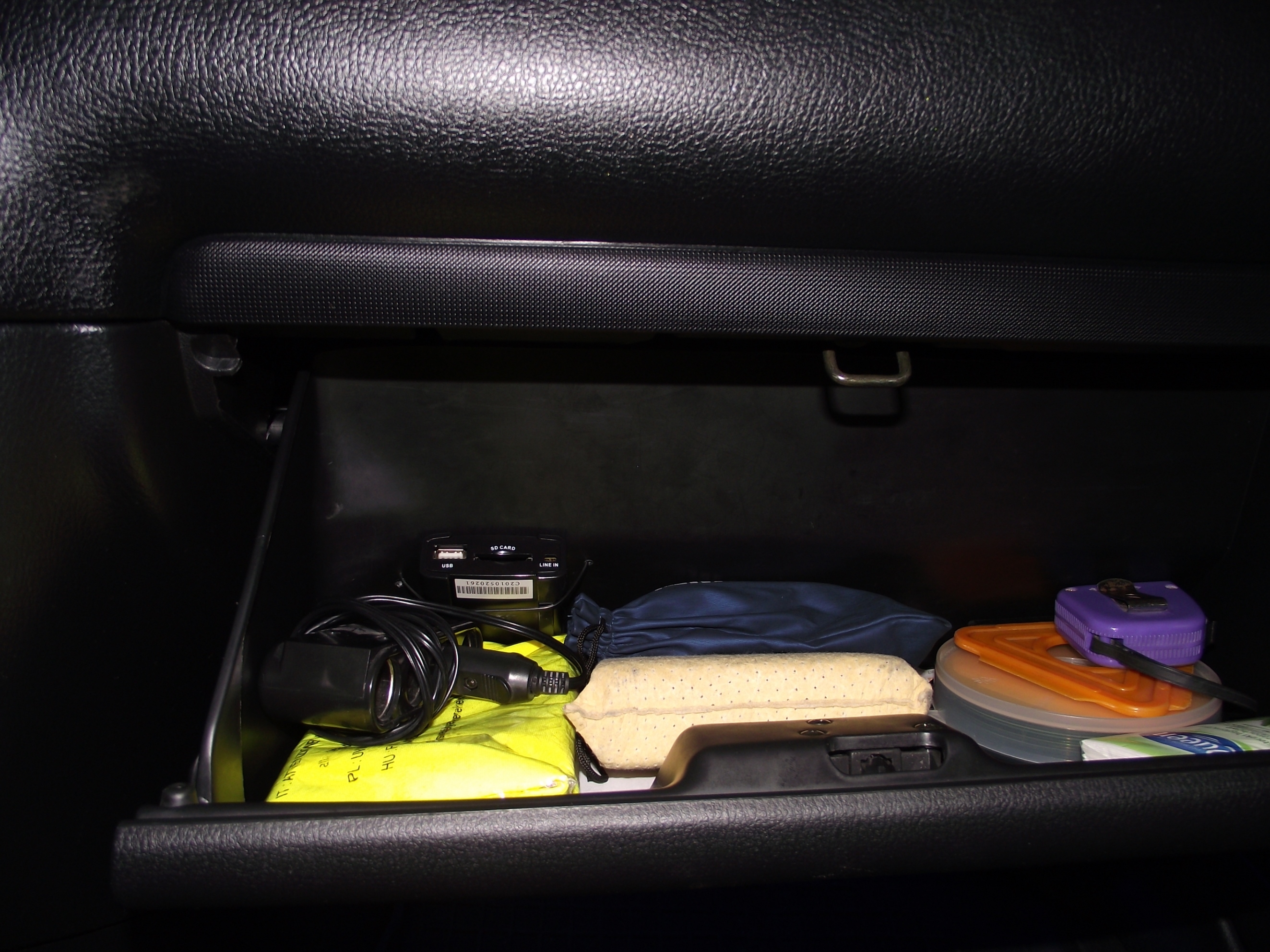

Ja tymczasem otrzymałem nowy model xCL obsługujący smartfony (niestety tylko jedną sztukę). Smartfona się co prawda jeszcze nie dorobiłem
ale podpiąłem swojego Asusa Transformera z andkiem. Generalnie jest to nic innego jak samodzielny moduł BT (który dotychczas występował jako urządzenie podrzędne do xCL). Zatem pudełko podłącza się do radia portem zewnętrznym zmieniarki, smartfona/tablet paruje się przez BT i viola. Powstaje zestaw głośnomówiący (do pudełka jest podpięty mikrofon w zestawie) i słuchanie muzyki z telefonu przez BT. Nie ma możliwości "zmiany płyt" w telefonie z poziomu innego niż smart, natomiast można przerzucać z kierownicy/radia utwory, pauzować itd . Jest też AUX na 3,5mm jacka, oraz port USB (który niestety służy tylko do ładowania smarka, choć producent coś przebąkuje, że będzie możliwość odczytu pendraków jak dotychczas w formie zmieniarki -- ale to w "wyższych" i późniejszych wersjach).
