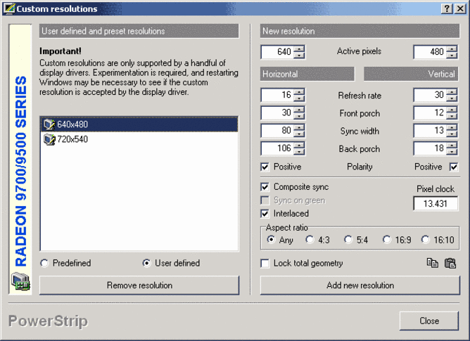

Witajcie ponownie.
Dla zainteresowanych pozostawieniem oryginalnego wyświetlacza istnieją 2 możliwości.
1 – Zakup nawigacji pod WINCE np Audiomedia NAV-108 – działa rewelacyjnie z naszymi ekranami. Dodatkowo po odblokowaniu tej nawigacji można podłączyć ekran dotykowy założony na kanapkę do naszych ekranów.
Jak ktoś ma kamerę cofania oryginalną to będzie działała bezpośrednio.
Instalacja – podpięcie zamiast DVD czytnika nawigacji 5 przewodów: R,G,B,CSync i masa
Jakby ktoś chciał to mam do sprzedania bo zdecydowałem się na drugie rozwiązanie. Przykładowe zrzuty.
2 – Podłączenia komputera PC np na płycie ITX. Wszystko działa jak należy, łącznie z ekranem dotykowym.
Długi czas mi to zajęło, ale rozwiązanie jest prostsze niż się wydaje. Wystarczy tylko odpowiednią kartę grafiki wstawić do naszego zestawu CARPC i odpowiednio wysterować programem PowerStrip. Ja sprawdziłem, że działa X300 i X600 ATI, ale pewnie jeszcze inne też działają. Płyta np E350M1 ma wejście PCI-E pod które można wpiąć taką kartę
Wada – ekran jest słabej rozdzielczości 480x234 więc jedyną sensowną rozdzielczością pracy jest 640x480, ale na Automapę w zupełności wystarczy. Inne aplikacje niestety źle się obsługuje, ale po zainstalowaniu WINMOVERA jest możliwe przesuwania okien i sterowania wszystkim.
Podłączenie równie proste jak w pierwszym przypadku – Podłączamy bezpośrednio zamiast DVD nawigacji 5 przewodów (R,G,B, Csync i masa)
Szczegóły dotyczące ustawień w PowerStrip są tutaj. Jak widzicie jest to możliwe jeżeli będzie aktywne pole wyboru Composite Sync.
I oczywiście ustawiamy dla częstotliwości 60Hz NTSC a nie 50Hz PAL
Ostatnio edytowano 8 kwi 2013, 09:11 przez iwi, łącznie edytowano 2 razy
