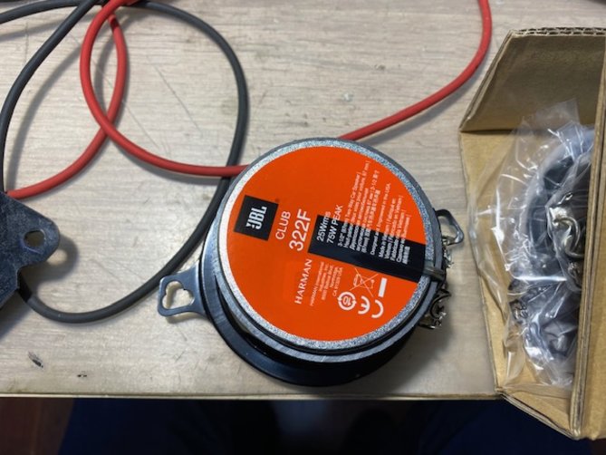

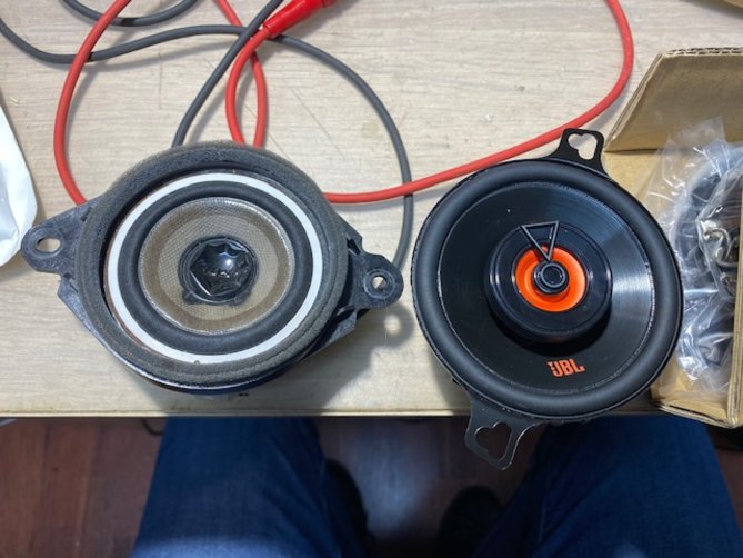

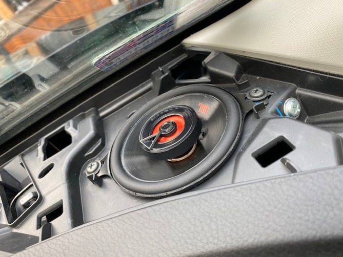

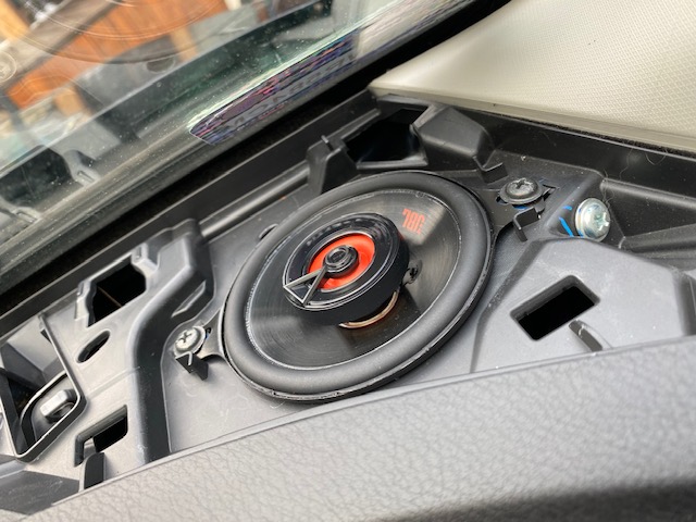

Postprzez fabiomaster » 1 cze 2021, 10:46
Wymieniłem przednie głośniki bose w desce na JBL CLUB 322F (3Ohm). Bose vs JBL podłączone bezpośrednio pod inny wzmacniacz – różnica jest ogromna ! JBL gra super, a bose jak by kartonu się nażarł :D . Jednak jest tak jak pisał @darrecki kilka postów wcześniej, wzmacniacz bose wycina część częstotliwości i efekt jest taki, że leci dużo wysokich a mało średnich i niskich tonów na te głośniki.
Koszt JBL ok 210 zł, trzeba lekko zagiąć jedno plastikowe ucho w środku otworu by JBL się zmieścił.
Efekt – wcześniej miałem w panelu ustawione wysokie na +6 a teraz jest +2. Korektor w spotify ma ustawione więcej środka. Jest większa scena i wysokie tony są bardzo "aksamitne". Efekt na plus, polecam taki mod. Słuchać lepiej gitary i instrumenty w tle.

Postprzez Kubalec » 16 sie 2021, 16:11
A jak z rezystancją tych JBL, 3 ohm to nie za mało? Bose ile miały? I jak zdemontować tą maskownice?
fabiomaster napisał(a):Wymieniłem przednie głośniki bose w desce na JBL CLUB 322F (3Ohm). Bose vs JBL podłączone bezpośrednio pod inny wzmacniacz – różnica jest ogromna ! JBL gra super, a bose jak by kartonu się nażarł :D . Jednak jest tak jak pisał @darrecki kilka postów wcześniej, wzmacniacz bose wycina część częstotliwości i efekt jest taki, że leci dużo wysokich a mało średnich i niskich tonów na te głośniki.
