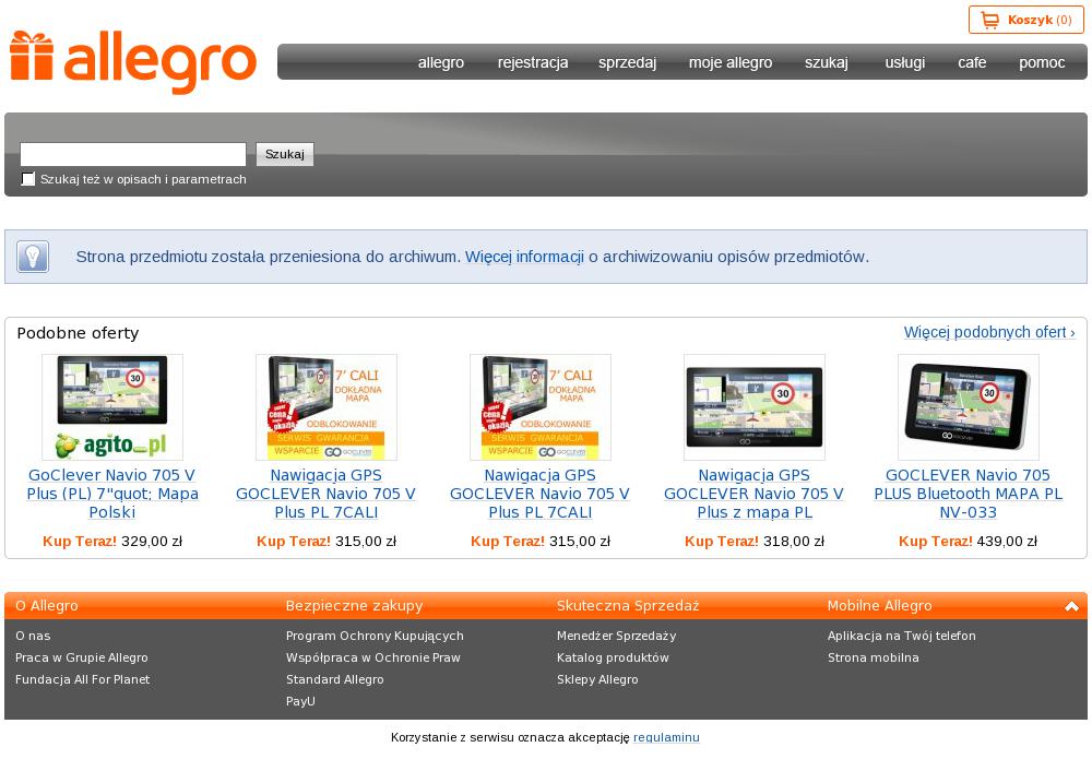

Czy ktoś inny sprawdzał jaka jeszcze nawigacja pasuje w miejsce monitorka, nie licząc BLOW-a 70iBT?
Czy taka nawigacja będzie pasować:
http://allegro.pl/goclever-navio-705-v- ... 06834.html

GoClevel 700 (każda odmiana) wejdzie spokojnie bez żadnego dopiłowywania. Pod nim należy tylko sobie coś wstawić (gumę, plastik...) żeby ekran idealnie pasował do wycięcia w ramce.
