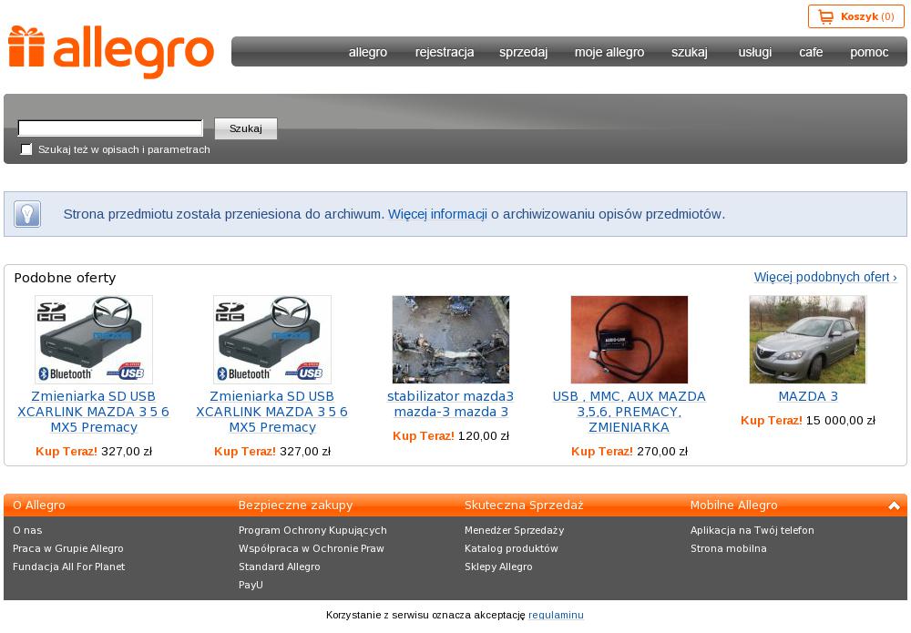

Jako, że w temacie o grupowym zamówieniu zrobił się szum o kompatybilności mojego radia z xCL-em więc pytam w tym temacie o sprawę podłączenia i kompatybilności.
W linku który jest poniżej, widać w spisie odtwarzaczy kompatybilnych takie radio jak u mnie, ale jak faktycznie jest ?
http://allegro.pl/zmieniarka-sd-usb-xcarlink-mazda-3-5-6-mx5-premacy-i2622199210.html
Mam u siebie czarnej radio firmy Panasonic model cq-lm4720a z tyłu ma wyjście na zmieniarkę CD (co dokładnie się dzieje przy podłączeniu mojego radia do xCL-a?), takie jak na zdjęciu poniżej:
