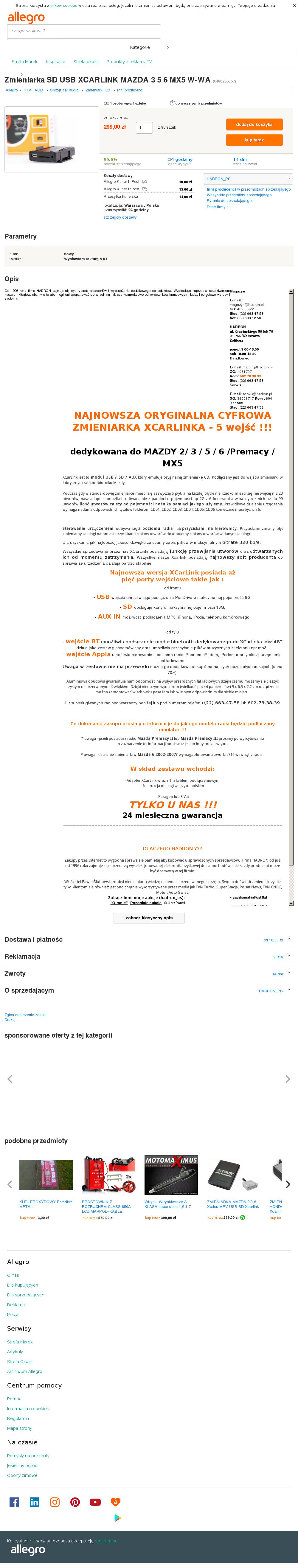

Siema. Czy coś takiego jak na tej aukcji będzie działać w mojej Mazdzie Premacy 2001r. przed lift ?
http://allegro.pl/zmieniarka-sd-usb-xca ... 56857.html
Mam dokładnie takie samo radio jak w tym linku – MAZDA PREMACY III. Jest tam niby napisane, że przy takim modelu radia trzeba zamówić inną wtyczkę. Jeśli będzie działać to na jakiej zasadzie ? Jak wygląda przełączanie pomiędzy radiem FM a zmieniarką ? I jak zmieniać utwory i foldery ?
Proszę o pomoc, szukam informacji na ten temat ale nigdzie nie mogę dokładnie znaleźć, może kiepsko szukam.
