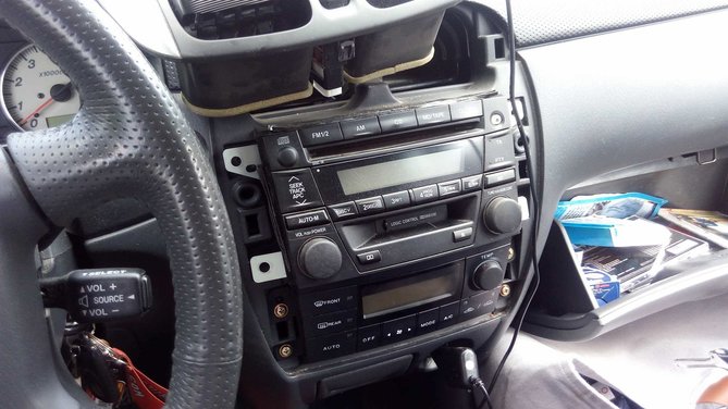

Drodzy forumowicze proszę was o radę, czy da się zamontować fabryczne radio cd z Mazdy Premacy zamiast kaseciaka w tym samochodzie? Czy będzie jakiś problem ze sterowaniem przy kierownicy?
Posiadam Mazdę przedliftową.
Pozdrawiam.
Pozdrawiam.
- Od: 12 maja 2017, 07:04
- Posty: 6
- Auto: Mazda Premacy 2.0 DiTD 1999 r.
W poliftowej da się bez problemu, w przedliftowej powinno być tak samo. Podpinasz tylko kostki z tyłu i sterowanie wszystko działa. Wyjęcie radia to 2 minuty – prawą kratkę wentylacyjną opuszczasz w dół, delikatnie ciągniesz całość do siebie powinna się wypiąc, potem 4 śruby i już.
