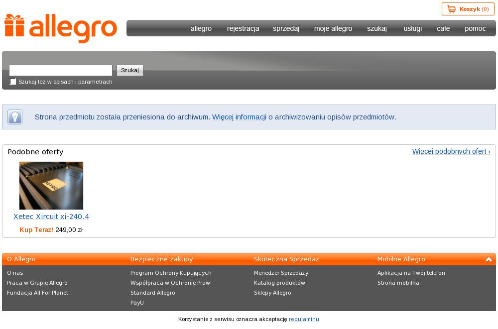

Ja u siebie mam Morel Maximo 6.2 podpięte pod Xetec"a i do tego czego ja słucham jest exstra. a lubię raczej ostrą muzę, chociaż i na spokojniejszej też nie jest żle. Tu masz link do sprzedawcy (sklepu) od którego ja kupiłem taki sam wzmak
http://allegro.pl/xetec-xircuit-xi-240- ... 37733.html
Widziałem też inne fajne wzmaki. u niego w ofercie w Twoim budżecie
Zadzwoń a na pewno coś Ci doradzi i potargować się z nim można , ja nie pamiętam ile ale coś tam utargowałem przez tel.
Pozdro dla wszystkich.
