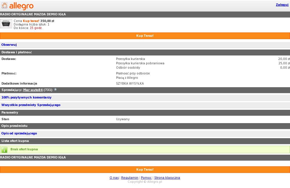

Postprzez jarekPlock » 24 sty 2013, 20:06
Witam.
Mam zamiar kupić to http://m.allegro.pl/przedmiot,radio-ory ... 05899.html
do mojej Madzziiii:) mam 626 95r i pytanko czy będzie problem to zamontować i jak gra to radyjko.
Pozdro żelo
