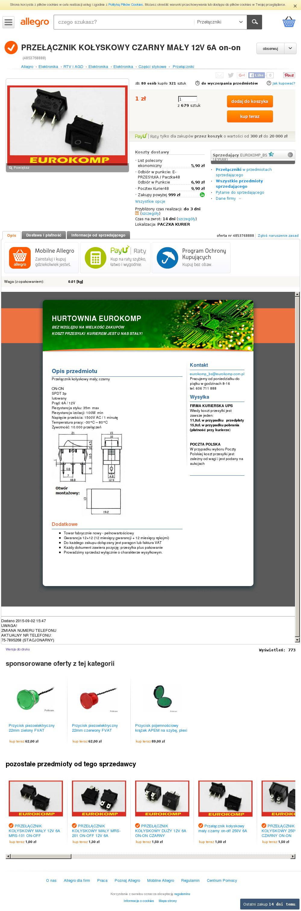

Postprzez przemol80 » 13 cze 2016, 06:33
Dzięki. A czy po rozdzieleniu mogę na kablu idącym do anteny zamontować przełącznik, żeby schować antenę gdy nie jest potrzebna? Myślałem o zamontowaniu oryginalnego przełącznika na desce rozdzielczej w miejsce jednej zaślepki. W tym włączniku jest też podświetlenie, czy to jakoś wpłynie na całość? Zależy mi na tym bo czasami w zimie antena lubi zmarznąć i się nie chce wysunąć, żeby nie przeciążyć siłownika wyłączyłbym dopływ prądu i po kłopocie.

Postprzez szkodnik_byd » 13 cze 2016, 06:35
Ja też chcę zrobić taki przełącznik bo pioneer nie chowa anteny jak słucham mp3 więc przydałby się taki wyłącznik a w jakim miejscu chciałeś go zamontować

Postprzez szkodnik_byd » 13 cze 2016, 07:14
Wiem że można tylko w x9 nie ma wolnych zaślepek chyba że ktoś ma podgrzewane fotele i ten środkowy wykorzysta jedyna opcja w moim aucie

Postprzez przemol80 » 13 cze 2016, 07:37
Ja właśnie mam miejsce obok włącznika awaryjnych, jest tam zaślepka :) Albo ewentualnie gdzieś dać np taki mały przełącznik: klik i go ukryć np w tym schowku pod radiem, tak żeby był w zasięgu ale niewidoczny.
