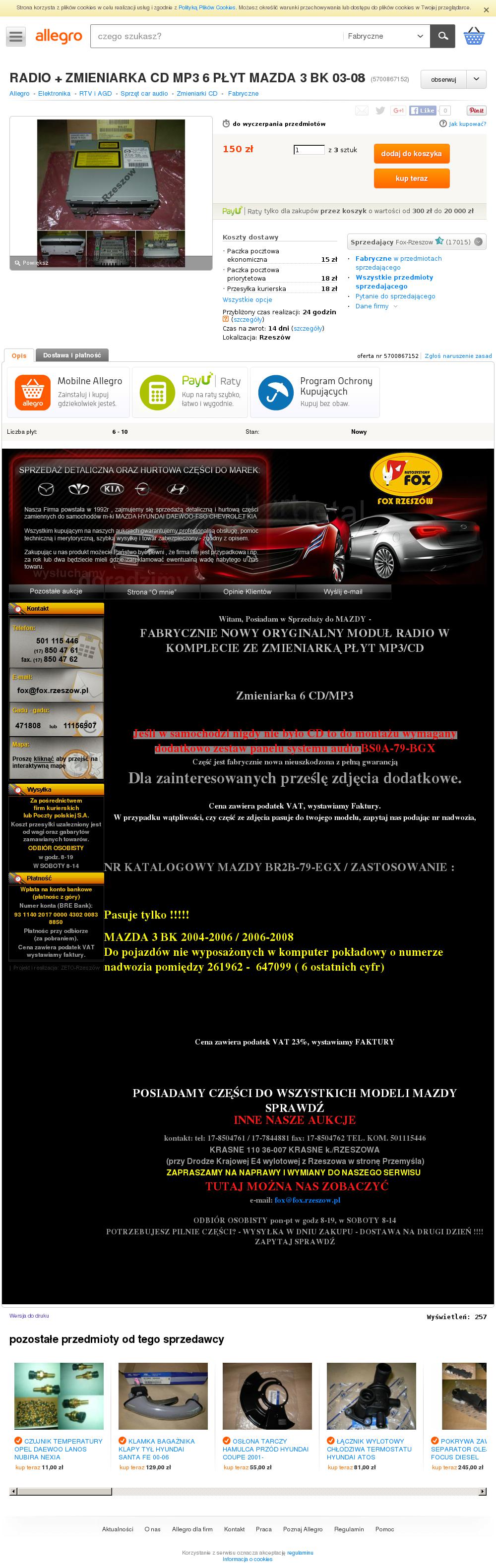

Ile może kosztować u elektryka wymiana modułu radia w Mazda 3 BK, ze zwykłego CD na takie:
http://allegro.pl/radio-zmieniarka-cd-m ... 67152.html
oczywiście cena plus minus (chyba że ktoś dokładnie wie ile w Poznaniu).

Postprzez airbob » 11 sty 2016, 20:28
A masz auto bez komputera ?
Tylko do takiego auta ten moduł pasuje, tak jest podane w aukcji.
Samego mechanizmu 1CD nie zastąpisz mechanizmem 6CD, trzeba zamieniać cały moduł radio+mechanizm. Trzeba też mieć pewność jakiego producenta ma się radio bo nie ma pewności że front będzie pasował do tego co jest sprzedawane. Trzeba też zapytać sprzedawcę jakiego producenta jest ten moduł co sprzedaje, ze zdjęć nie da się odczytać, pewnie Clarion.

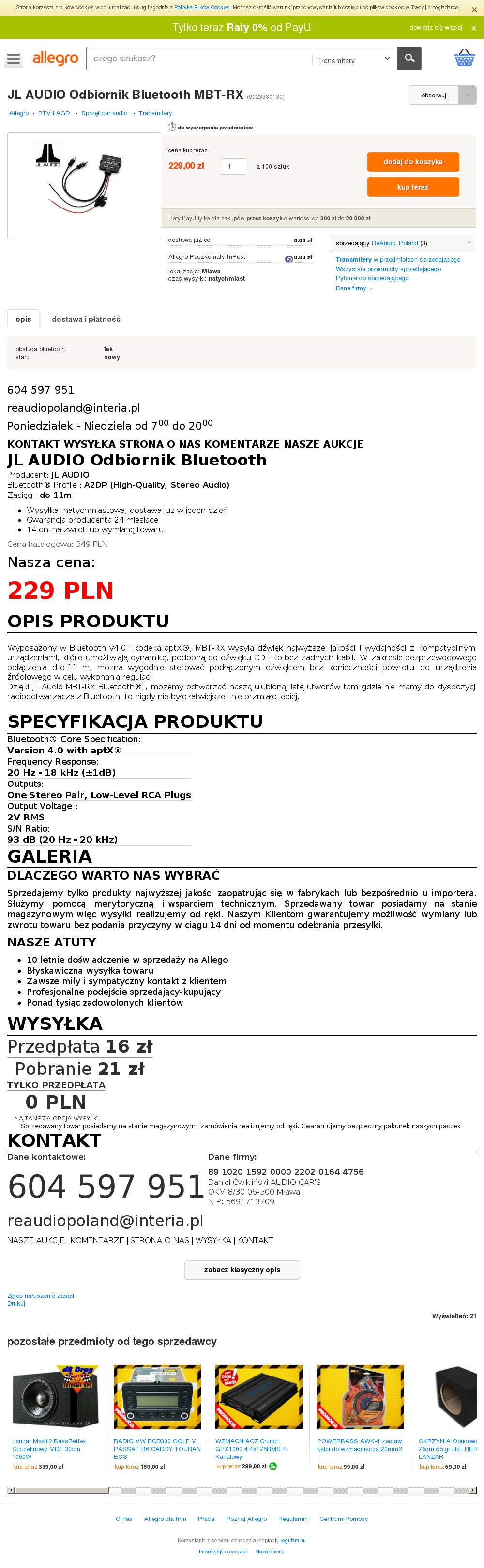

Witam. Jako ze w Sirionie nie mam mozliwosci wsadzenia normalnego radia 1 DIN (tzn jest mozliwosc ale plastikowa ramka kosztuje od 250 zl w gore plus przesylka) chcialem zainstalowac odbiornik bluethooth
http://allegro.pl/jl-audio-odbiornik-bluetooth-mbt-rx-i6023380130.html

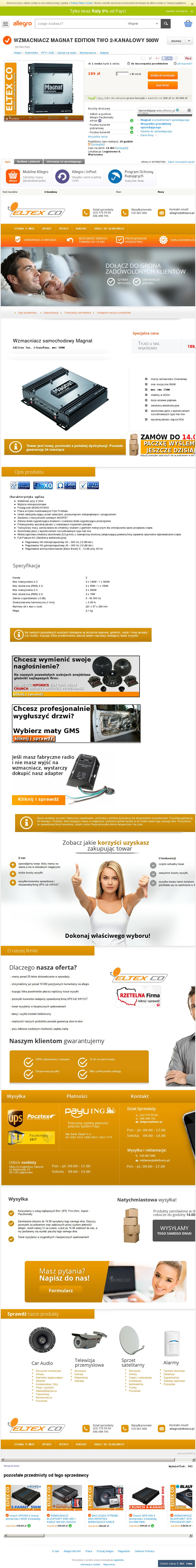

podlaczyc go np. do takiego
http://allegro.pl/wzmacniacz-magnat-edition-two-2-kanalowy-500w-i5970807392.html
plus jakies glosniki dwudrozne. Nie jestem audiofilem, chcialbym miec fajny dzwiek w aucie. Fabryczne radio zostawiam wraz z glosnikiami (2x deska rozdzielcza, 2x tylne drzwi) a ten zestaw chce zinstalowac w drzwiach przednich plus ich wygluszenia. Teraz pytanie, czy ten wzmacniacz da rade obsluzyc dwa glosniki w drzwiach i jakie glosniki zastosowac?
