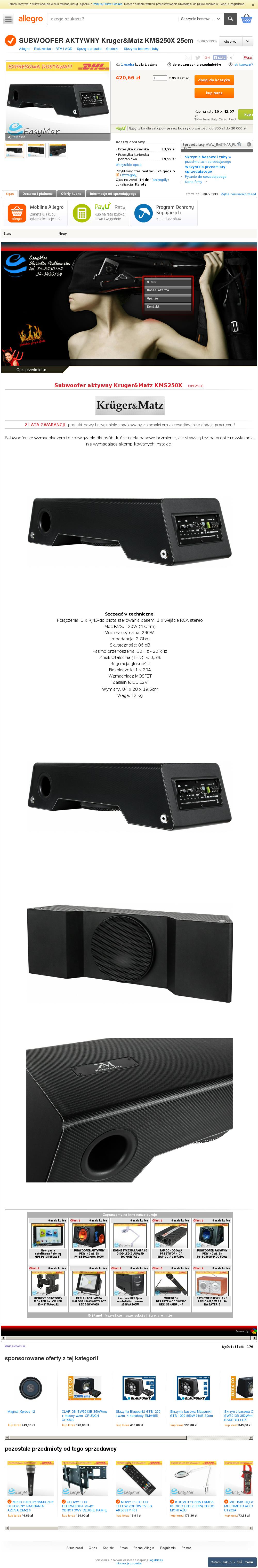

Natrafilem na dosc ciekawy subwoofer, jak myslicie 2 sztuki tego w bagaznik?
http://allegro.pl/subwoofer-aktywny-kru ... 78933.html
Bede grał w gre
Od: 5 sty 2014, 18:07
Posty: 444 (6/7)
Auto: M3 2014 2.0 USA
Postprzez Fred.X » 15 lis 2015, 07:30
Najpierw posłuchaj jak to gra ,żeby nie było,że więcej basu masz z Woofera w drzwiach ;)
Od: 22 lis 2013, 18:42
Posty: 741 (4/25)
Auto: Lancer Sportback 1.8 + Hyundai Tucson 1.6
Postprzez totalover » 15 lis 2015, 14:29
No wlasnie nie idzie nigdzie znaleść jak to gra, znalazlem pod fotel z pioneera ale za 1000zł z cewkami poziomymi, z filmu yt gra dosc fajnie ale za te kase wolalbym cos innego

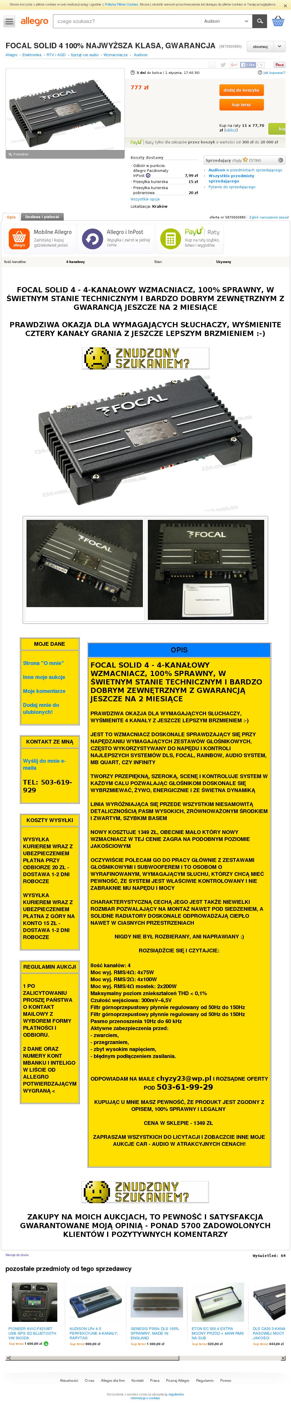

Mikołaj przyniósł mi morele tempo ultra. Jaki wzmacniacz, pasujący do fabrycznego radia (wejścia high input) do nich kupić? Zupełnie nie znam się na wzmacniaczach, a nie chcę kupić jakiegoś szajsu w stylu Cruncha etc. Budżet? Skromny :) Wymagania? 4 kanały żeby suba też mieć gdzie podłączyć. Może być używany.
Od: 22 lip 2014, 10:58
Posty: 1038
Skąd: Zgierz / Warszawa
Auto: Mazda 3 Kintaro
Postprzez Fred.X » 29 gru 2015, 07:19

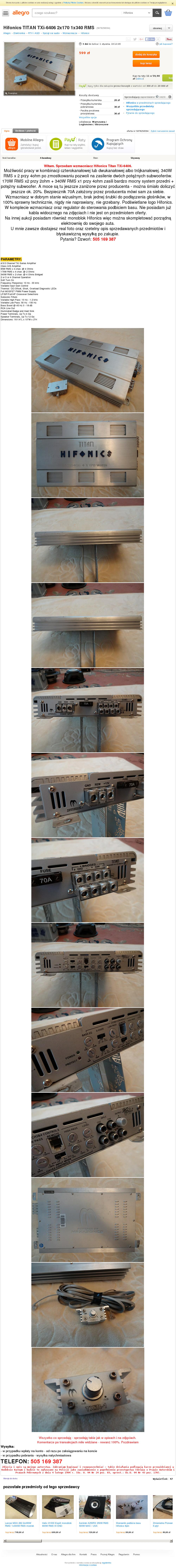

http://allegro.pl/focal-solid-4-100-naj ... 00880.html
http://allegro.pl/hifonics-titan-txi-64 ... 58394.html
http://allegro.pl/wzmacniacz-4-kanalowy ... 07733.html

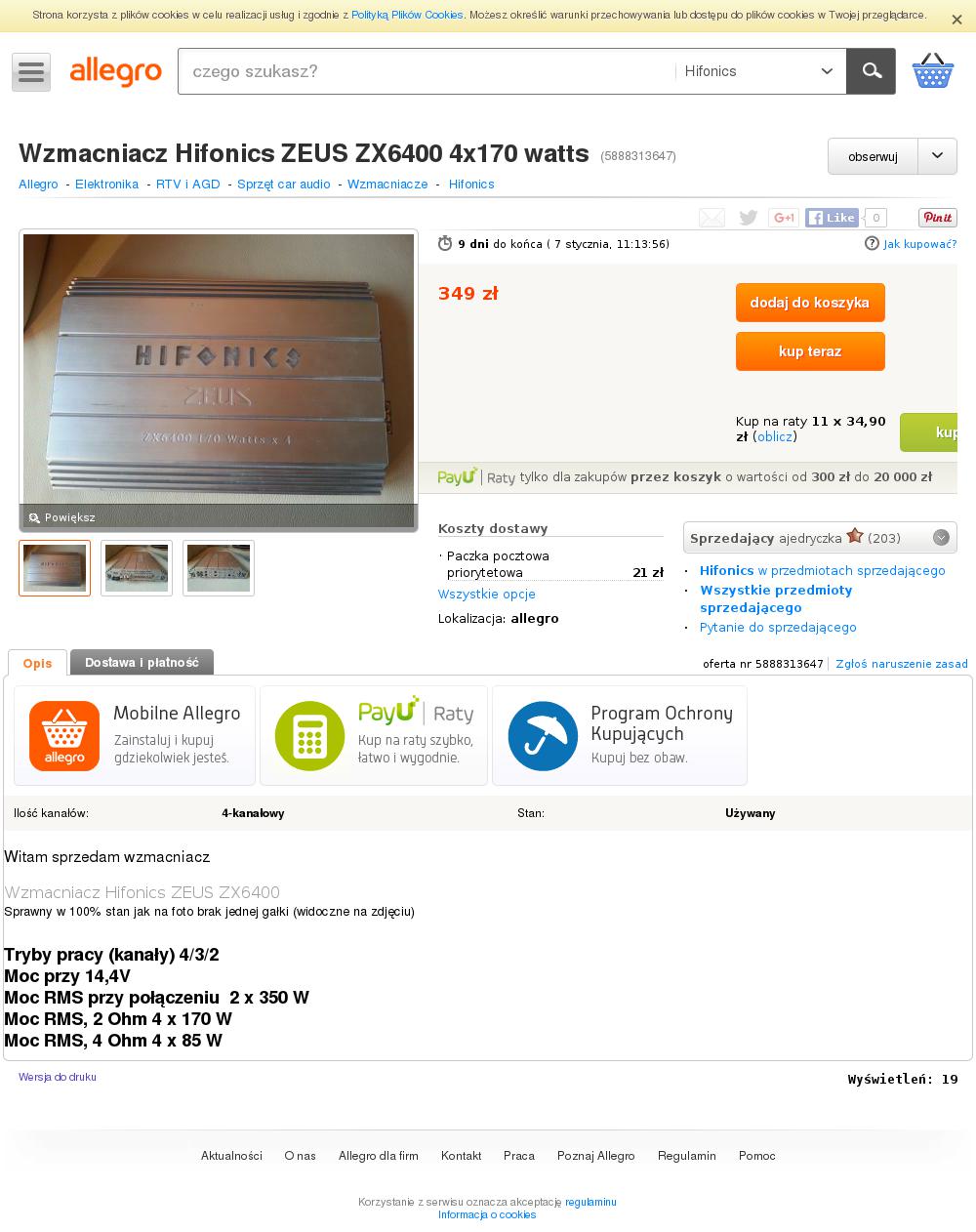

http://allegro.pl/wzmacniacz-hifonics-z ... 13647.html
Dopisano 29 gru 2015, 08:22:
Najlepszy wybór to Hifonics Zeus

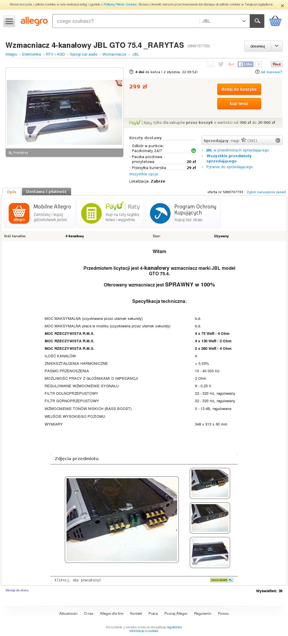

no i JBL , przy nim konwerter sygnału nie będzie potrzebny ... :)

Postprzez Fred.X » 29 gru 2015, 21:21
airbob ma racje
poszukaj dobrego elektronika to za 100/150 zrobi Ci RCA i kupnp tego Hifonicsa
