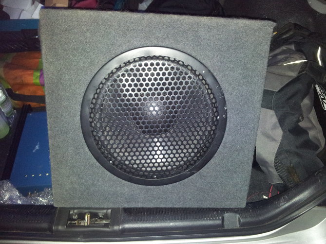

Postprzez risto77 » 14 lip 2015, 07:34

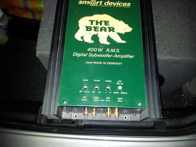

Infinity bardzo dobra marka , z wzmakiem takim jeszcze sie nie spotkałem, kondziu – firmamamałe znaczenie , bardziej chodzi o jego parametry

Postprzez risto77 » 14 lip 2015, 08:24
Pytam z czystej ciekawości bo zakupiłem taki zestaw od znajomego i mam zamiar go zamontować.
Wzmacniacz to jakaś niemiecka manufaktura. Podobno świetnie się zgrywają te dwa elementy.

Postprzez Fred.X » 14 lip 2015, 08:45
Do napędzania suba wzmak nie musi być jakościowo/brzmieniowo dobry , powinien za to mieć małe spadki mocy i charakteryzować się stabilnością ,inaczej nie będzie kontroli nad głośnikiem :)

Postprzez airbob » 14 lip 2015, 08:56
Dobre klocki.
Wzmacniacze tej firmy były dopracowane ale ciężkie w naprawie z racji selekcjonowanych elementów. Miałem do czynienia z tymi monoblokami, to chyba jedne z pierwszych cyfrowych wzmacniaczy jakie wpadły mi w ręce. Wzmacniacz naprawdę daje radę. Nie zdziwię się jak to kupiłeś od któregoś z moich znajomych, niewiele tych wzmacniaczy było na naszym rynku a tym bardziej na Dolnym Śląsku.
