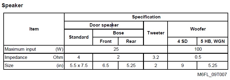

Postprzez Hero » 3 wrz 2014, 10:42
Cześć
możecie podpowiedzieć jakie są wymiary głośników (jaka moc, oporność) w GY 2003r (przód + tył)– nie mam książki a na forum jakoś nie mogę dokopać się do tej informacji.
Moje są już wypierdziane i przydałby się nowe. Przy okazji czy kable też wymienia się jeśli nie są uszkodzone?
ile kasy musiałbym przeznaczyć na poprawę jakości grania w aucie. Niestety mam radio zabudowane bez bose.
Dzięki
Od: 18 paź 2012, 20:41
Posty: 53
Auto: Mazda 6 GY 2.0 CiTD 136KM 2003r
Postprzez Marine_4000 » 3 wrz 2014, 14:17
Poniżej masz rozpiskę z rozmiarami itp z manuala do polifta. Nie mam 100% pewności, czy takie same są w przedlifice, choć podejrzewam, że tak. Kabli nie musisz wymieniać. Co do kosztów operacji, to się nie wypowiem.
