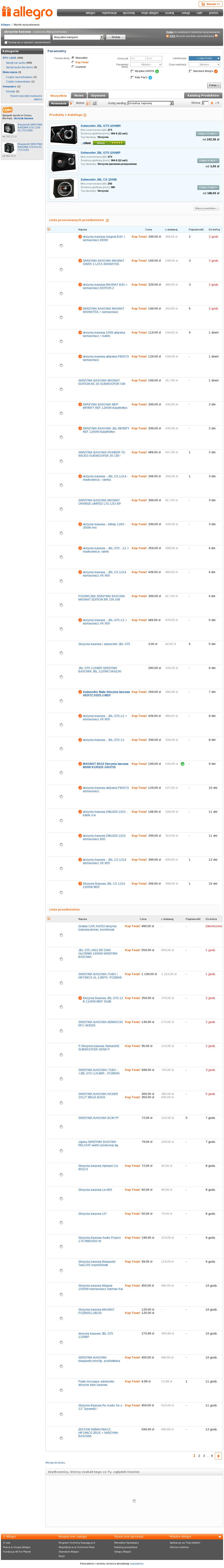

Wydaje mi sie ze jak sie dobrze porozglądasz to kupisz skrzynke gotową i zmodyfikujesz ją po swojemu
spójrz:
http://www.allegro.pl/search.php?string=skrzynia+basowa
