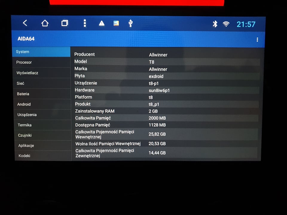

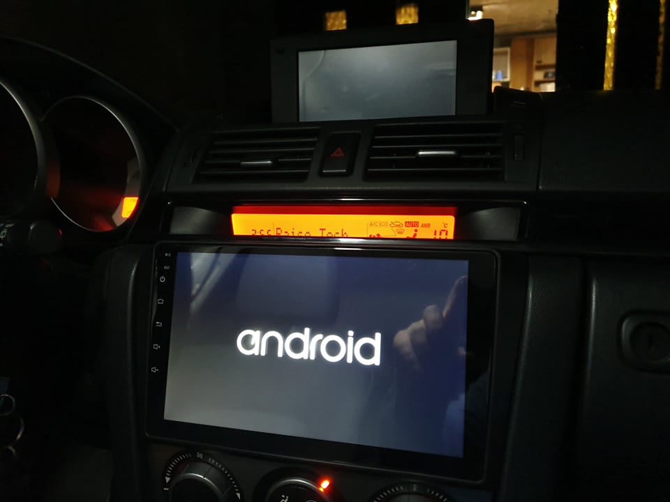

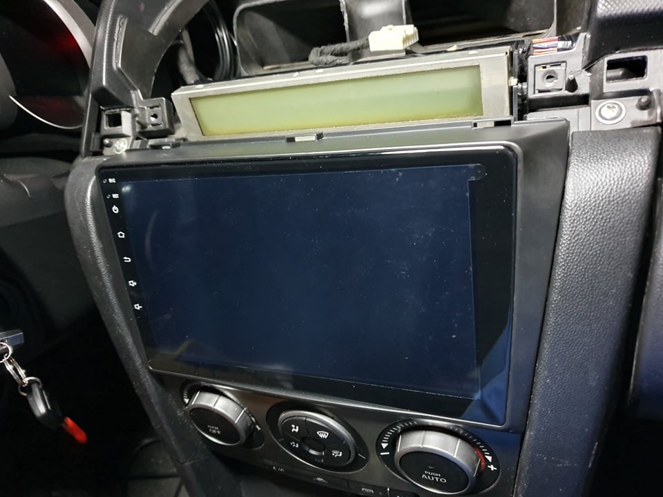

Witam, zakupiłem z chin radio 9" na androidzie, cena z kuponami i wysyłką z Niemiec 850 zł, rewelacyjna. Ale nie o tym tutaj, Posiadam radio i Mazde po lifcie z 2008r.
Radio jest z dekoderem CAN ale tylko wyświetlane są na wyświetlaczu LCD nad radiem parametry klimatyzacji, niestety zegar wyświetla ale brak sterowania nim, z powodu braku przycisków INFO i CLOCK.
Rozwiązaniem jest podłączenie się do magistrali CANbus poprzez shield na MCP2515 i Arduino, z odpowiednim kodem źródłowym. Czy ktoś napotkał się z tym rozwiązaniem? lub komunikacją po szynie CAN?

Napomnę również o przeróbce którą już zrobiłem i działa. Tj umieszczenie innego ekranu zamiast oryginalnej nawigacji, podnoszącego się podczas wrzucenia wstecznego z obrazem z kamerki wstecznej.
Jak sam tytuł tematu ma wskazywać domyślnie rozwiązanie dla problemu wyświetlacza LCD

Dziś także zabieram się za montaż radia multimedialnego 9". Jest to inny model, trochę droższy ale z wydajniejszymi podzespołami. Postaram się przygotować jakąś relacje
