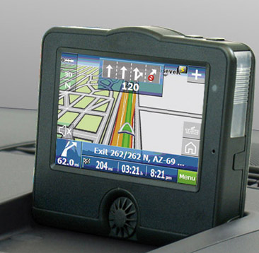

Dorzucam swoje 2 grosze do montowanych w Mazdach i nie tylko GPStar.
Nie wiem dokładnie jaki mam model, ot coś takiego jak w załączeniu ale system to Windows CE 5 wersja softu to 2.02.18, do tego Destinator 8.
Po kolei.
Najpierw pojawił się problem z kartą sd. Okazało się że mój GPStar obsługuje karty sd z systemem plików FAT a więc karta SD najlepiej 2GB. Zrobiłem klon oryginalnej karty i ją sformatowalem żeby nie mnożyć kosztów.
Zainstalowałem AM bez dodatków i wrzuciłem pliki i folder i nic. Dopiero po przerzuceniu plików bezpośrednio na kartę (nie pod katalog) i zmianę nazwy a.exe na GPStar.exe (udało się uruchomić pulpit) + drobna zmiana ze ścieżkami pozwoliła uruchomić AM i powrót to standardowego menu GPStar.
Jak narazie wszystko śmiga bez problemu.
Chciałem przy okazji podziękować forumowiczowi ralfvip za pomoc.
