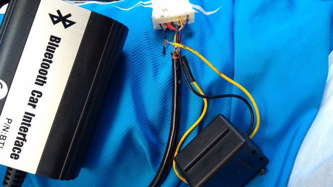

Jest to mój pierwszy post, mianowicie do mojej madzi 2005r. BK zakupiłem adapter bluetooth z funkcją aux. Wszystko szło dobrze i już prawie udało mi się wpiąć kostkę w miejsce zmieniarki, po czym okazało się,że przez zbytnie szarpanie urwałem kilka kabelków. Chciałbym to teraz połączyć ale po odczepieniu izolacji nie mam pewności jaki jest schemat podłączenia. Proszę o pomoc.

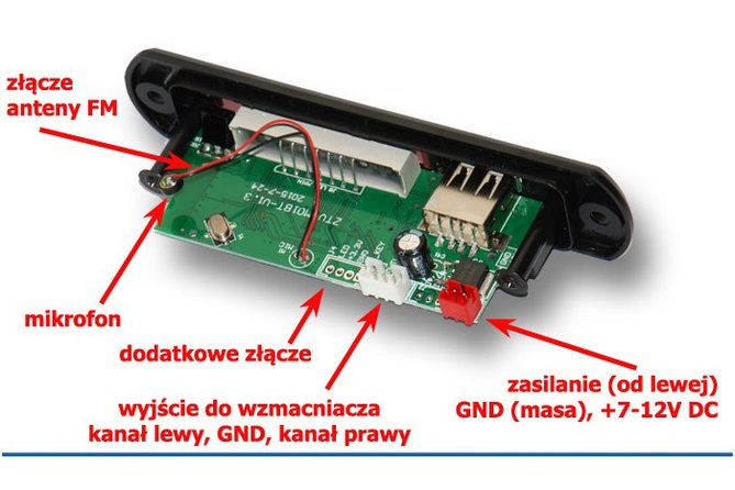

Czemu nie chcesz modułu mp3 ? to jest najlepsze rozwiązanie do tego radia i według mnie najprostsze
