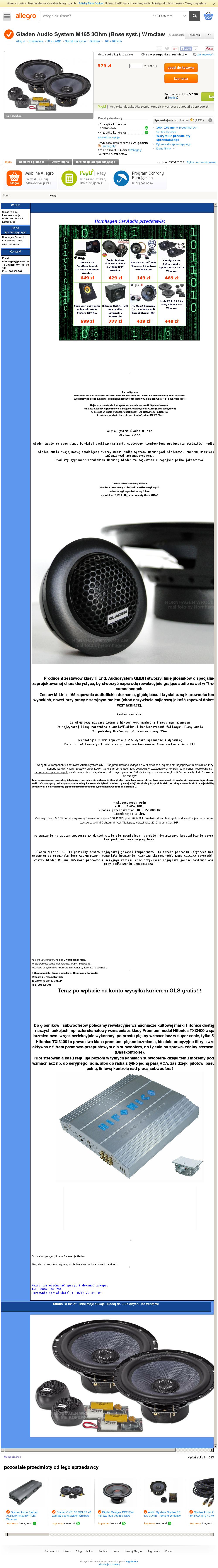

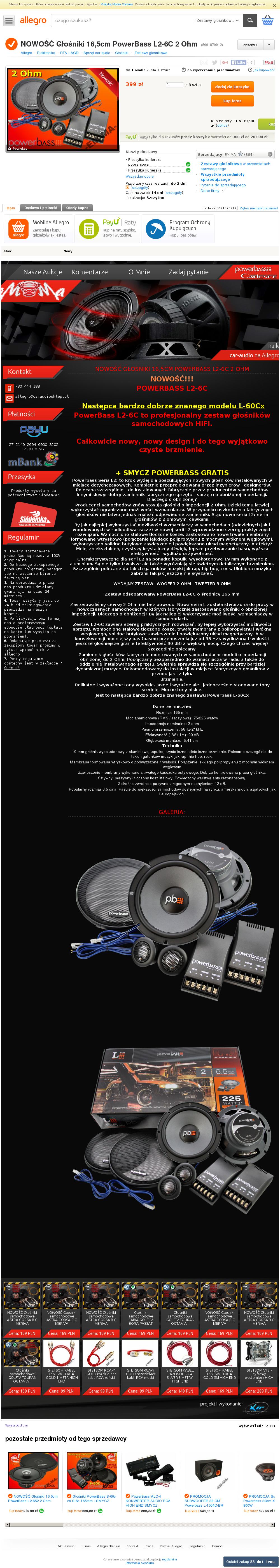

Ten drugi szkopuł jest taki, że przysłano mi popsute głośniki od Bose. Cewki są pordzewiałe i membrany jakby szorują podczas naciskania ich palcami. Obecnie zestaw gra na fabrycznych 4ohmowych głośnikach + tweety i ten mierny wooferek.
Kumpel, który ogarniał mi ten temat mówił, żeby tych od Bose nawet nie podłączać bo już z nich nic nie będzie, no i leżą w kartonie. Podłączaliśmy je pod normalny wzmacniacz w domu i przy większej mocy mocno pierdziały, ale może jednak da się je jeszcze podłączyć, żeby grały? może jakoś przedmuchać, może macie jakiś patent na to? A jeśli nie, to czy Substytuty typu takiego urlscreenshots/a2c455aba708a22fcfbd08a5a0fbf79b1a494d1d.jpg
urlscreenshots/3e89ea4e2a9108afc9566f68aee1768724a10644.jpg
dadzą radę zamiast oryginalnych głośników Bose? Proszę o opinie i radę :)
