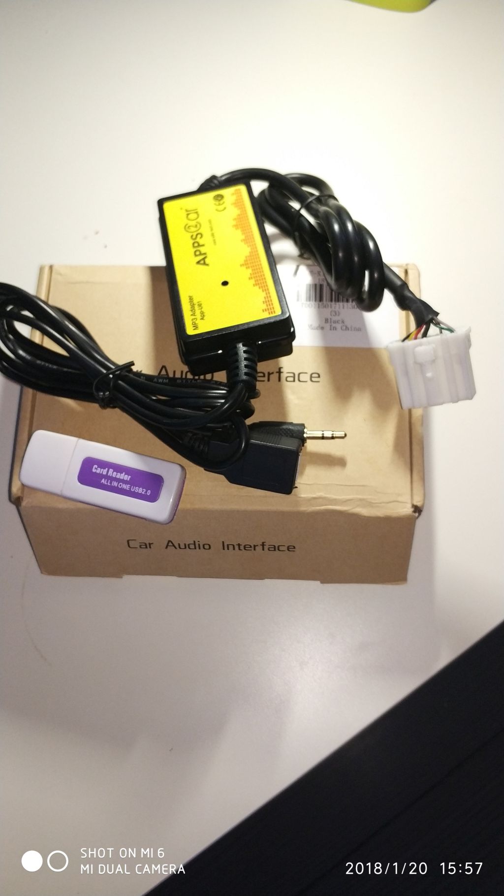

Postprzez licznik » 20 sty 2018, 18:12

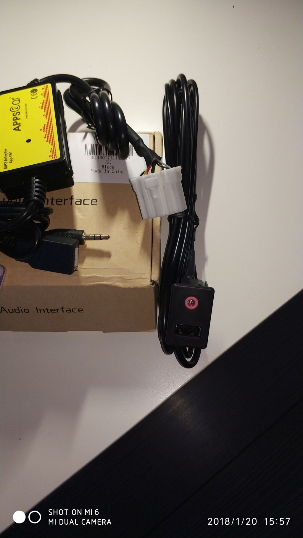

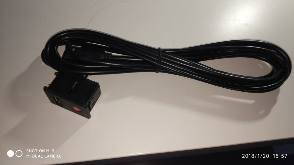

Kupiłem zestaw plus przedłużka
taki jak na zdjęciach
u mnie w Mazdzie 5 rocznik 2009 nie działa
Może ktoś ma poradę lub jest zainteresowany

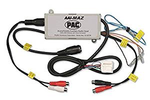

Witam, nie wiem czy dobrze się 'podpinam' ale mam mały problem i nie wiem czy gra jest warta zachodu. Mianowicie, w kolejnej Maździe 3 (polift, 2007r) mam podpięte pod wyjście zmieniarki takie o ustrojstwo:
I jedyny problem polega na tym że nie da się sterować z kierownicy muzyką puszczaną z telefonu/mp3. Czy ogarnianie tego jest opłacalne? czy lepiej zainwestować w yatour czy inny emulator? wcześniej miałem xcarlink i działało to całkiem dobrze z pendrivem, tutaj niestety tylko wejście aux.

Fizycznie jest to niemożliwe. Ta puszka udaje tylko aux in w miejsce zmieniarki. Nie da się sterować po aux in bo niby czym jak to zwykłe połączenie analogowe.

Postprzez rataj72 » 21 lut 2018, 21:11
Nie rozbierałem tego więc nie wiedziałem czy tam jakiekolwiek zalążki DACa siedzą.
W takim razie czy to zda egzamin? Wcześniej miałem xcarlink ale trzeba było kabel przedłużać żeby go wystarczyło do podłokietnika, z tym chyba nie będzie problemu jeśli chodzi o długość.

Postprzez CLAU » 21 lut 2018, 21:35
DAC nie ma tutaj nic do rzeczy, nie da się sterować dźwiękiem, który wpada w aux in bo niby jak? Pod aux można podłączyć stary magnetofon na taśme i przecież żaden najlepszy przetwornik ani procesor i tak nie jest w stanie tym sterować.
Musisz mieć typowy emulator zmieniarki, czytający z sd albo usb.
