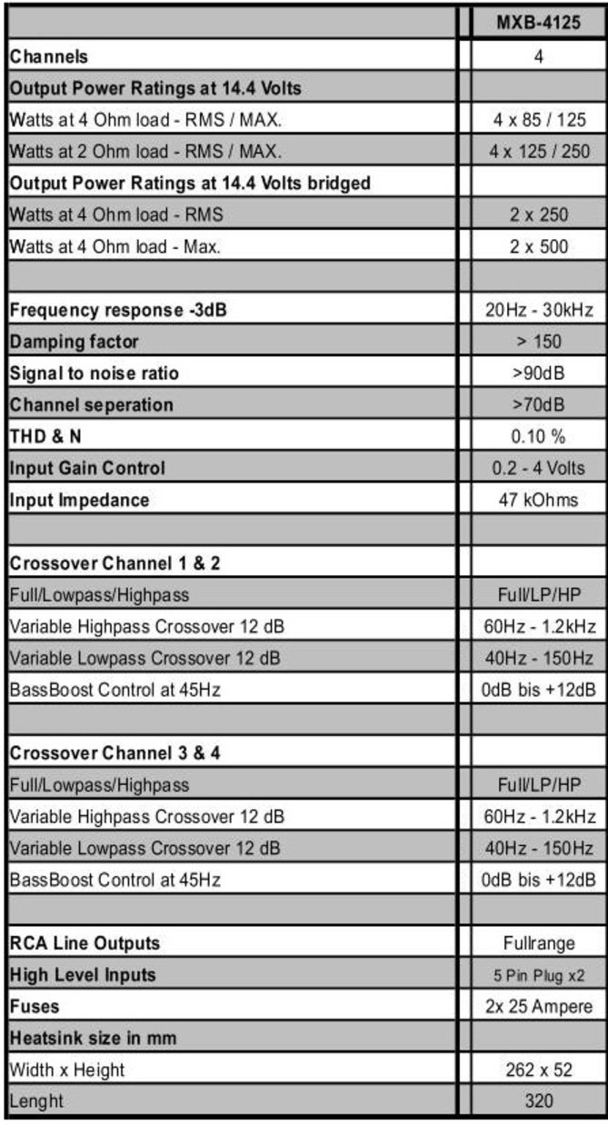

Posiadam Mazdę 6 gg w wersji sedan. Wersja audio bez BOSE seria, która została zmodyfikowana. Wymieniłem głośniki z przodu na 165mm, wygłuszyłem drzwi matami STP oraz pianką GMS i całość podpiąłem pod wzmacniacz CRUNCH Blackmaxx MXB 4125.
Parametry wzmacniacza (jako załącznik).
Zastanawiam się nad dołożeniem subtelnego subwoofera.

Postprzez airbob » 22 lis 2015, 22:21
Jak widać z parametrów wzmacniacza, w mostku można dać głośnik o minimalnej impedancji 4ohm. Każdy z głośników bose ma 2ohm więc się nie nadają. Najlepsza propozycja to sub w boczku ale jakaś dziura w półce też by się przydała aby bas przedstawił się do kabiny.
