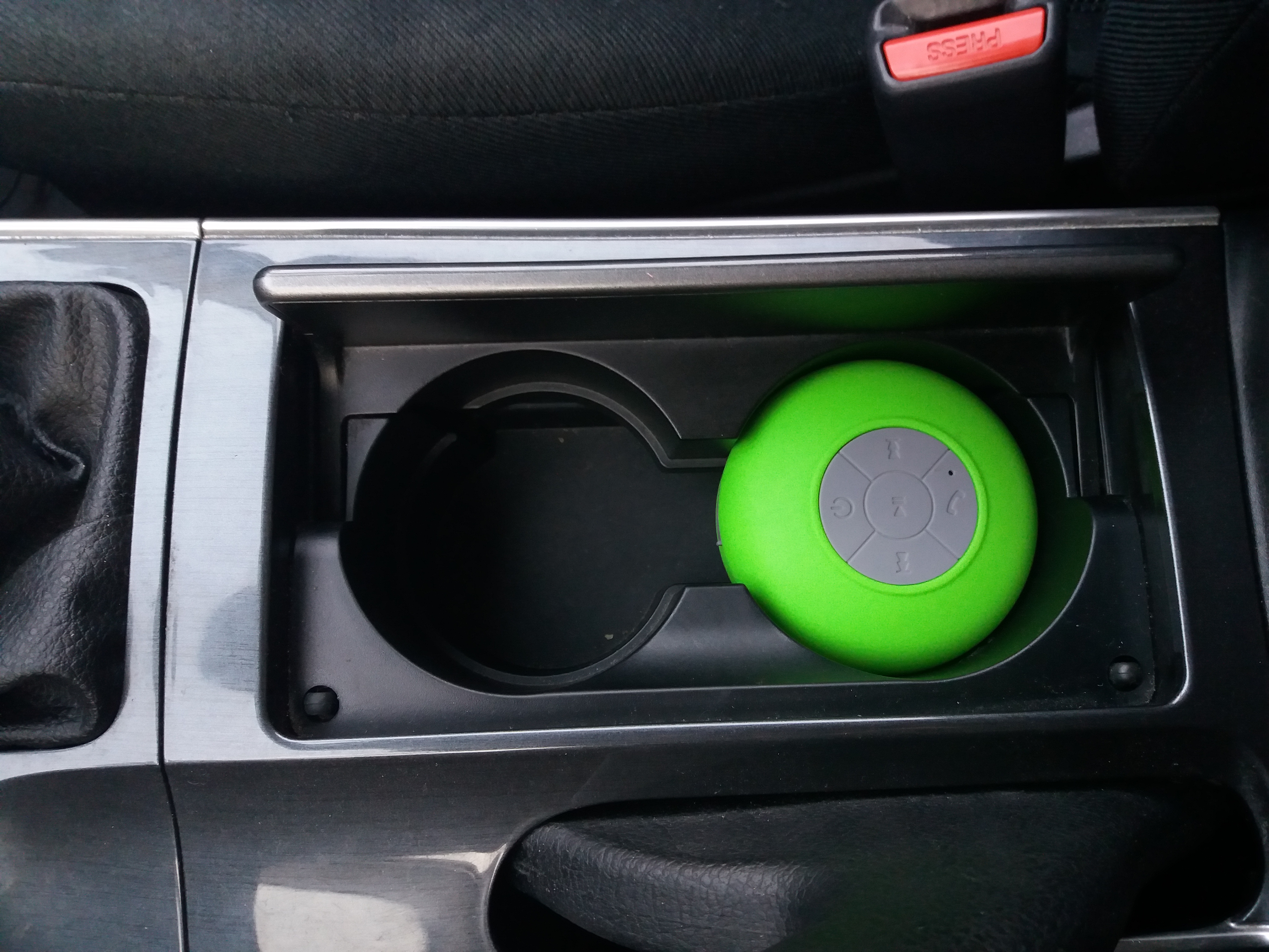

Zrobiłem sobie inaczej odrobinę transmisję muzyczki do radia.
Do radia podłączyłem kabel AUX. Wcześniej próbowałem innego, a wczoraj użyłem.... głośnika łazienkowego.
Głośnik został rozkręcony, kable od głośnika odlutowane i przylutowane do wyjścia żeńskiego jack.
Zalety:
– idealnie pasuje do schowka – nie przeszkadza to w zamykaniu,
– możliwe jest przełączanie stacji (prawo/lewo) – sprawdzane na aplikacji polskastacja (android)
– w głośniku jest bateria,
– możliwość odbierania rozmów przychodzących
– BRAK ZAKŁÓCEŃ
Wady:
– Mikrofon z głośnika odbiera dzwięki, a nie mikrofon komórki – przy zamkniętym schowku nasz rozmówca nas nie słyszy
– konieczność podładowania baterii raz na jakiś czas – choć można pewnie układ spiąć na stałe.
Można pomyśleć nad wymontowaniem przycisków z głośnika i zamontowania ich w bardziej ergonomicznym miejscu.

Postprzez uszol90 » 4 kwi 2017, 06:28
Pomysł fajny, miejsce też spoko, ale... podłącz ładowarkę i po zabawie zaraz będzie słychać przetwornice trrrrrrrrrrrrrrrrrrrrrrrrr ;)

uszol90 napisał(a):Pomysł fajny, miejsce też spoko, ale... podłącz ładowarkę i po zabawie zaraz będzie słychać przetwornice trrrrrrrrrrrrrrrrrrrrrrrrr ;)
Sprawdzałem – NIE SŁYCHAĆ NIC – TYLKO MUZYKA
Nie wiem tylko czy bateria wytrzyma, jak będzie podłączona do zasilania.
