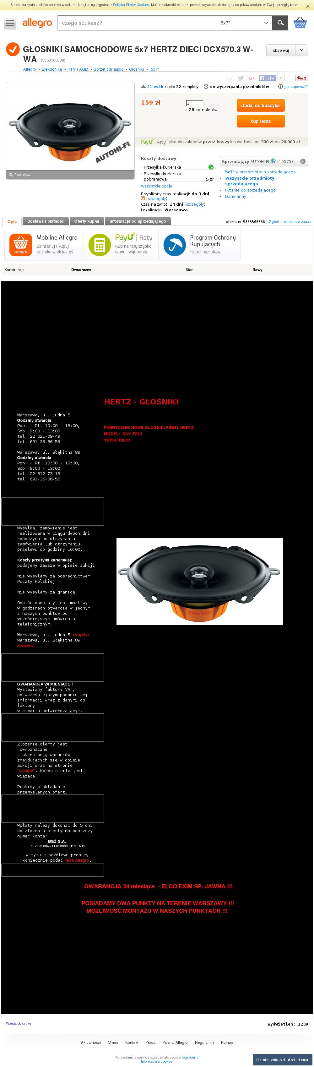

Tył
http://allegro.pl/glosniki-samochodowe- ... 66338.html
Zestawy wygląda na kompletny
Niestety posiadam standardowe zaślepki przy drzwiach więc będzie trzeba zrobić otwory na tweetery chyba, że pasują jakieś inne na allegro nie znalazłem
Czy ten zestaw ma ręce i nogi coś więcej będzie potrzebne ?

Odpuść sobie na razie te na tył. Dobrze wygłuszony i napędzony odseparowany zestaw na przód może Ci wystarczyć a dokupić zawsze możesz. Zostaw kase na maty i wzmacniacz i kable...

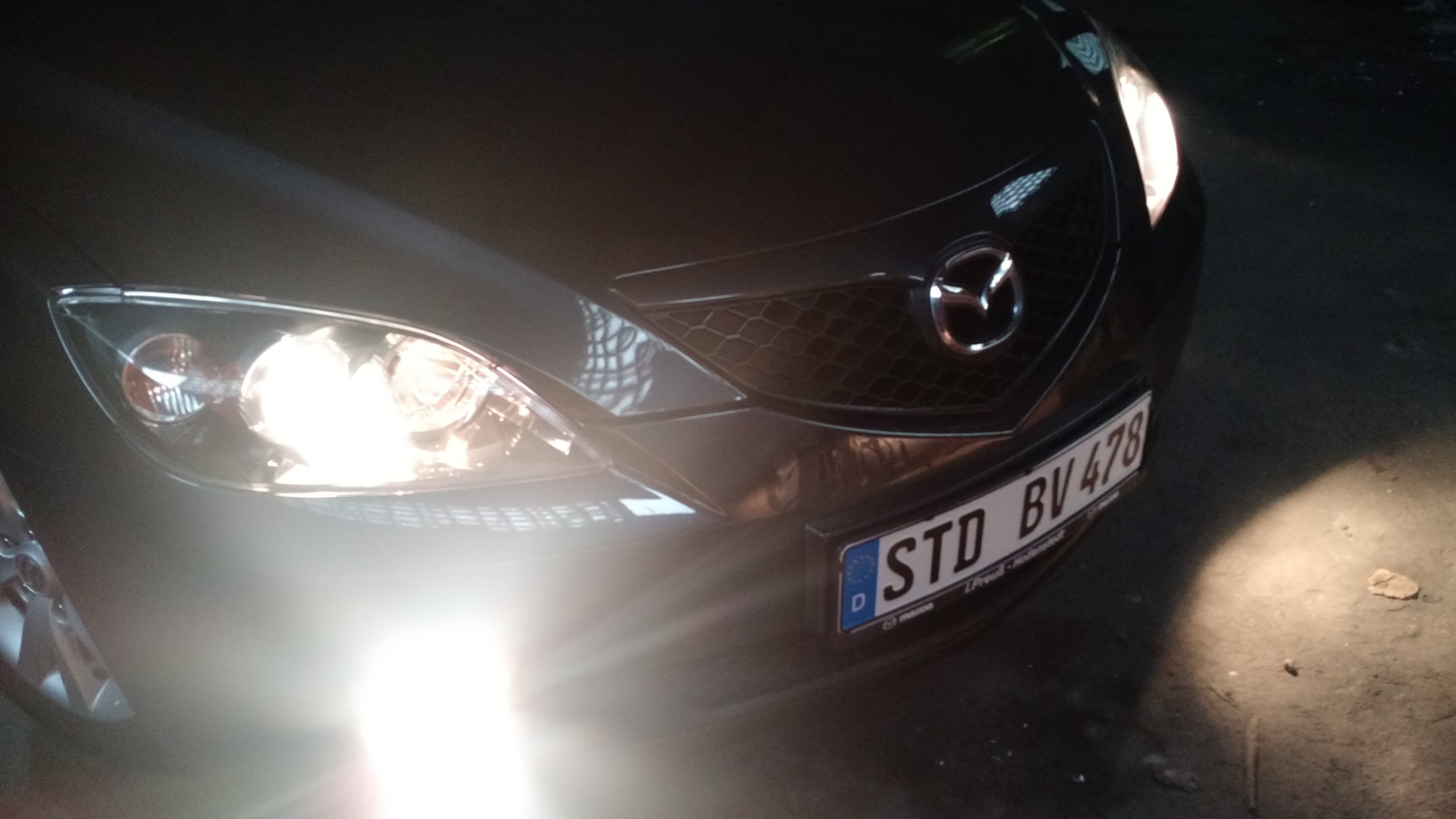

w tym miesiącu nie dam rady już finansowo wymieniam rozrząd + filtry + olej doszło OC i AC wymieniłem żarówki na OSRAM NIGHT BREAKER UNLIMITED + Philips White Vision po mału ale będzie po mojemu :)
