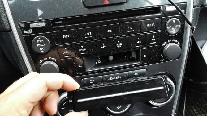

witam,Panowie pomocy przeszukałem całego neta i nic nie pisze.Potrzebuję pomocy w założeniu zaślepki w radiu tam gdzie jest wejście na kasety.Kompletnie nie wiem jak się do tego zabrać.

O... takiej wersji z kasetą to jeszcze nie spotkałem.
Patrząc na zdjęcie to zaślepkę demontuje się od tyłu. Trzeba zdemontować panel przedni z zatrzasków i oddzielić od radia. Pewnie dalej to należy zdemontować płytkę drukowaną z elektroniką i dopiero wtedy będzie możliwość usunięcia zaślepki.

Mam wrażenie, że trzymasz ją na tym zdjęciu do góry nogami. Odwróć popatrz jak są zatrzaski i do dzieła.

A tak przy okazji to chcesz wyrzucić kasetę wraz z blendą na kasety a w zamian założyć pełną zaślepkę ? Jeśli tak to ja chętnie przygarnę to na kasety.

Moim zdaniem kolego ie ten dział, proponuję zapytać w dziale modelowym GG to po pierwsze
A po drugie wydaje mi się że trzeba wyjąć radio wykręcić kaseciaka i od wewnątrz dać zaślepka o ile jest to od tego modelu zaślepka
A co ci ten kaseciak przeszkadza
