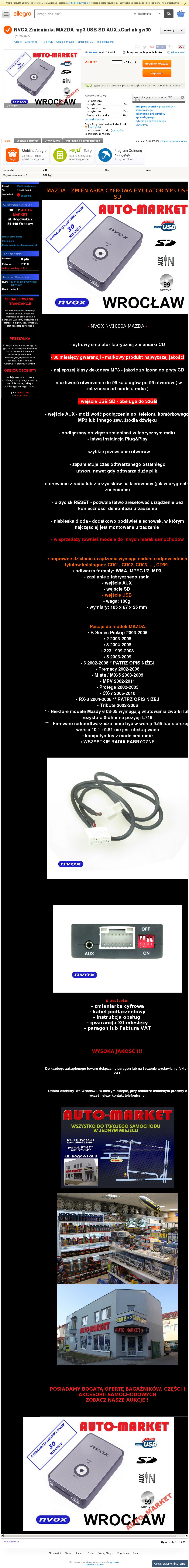

Czy ktoś z Was posiada takie urządzenie? :) Może ktoś coś o nim powiedzieć? Jest godne ceny? :)
http://allegro.pl/nvox-zmieniarka-mazda ... 49946.html
Pozdrawiam :) :D

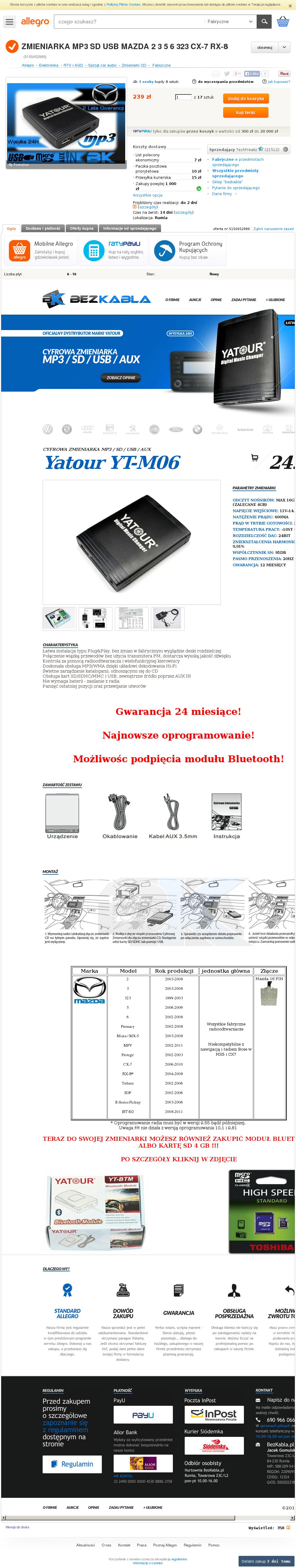

Witam, zakupiłem do swojego autka zmieniarkę Yatour YT-M06, dokładnie taką jak tu !Klik!. Co do samego sprzętu, to jestem bardzo zadowolony. Doskonała jakość dźwięku, prędkość odczytu oczywiście zależna od używanego Pendrive'a. Mam dwa zastrzeżenia:
1. Ponumerowałem sobie utwory w katalogach z myślą o tym, że będą się odtwarzały w żądanej kolejności. Niestety zmieniarka odtwarza je według swojego uznania, odtwarza utwory kolejno jeden po drugim, ale jest to inna kolejność niż ta, którą chciałem zachować.
2. Zmieniarka nie wczytuje mi dużych plików, np: 2-godzinny set o wadze ok 260 mb. Zdażyło się raz, że zaczytała plik, ale przy ponownym jej uruchomieniu, przełączyła się na inny plik.
Czy ktoś się spotkał z takimi problemami ? Proszę o ewentualny sposób rozwiązania lub przyczyny powstania .
