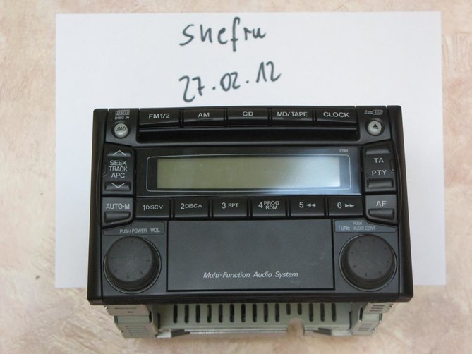

Witam! Na forum jestem nowy, do założenia konta zdecydowałem się dlatego że nie mogłem znaleźć odpowiedniego wątku. Prawdopodobnie przeszukałem cały internet i nigdzie nie mogę znaleźć konkretnej odpowiedzi. Przechodząc do sedna sprawy, chciałbym was użytkowników pojazdu Mazdy 323F BJ, 1.6-16V w roczniku 2001 zapytać. Może ktoś z was wie czy można podłączyć tubę basową ze wzmacniaczem do oryginalnego radia (ze zmieniarką)? Niestety jestem w temacie elektroniki zielony. Proszę o pomoc i z góry dziękuje każdemu kto tylko zdecyduje się pomóc! <spoko>
Dołączam zdjęcie identycznego radia! :)

Podłączyć zawsze można :) raczej te radia nie mają jakichś wyjść audio więc trzeba by było wpiąć się w kable głośnikowe ;)

No niestety po odłączeniu radia widnieje tak właściwie jedna kostka, ale ciężko się połapać dlatego że są tam drobne kabelki a radio ma w sobie dosyć dużo funkcji więc ciężko jest tam cokolwiek znaleźć, fajnie by bylo jak by podzielił się swoim zdaniem ktoś kto miał doczynienia z podobnym problemem :)

dużo funkcji? to chyba o innym radiu mówisz :P
żeby podłączyć wzmacniacz i do niego tubę (suba) to musisz kupić konwerter na chincze, wpiąć się w kable głośnikowe – jakość będzie przeciętna – w zależności od konwertera, czy to będzie taki za 20zł czy za 120zł.
następnie podłączasz wzmacniacz i do niego suba – ale muszę Cie zmartwić, jak chcesz koniecznie zostawić to radio to kupuj wzmacniacz 3 lub 5 kanałowy i od razu podłącz do niego głośniki co najmniej przednie – niestety to radio ma słabą końcówkę mocy.
