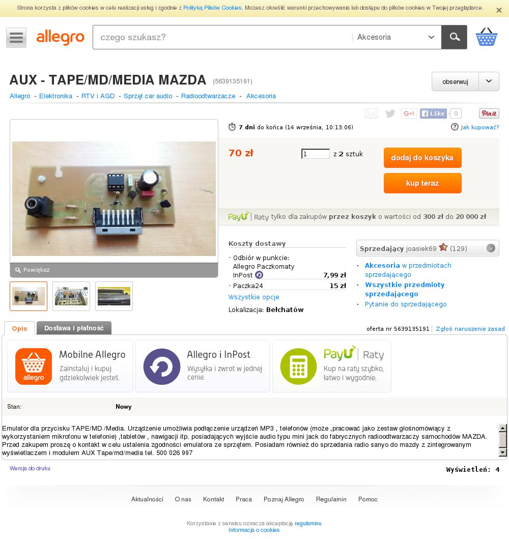

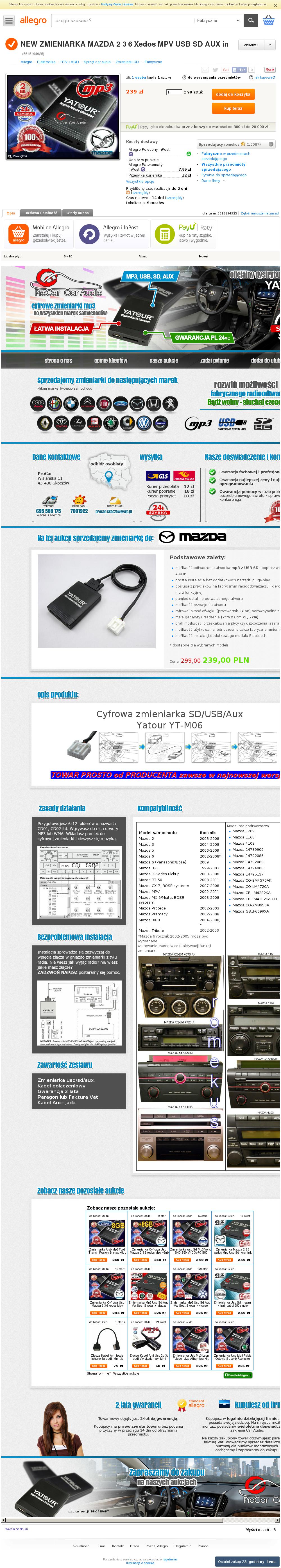

Postprzez xRafalx » 6 wrz 2015, 21:30
W fabrycznym radiu niestety nie ma wejść Aux/USB, więc trzeba zastosować 2 wyjścia:
1.http://allegro.pl/aux-tape-md-media-maz ... 35191.html
2.http://allegro.pl/new-zmieniarka-mazda- ... 94925.html
1. Jest to moduł do którego podpinamy źródło dźwięku za pomocą jack i przekazuje nam to do radia samochodu. Co do jakości to niestety nie wiem, ale pewnie coś tracimy.
2. Jest to cyfrowa zmieniarka która obsługuje USB i jack/AUX, działa sterowanie z kierownicy, dużo lepsze wyjście ale i droższe. Co do jakości to jedni mówią, że dobrze drudzy znów, że słabo...

Postprzez kennybbx » 6 wrz 2015, 21:56
A do czego podłączam tę zmieniarkę (druga opcja)?
kennybbx
Postprzez xRafalx » 7 wrz 2015, 18:10
Do gniazda której jest z tyłu radia :)

Działa panowie ten adapter za 70zł? coś kiedyś czytałem na forum że spaliło to radio ale co i jak to nie wiem. Proszę o więcej info na ten temat.
Od: 22 lip 2012, 11:36
Posty: 145
Skąd: Sochaczew
Auto: Mazda 3 2.0 Top Sport 2004r.
Postprzez STARY1977MJ » 15 wrz 2015, 06:06
Działa.Bez problemów.Mam i jestem zadowolony.
