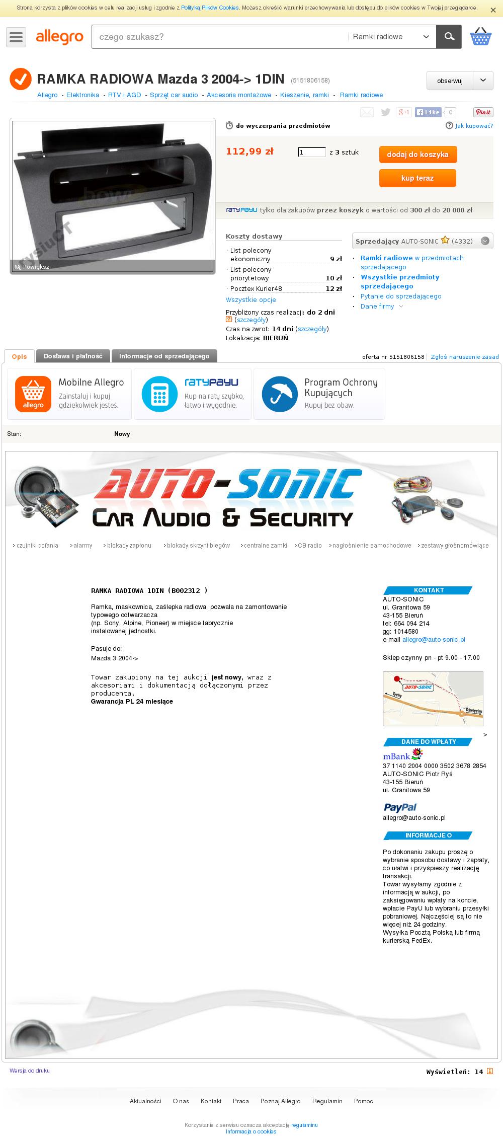

Witam. Czy moze ktoś montował radio niefabryczne w maździe 3 ? na allegro są do kupienia takie ramki
http://allegro.pl/ramka-radiowa-mazda-3-2004-1din-i5151806158.html. Nie natrafiłem się na podobny temat i chciałem zapytać czy opłaca się w to inwestować ? i jak wygląda sprawa z wyświetlaczem czy da się go poźniej jakoś podłączyć ?

Info z radia nie będzie na wyświetlaczu, reszta powinna być (dotyczy radiów w wykonaniu Sanyo i Clarion) W przypadku radia FMS – Panasonic wyświetlacz całkiem zgaśnie.
Najprościej wymontować radio odłączyć od instalacji i będzie jednoznaczna odpowiedź.
