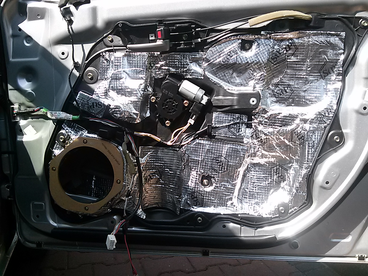

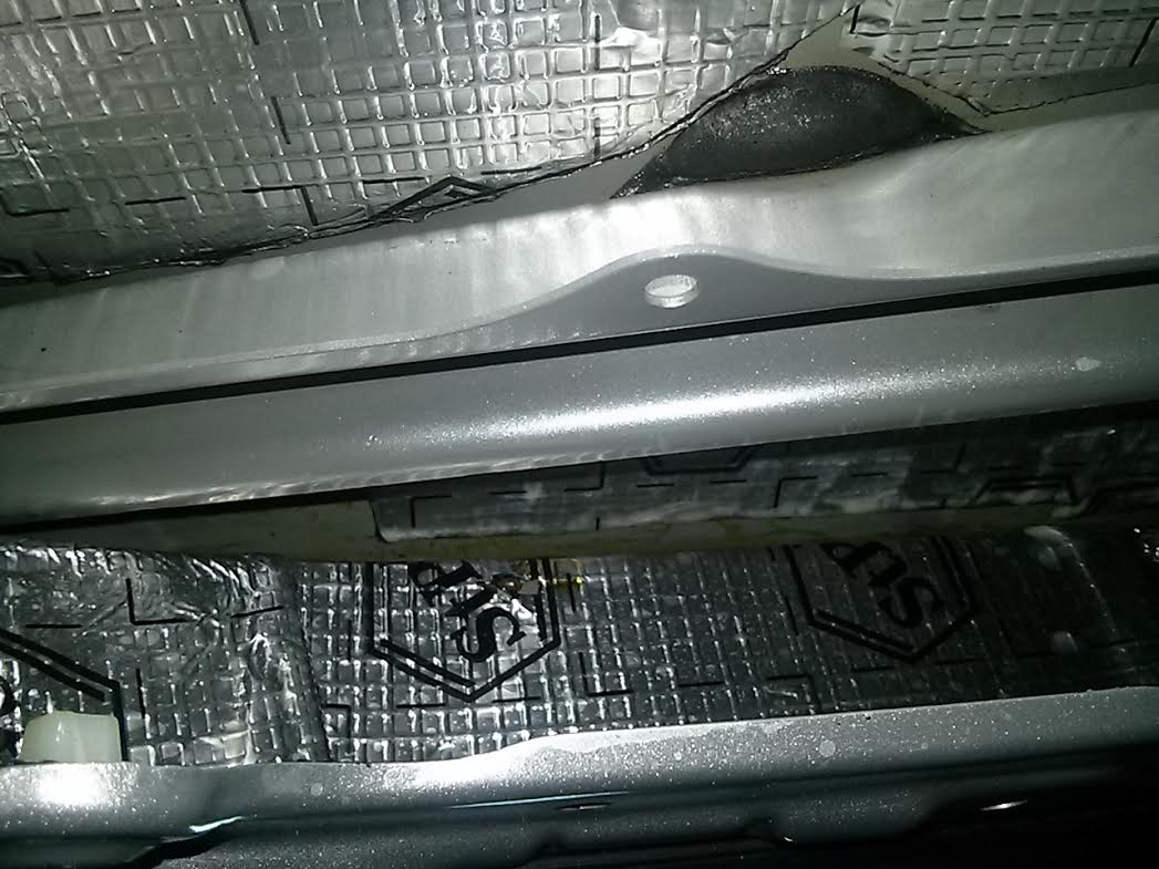

Ps. ja tego otwory nie zamykałem blachą. Dałem chyba 4 warstwy maty. Pianka w drzwiach nie będzie Ci nasiąkać wodą?

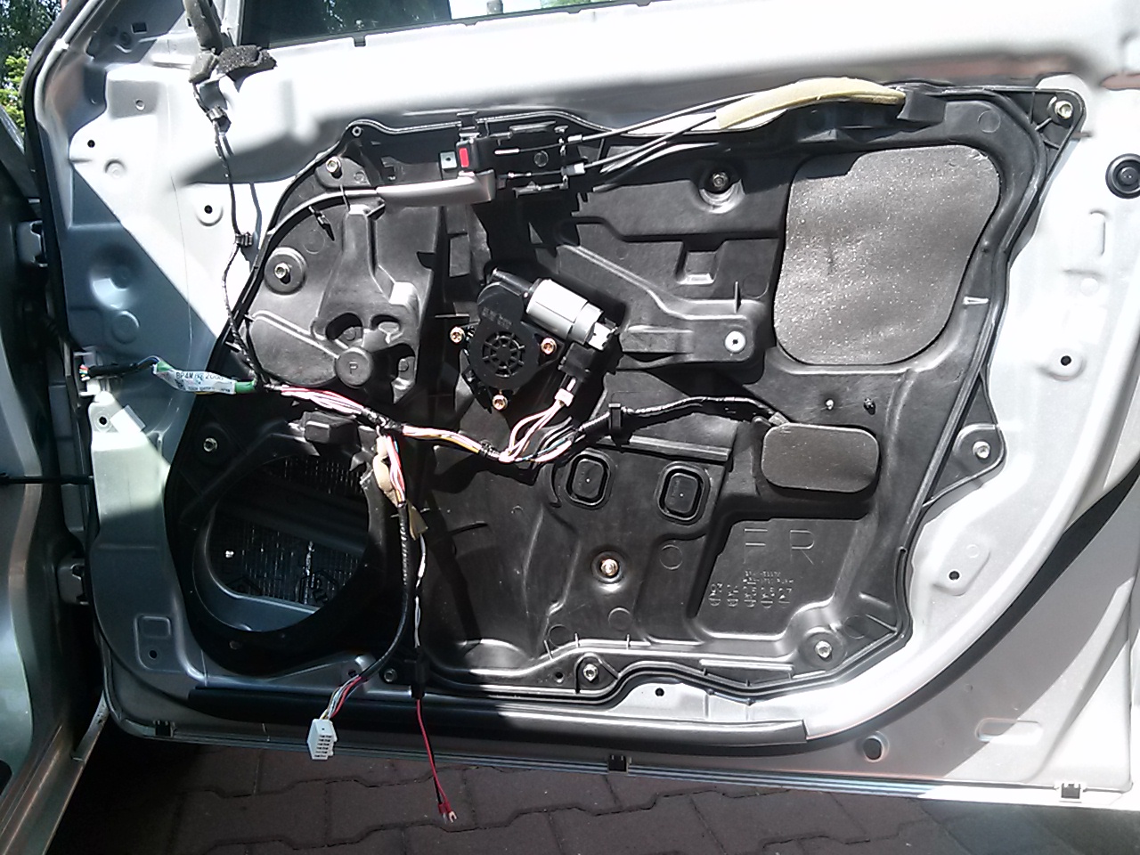

pytanie, czy uważasz że zakrycie tych otworów technologicznych które sa pokryte jakąś gąbką jest konieczne
pytam bo znalazłem zdięcie mazdy3 na stronie CA gdzie tego nie zrobiono?
sebek-p
Jesli juz robic zgodnie ze sztuka to tak. Chociaz z żywicy lub blachy i przykrecic. Wtedy dac wygluszenie.
Jeśli wygłuszenie zakończono na etapie tego zdjęcia, to gratuluję wykonawcy. Pozostawnie tej pianki bez zamknięcia "czymkolwiek" otworu to wyrzucenie pieniędzy na wygłuszenie w błoto. Komora ma być max szczelna.

Marine_4000 napisał(a):Jeśli wygłuszenie zakończono na etapie tego zdjęcia, to gratuluję wykonawcy. Pozostawnie tej pianki bez zamknięcia "czymkolwiek" otworu to wyrzucenie pieniędzy na wygłuszenie w błoto. Komora ma być max szczelna.
szczególnie że użyte zostały drogie materiały firmy STP.

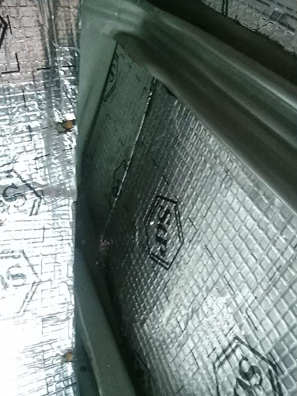

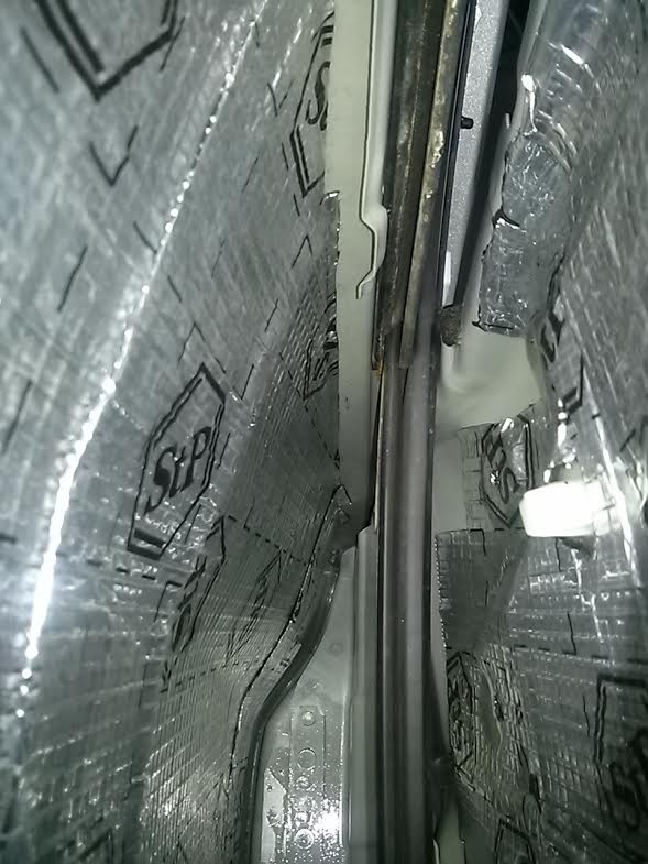

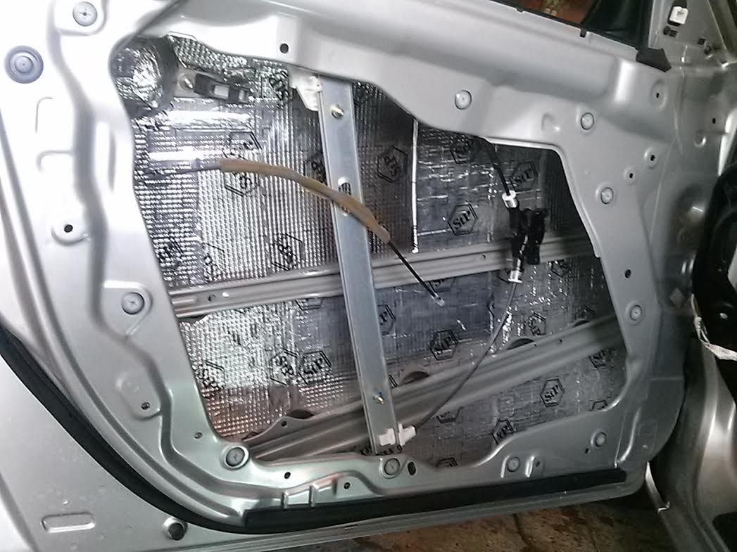

zakupiłem 6 mat STP silver 75x50 i wygłuszyłem częściowo przednie drzwi, mat starczyło na wygłuszenie blach wewnątrz, niestety zabrakło na plastikowe osłonę, jedynie od wewnątrz wykleiłem pianki. Muszę dokupić jeszcze dwie maty STP i piankę na tapicerkę.
Efekt jest naprawdę super, na każde drzwi zszedł mi jeden dzień. Pierwszego po skończeniu drzwi pasażera puszczałem muzykę na przemian na prawe i lewe drzwi różnica jest olbrzymia. Czuć też masę drzwi i jest zupełnie inny odgłos zamykanych drzwi.
Czy przypadkiem nie pozaklejałeś otworów odpływowych wody na dole w drzwiach (przedostatnie zadjęcie)?
Otworów odpływowych nie zalepiłem, maty nie idom do samego dołu, zostawiłem przynajmniej 2 cm wolnego, do tego na samym dole użyłem jakiegoś wosku w spreju zostało mi trochę po konserwacji podwozia.

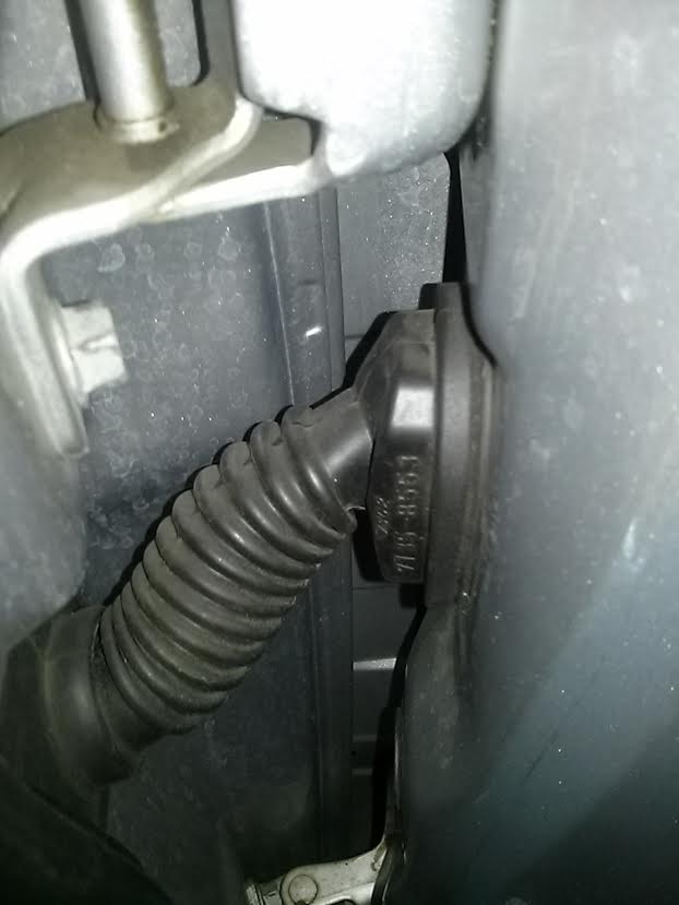

Przy okazji ktoś się wie jaki jest patent na rozebranie tej wtyczki od strony budy i przeciągnięcie nowych przewodów do głośników ?
Teraz już nie pamiętam... Muisz ściągnąć gumę od strony karoserii i odbezpieczyć zatrzask. Dopiero wtedy możesz próbować ją wyjąć na zewnątrz.
Musisz się przyjrzeć, bo ja w jednych drzwiach wyłamałem jeden zatrzask.

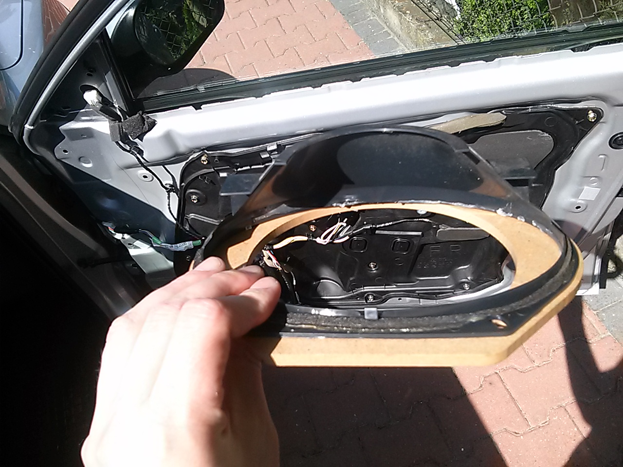

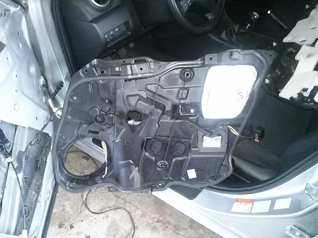

Dorzucam jeszcze kilka fotek z wygłuszenia plastiku zamykającego komorę drzwi + montaż głośników.
Ciężka sprawa jest z tweterami, w zaślepkach lusterek ciężko je zamontować mało miejsca. Do góry osłony jest bolec mocujący i nie bardzo można go ruszyć bo nie będzie się trzymać osłona. W centralnej części zaślepki trzeba pamiętać o miejscu dla wiązki elektrycznej do sterowania lusterkiem. Jedyne miejsce to montażu to dół z przodu zaślepki. Przy wierceniu otworów w zaślepkach udało mi się je porysować . Chyba muszę je pomalować, ktoś może polecić jakiś specyfik do malowania plastiku. Zdjęć zaślepek niestety nie zrobiłem.
