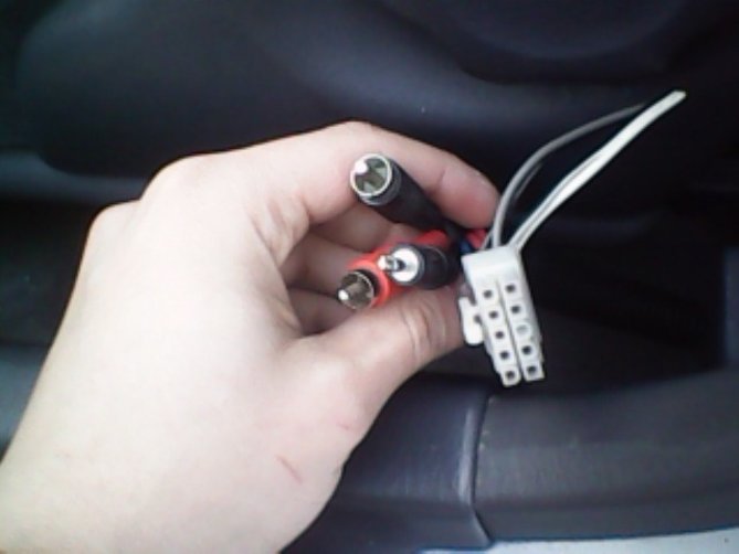

Otóż chciałbym podłączyć wzmacniacz oraz tubę (skrzynię) basową. Procedura jest wiadoma, aczkolwiek chciałbym jej uniknąć, zważywszy na fakt pewnego "elementu" wewnątrz zakupionego pojazdu. Przypuszczam, iż ten element jest przeznaczony na przykład do zmieniarki płyt, ale wolałbym się upewnić.
Pod siedzeniem kierowcy znalazłem dosyć ciekawy pęk kabli z końcówkami: 2x cinch, 1x jack oraz kostka (jak to wygląda znajdziecie w załączniku). Jeśli dobrze myślę – najpewniej będzie trzeba standardową metodą podłączyć wzmacniacz. Jeżeli natomiast te elementy są przeznaczone pod wzmacniacz bądź tubę (skrzynię) – chętnie poznałbym informację bądź schemat tego połączenia, by umożliwić podłączenie wzmacniacza oraz skrzyni Caliber 10P.

Nie jest to standardowe wyposażenie tego auta więc myślę ze na początek powinieneś ustalić gdzie te przewody są podłączone. Nie wydaje mi się aby to była instalacja pod zmieniarkę przynajmniej ta biała kostka nie przypomina mi żadnego znanego standardu. dodatkowo zastanawia mnie tam obecność wtyczki jack. Możliwe że kiedyś w tym aucie był jakiś wzmacniacz i biała kostka jest od głośników ale i tak by jeszcze brakowało przewodów zasilających oraz sterującego.
Dodatkowo nie wiemy jakie masz teraz radio w aucie, czy oryginalne czy nie.
Tak czy inaczej ja bym zaczął od poszukania drugiego końca tych przewodów.

Dzięki za odpowiedź.
Powiem tak. Radio, które było podczas zakupu samochodu to jakiś seryjny model z jednych z radiów Volkswagen'a, więc oryginalnego radia w Mazdzie nie miałem. W chwili obecnej mam SONY DSX-A40 (przekładka z mojego starego i wysłużonego Nissana, który najpewniej poszedł na złom).
Zlokalizowanie, gdzie te kable idą będzie o tyle trudne, iż same przewody są schowane w dosyć specyficznym miejscu (musiałbym odkręcić fotel by móc zajrzeć pod szynę pod fotelem – tam idą kable do przodu).
Jeśli chodzi o podłączenie pod radio – niestety standardowa kostka Mazdy została zamieniona kostką ISO, więc nie mam bladego pojęcia gdzie co jest. Dodam tylko, iż seryjne głośniki w tylnych drzwiach nie grają w chwili obecnej, więc przypuszczam, iż przewody, które prowadzą do cinchów są po prostu kablami od głośników tylnych (bądź w kostce).
Wczoraj przyszedł wzmacniacz z tubą (skrzynią). Zakupię odpowiednie przewody i po prostu sprawdzę, czy czasem te cinche nie są sygnałem wyjściowym. Jeśli tak – nie muszę podłączać pod radio okablowania, jeśli nie – będzie zabawa, która zajmie mi czas na najbliższy weekend najpewniej

Tak jak napisałem brakuje mi tam zasilania i sterowania więc nie wiem jak chcesz podłączyć ten wzmacniacz ale powodzenia.

a te przewody najprawdopodobniej mogą iść tunelem środkowym, ja mam tak wyprowadzone wzbudzenie do wzmacniacza od zapalniczki i też przez to przechodzą pod fotelem, reszta kabli u mnie idzie już jednak progami, a tak jak już masz tu napisane brakuję zasilania i choćby wzbudzenia (to akurat może być poprowadzone kostką)
