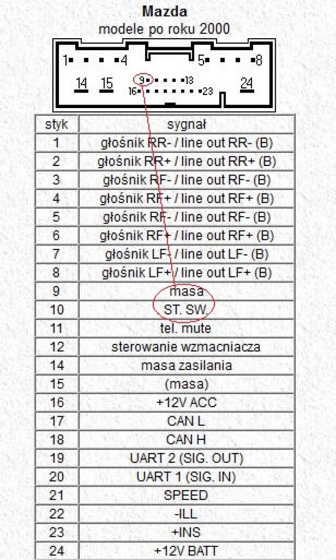

Drugie pytanie. czy ten schemat kostki od radia jest poprawny:

Postprzez airbob » 16 cze 2013, 01:42
Rozpiska pod względem głośników i zasilania jest poprawna reszty nie sprawdzałem.

Witam . mam pytanie które z pinów w kostce powyżej (mazda 6) są od sterowania radiem z kierownicy ?

Postprzez wujek116 » 4 gru 2013, 00:06
Minęło trochę czasu odkąd zadałem pytanie .......
Teraz sam sobie na nie odpowiem , może komuś się przyda .
piny idące od kierownicy do radia odpowiadające za sterowanie to 9 i 10 . na pin 10 trzeba dać rezystor inaczej nie oryginalne radio nie rozpoznaje sygnałów z kierownicy .

Postprzez wujek116 » 15 gru 2013, 00:06
Od radia wychodzą dwa kable Key 1 i key 2 masa . key 2 lutujemy bezpośrednio do pin 9 masa z kostki a miedzy kabel key 1 z radia a pin 10 ST.SW z kostki lutujemy rezystor 330k.

Postprzez Afterek » 9 kwi 2015, 10:28
Witam.
A czy ktoś wie czy w Mazdzie 5 jest taki sam schemat podłączania sterowania z kierownicy? Zrobiłem wszystko jak pokazane, rezystor 330k na pinie 10 itp... i nic... sterowanie nadal nie działa. A na oryginalnym radiu działało... Może w mazdzie 5 inne piny odpowiadają za sterowanie z kierownicy? Pozdrawiam i będę wdzięczny za jakieś rady.
