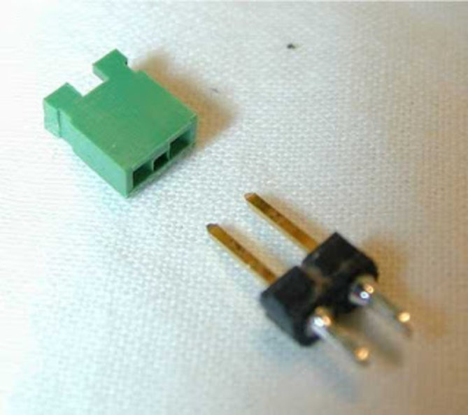

Panowie mój problem z Peiying-iem polega najprawdopodobniej na uszkodzonym emulatorze, ponieważ gdy zrobiłem zworkę i nie podłączyłem emulatora wszystko jest z CD ok ale gdy podłącze emulator wcisnę na konsoli przycisk aby uruchomić EXE ten tryb uruchamia się, lecz już CD po kolejnym wciśnięciu nie działa. Odkryłem coś fajniejszego gdy po kablu pod piąłem do emulatora telefon i włączyłem muzykę i trzymałem przycisk reset muzyka grała, przełączyłem na CD i wsiekałem reset na 10 przełączyło się 5 i zaczęło grać. Wiec myślę, że to wina emulatora. Muszę go wymienić.
Zworkę zrobiłem takim czymś jak zdjęcie.
Dziękuję za pomoc jak wymienię emulator to napiszę czy zadziałało.

neocube napisał(a):Zworkę zrobiłem takim czymś jak zdjęcie.
Nie oderwałeś ścieżek od płytki ? Trochę to za duże do tych pól lutowniczych.
