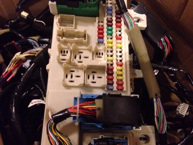

Zamowilem zestaw do mazda 3 2008 r z wiazka do radio Bose, glosniki woofer, i wzmacniacz, ale pojecia nie mam co to jest na tym zdjeciu? A dostalem to w zestawie.

Postprzez Pioteq25 » 23 wrz 2013, 14:47
Skrzynka bezpieczników i przekaźników z wnętrza auta. Zobacz w lewym słupku pod zaślepką.

Postprzez skowrop » 23 wrz 2013, 16:41
Czy ta skrzynka jest niezbedna do wymiany w M3 bk 2008 z non bose na bose, procz tego dostalem wiazki elektryczne glosniki woofer i wzmacniacz?

Postprzez Pioteq25 » 24 wrz 2013, 14:32
Zobacz czy masz przekaźnik od wzmacniacza bose w skrzynce choć ja mam pod maską. Ja nie mam bose, ale miejsce w skrzynce jest i nawet przekaźnik od załączania wzmacniacza zostawili w fabryce. Podłącz wszystkie wiązki i spróbuj odpalić bose. Gdyby coś nie działało będzie się szukać.
