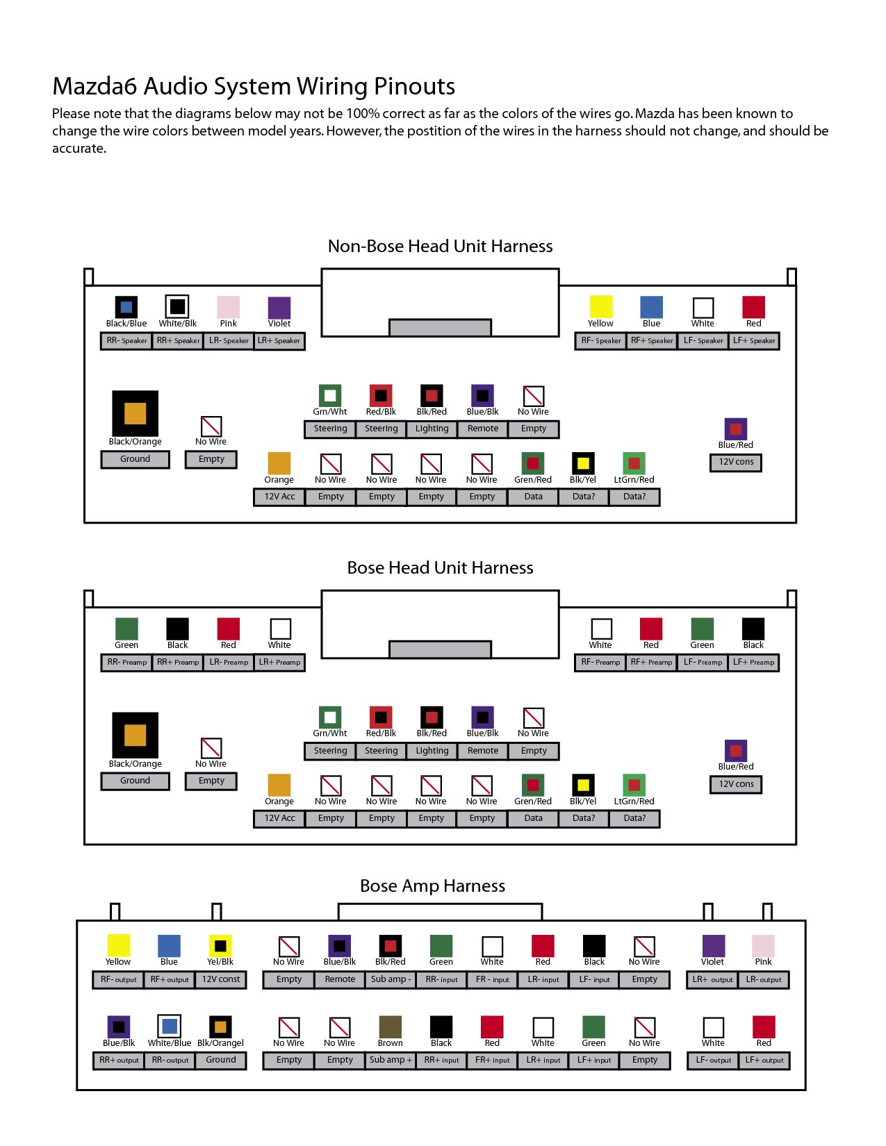

Postprzez Marine_4000 » 26 wrz 2014, 10:48
Jeśli posiadasz bose, to pewnie wiesz, że pod siedzeniem pasażera posiadasz wzmacniacz dla głośników przednich i tylnych. Od tego wzmacniacza idą kable z sygnałem symetrycznym do osobnego wzmacniacza, który posiada subwoofer, co wyklucza pobranie stąd sygnału.
Moja propozycja dla Ciebie, jest taka:
Kup dobry jakościowo konwerter sygnału wysokopoziomowego na RCA np Helix AAC i wepnij się tym konwerterm za wzmakiem Bose do głośników tylnych, [choć przednie byłyby do tego lepsze (przydałoby się pomierzyć pasmo przenoszenia, żeby nie było niespodzianek)]. Dalej już drogra standardowa – wzmak – skrzynia.
Albo inaczej możesz też wziąć sygnał przed wzmacniaczem. Będzie on niskopoziomowy (2V) i obejdzie się bez konwertera.

Postprzez airbob » 28 wrz 2014, 22:14
Jak dla mnie to jest to wykonalne i chyba już to ktoś z forum przetrenował.
Oczywiście na wstępie należy zaznaczyć że do nowego wzmacniacza należy pociągnąć nowe zasilanie o odpowiednim przekroju kabli a nie bazować na tych oryginalnych drucikach.
Sygnał bierzemy z pinu "Sub amp +" względem masy zasilania. Sygnał ten można złapać w kostce przy subie w półce.

Postprzez xFreeQx » 7 paź 2014, 21:40
Marine_4000 napisał(a):Jeśli posiadasz bose, to pewnie wiesz, że pod siedzeniem pasażera posiadasz wzmacniacz dla głośników przednich i tylnych. Od tego wzmacniacza idą kable z sygnałem symetrycznym do osobnego wzmacniacza, który posiada subwoofer, co wyklucza pobranie stąd sygnału.
A więc tak. Napisałeś, że nie można wziąć sygnału od wzmacniacza. Stamtąd go wziąłem, tak jak napisał airbob.
airbob napisał(a):Sygnał bierzemy z pinu "Sub amp +" względem masy zasilania. Sygnał ten można złapać w kostce przy subie w półce.
Niestety gra to tak sobie, słychać takie dudnienie. Jutro lub pojutrze będę kombinował i spróbuję pociągnąć nowe kable od samego radia, aby właśnie ominąć ten wzmacniacz spod siedzenia. Powinno grać dużo lepiej :). Dzięki wszystkim za pomoc.
Od: 2 lip 2014, 19:03
Posty: 22 (2/0)
Auto: Mazda 6 GG 2.3 166km 2002r.
PostTen post został usunięty przez xFreeQx 11 paź 2014, 15:29.
Postprzez xFreeQx » 12 paź 2014, 08:56
Dobra, w końcu podłączyłem tak jak powinno być :). Wziąłem kable wychodzące przy kostce z tyłu radia, poznałem które to po kolorach. Gra dużo lepiej :).
