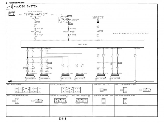

Postprzez Siw-y » 6 sie 2014, 12:31
Masz jeszcze schemat jak by powyższa rozpiska była niewystarczająca.

Postprzez Golddraker » 6 sie 2014, 19:30
Siw-y napisał(a):Masz jeszcze schemat jak by powyższa rozpiska była niewystarczająca.
Dzięki na pewno się przyda już kość podłączyłem.
