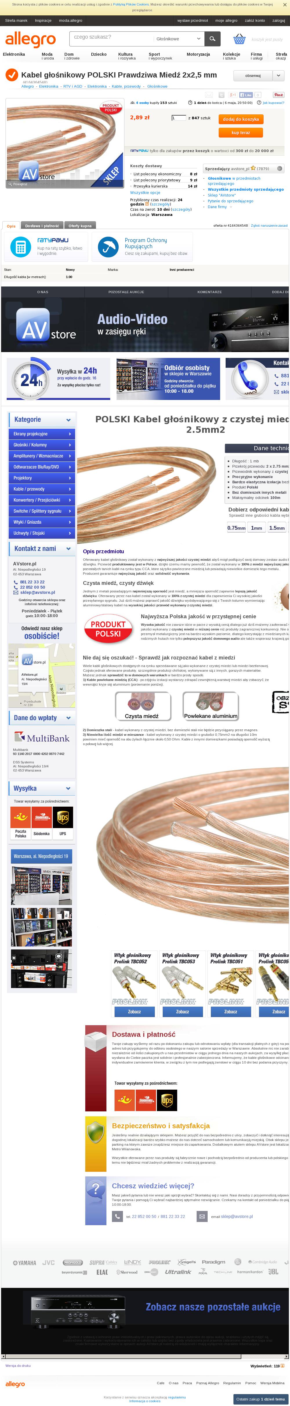

RCA proponuję ProLink, dobrze sie sprawdza , głosnikowe najważniejsze , zeby były z miedzi nie utleniającej sie ,

Postprzez Przemek323c » 5 maja 2014, 10:14
Fred.X napisał(a):zeby były z miedzi nie utleniającej sie
A to istnieje taka ?
Przemek323c
Postprzez Fred.X » 5 maja 2014, 10:25
źle to napisałem <glupek2> , na rynku dużo "farbowanych" kabli , chodziło mi to, zeby był cały z miedzi , zadowolony ? :D
http://allegro.pl/kabel-glosnikowy-pols ... 64548.html
Od: 22 lis 2013, 18:42
Posty: 741 (4/25)
Auto: Lancer Sportback 1.8 + Hyundai Tucson 1.6
Postprzez Przemek323c » 5 maja 2014, 10:27
O beztlenowej wiem, ale o nieutleniajacej nigdy nie slyszalem, bo i chyba taka nie istnieje – dlatego pytam.
Przemek323c
Postprzez robaknow » 5 maja 2014, 12:12
Wazne zeby byly fullOFC i fajnie jak podwojnie ekranowane, poza tym izolacja silikonowa a noe gumowa.

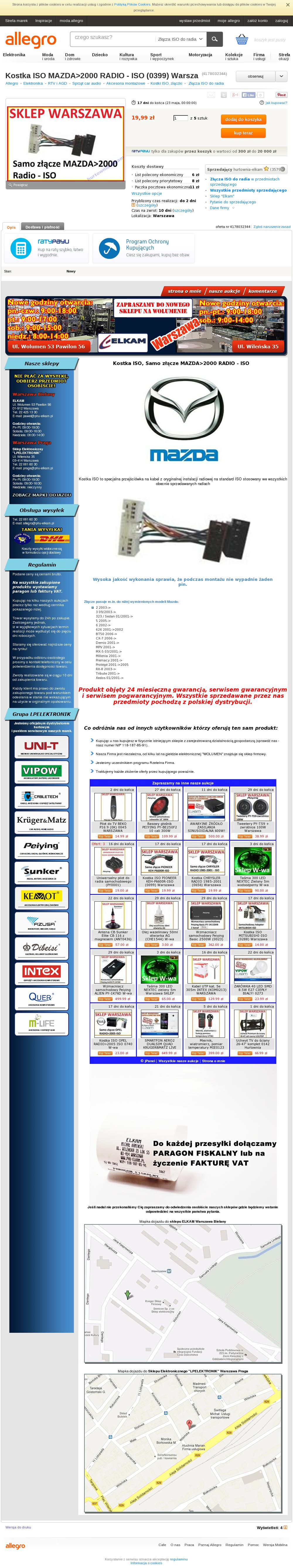

Mam taki problem ,nie gra mi głośnik od strony kierowcy z przodu .... myślałem ze sam głośnik uwalony ,ale nie rozebrałem bok wyjąłem głośnik sprawdziłem go... działa. Więc czemu nie gra w aucie ? przerwany kabel ? ale który i jak go znalesć ? jakoś nie uśmiecha mi się wymieniać wszystkich kabli .Prawa strona bez problemu działa .Dzisiaj nawet kupiłem nową kostkę ISO nie pomogło . za iso mam jeszcze jedną "przejściówkę " taką :
http://allegro.pl/kostka-iso-mazda2000- ... 32344.html
Mazda 323F (BJ)ZM 2001

Postprzez robaknow » 5 maja 2014, 15:54
Masz moze miernik uniwersalny?
Od: 14 paź 2010, 19:57
Posty: 298 (1/7)
Auto: Było: 323F BA 95 1.5
Jest: Mazda 5 06' 2.0 MZR
Postprzez raiders25 » 5 maja 2014, 16:11
robaknow napisał(a):Masz moze miernik uniwersalny?
nie ,ale jak trzeba to załatwię
Od: 5 maja 2013, 16:54
Posty: 54 (1/0)
Skąd: FSW
Auto: Mazda 323f (BJ)ZM ,1.6 16V 2001
Postprzez robaknow » 5 maja 2014, 17:01
Wez załatw taki który ma tzw. bzyczek (mierzy ciągłość obwodu) i jedną końcówką sprawdzaj kabel przy radiu a drugą przy głośniku, bedziesz wiedział czy kable są całe. Jak to sprawdzisz to daj znać to będziemy działać dalej.
