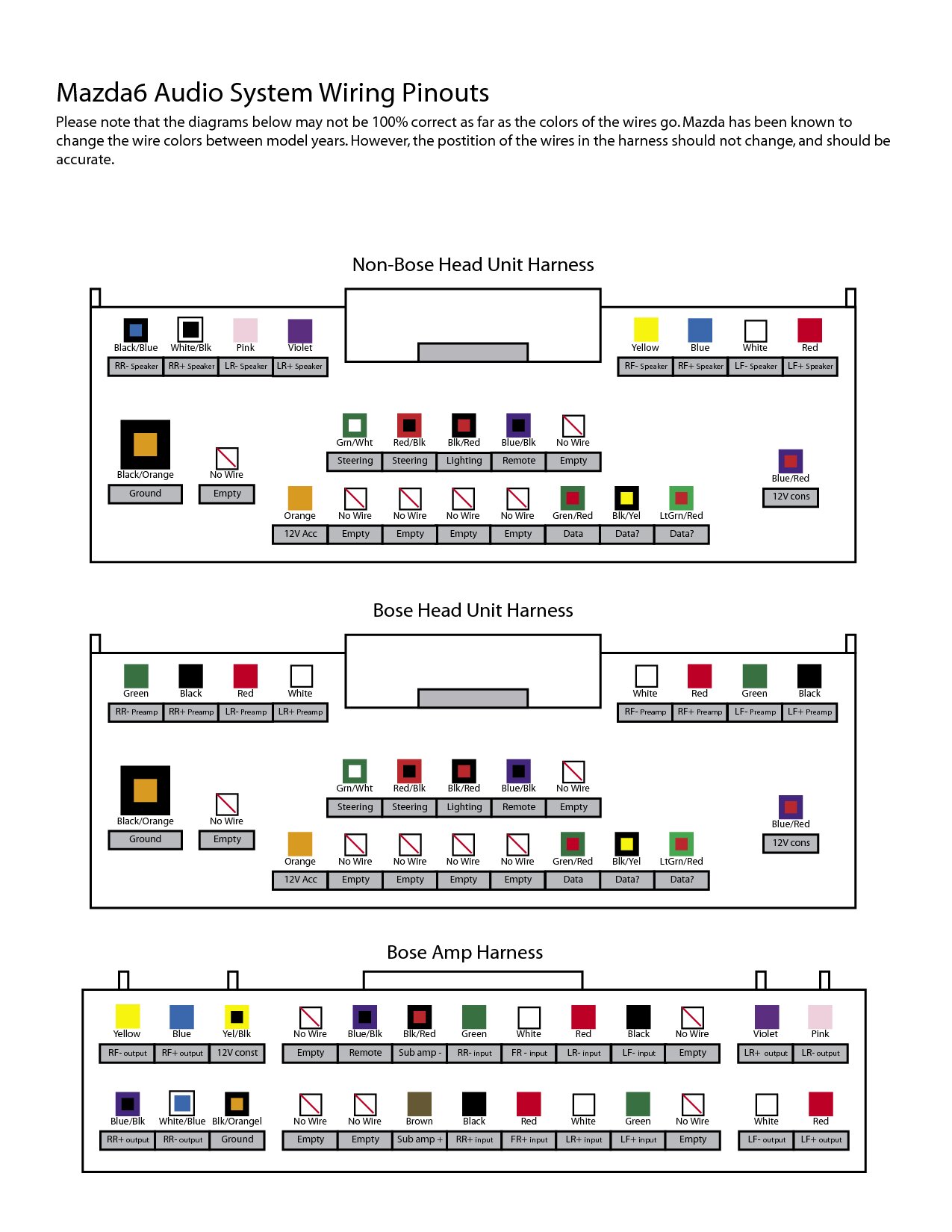

2. Jak wyprowadzić on/off do wzmacniacza? Ma ktoś opis/schemat kostek ?

Pierwsza kostka to złącze bez bose. Na wzmacniacz ciagniesz przewód rem (remote) jako sygnał wzbudzenia. Wdzystko zalezy od tego jaki sprzęt chcesz założyć. Jezeli glosniki i wzmak dobrej jakosci, to nie dajesz konwertera rca, bo stravisz na jakosci. Lepiej wtedy wyciągnąć sygnał z końcówki mocy i cieszyc się jakością. Kable to chyba standardowo: zasilanie lewy próg, masa najblizszy punkt, sygnałowe rca srodkowym tunelem a glosnikowe kombinujesz progiem z prawej a z lewej przez tunel i np pod kierownicą.

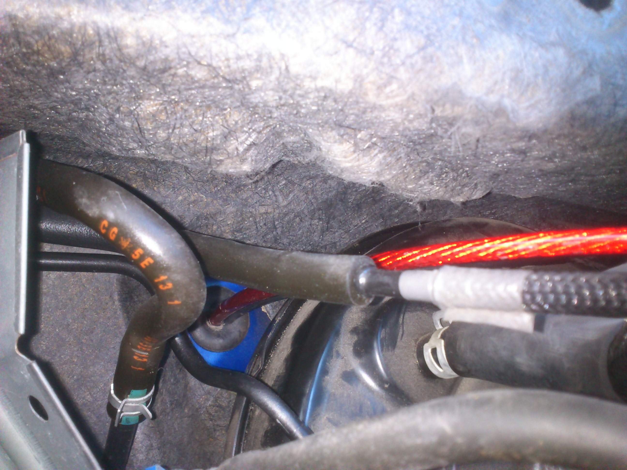

Przewody przeciągnięte.
Najtrudniej było przeprowadzić przez ścianę grodziową: znalazłem nw. opis ale mnie niestety się tą droga nie udało.
"Ktoś pytał o przewód zasilający więc dodam tylko że można spokojnie go przepchnąć przy głównej wiązce(blisko kolumny kierownicy) to wielka pyta przewodów zalana gumą ale jest to tak fajnie zrobione że przejdą jeszcze dwa kable 50mm2.
Ja tak to zrobiłem więc to pewne."
Dzięki instalacji LPG, a dokładniej po przewodzie od przełącznika znalazłem inny sposób.

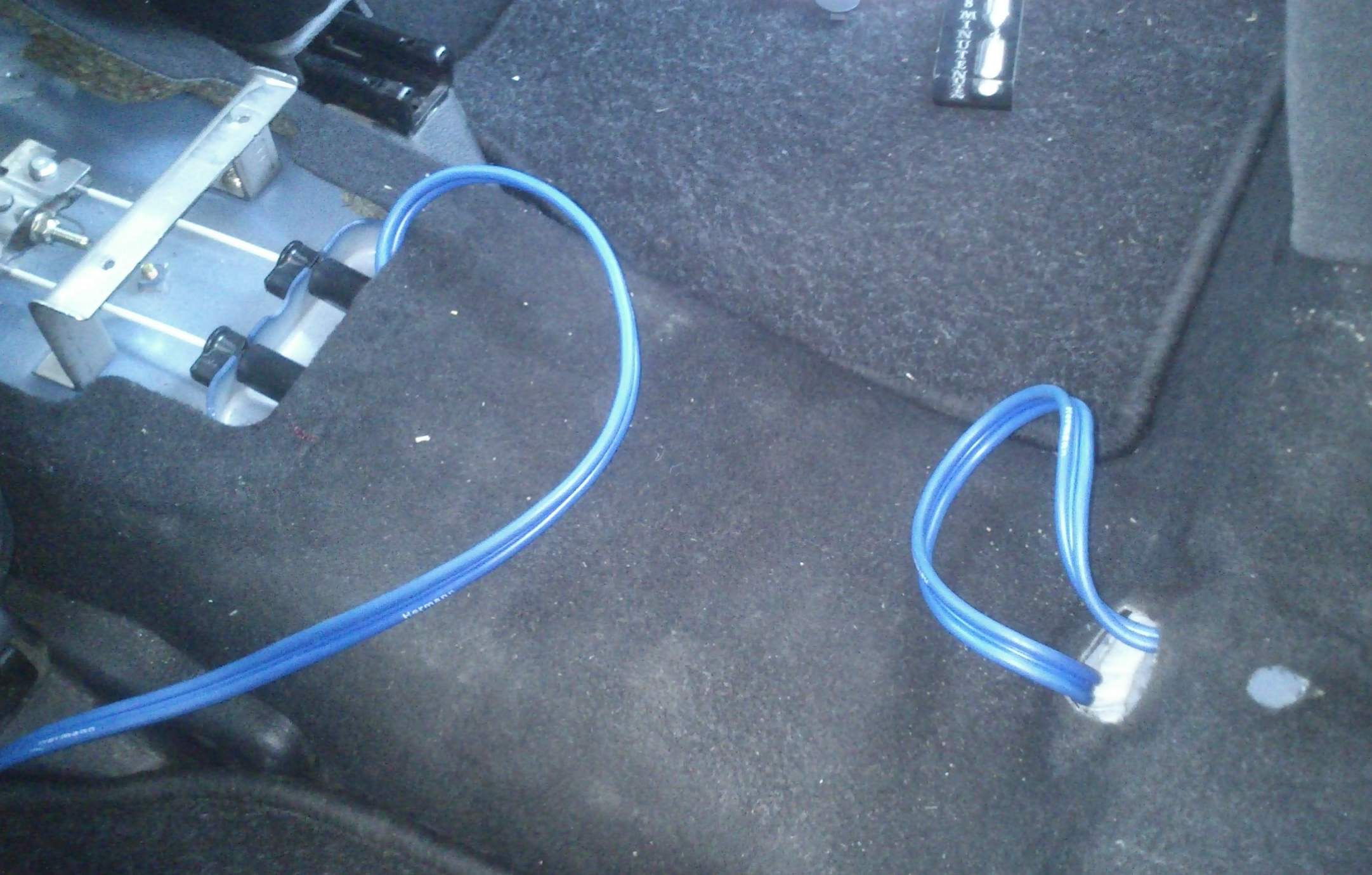

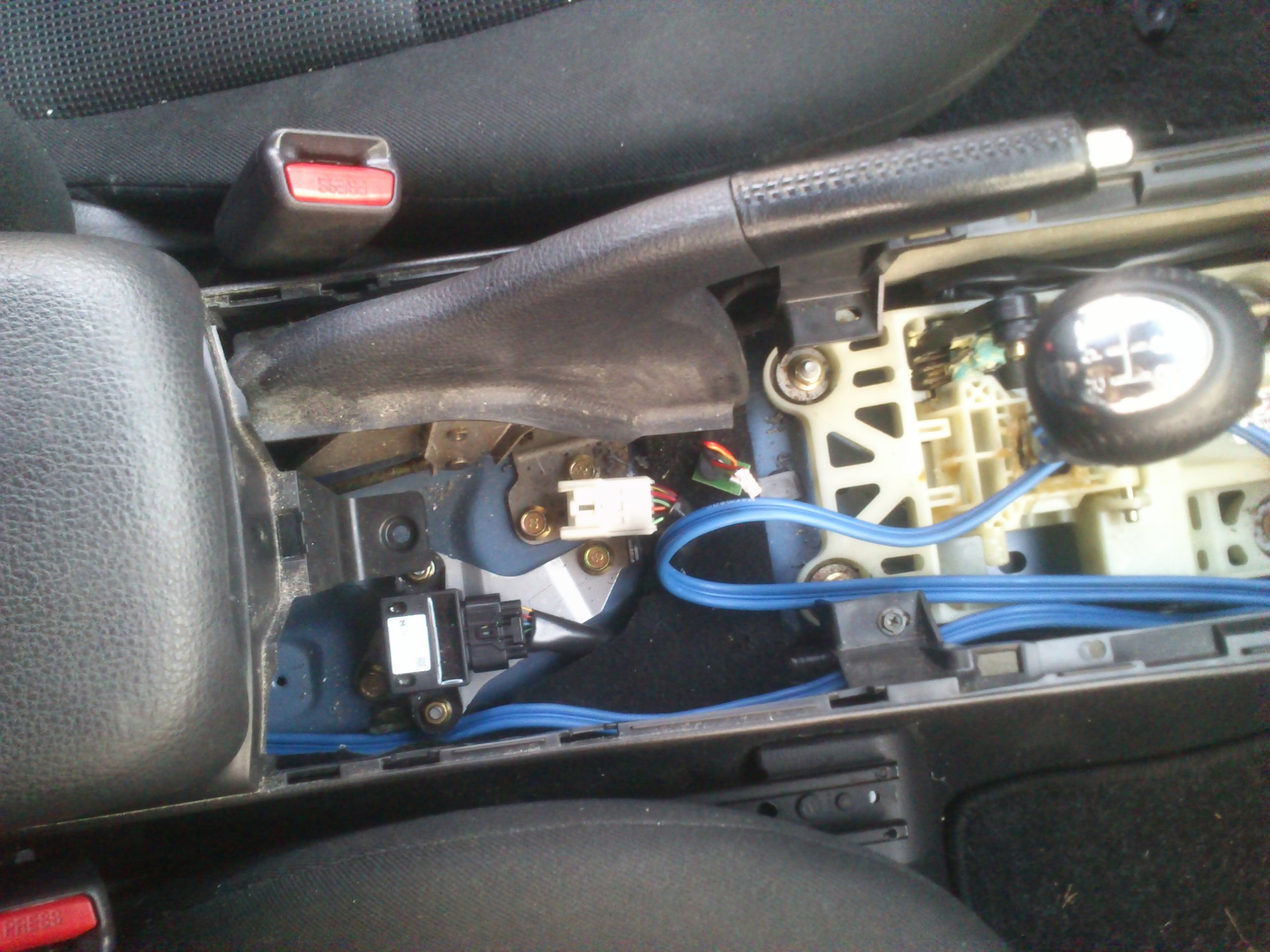

Załączam fotki, może komuś pomogą. Po zdjęciach widać gdzie jest szparka :) Potem wzdłuż progu to już prosta droga do celu czyli do bagażnika.
Wszystkie elementy po drodze łatwo się demontują.
Przewód RCA też poszedł sprawnie. W moim przypadku nie obyło się bez demontażu podłokietnika i odkręcenia tylnego siedziska. Najtrudniej było przedostać się pod wykładziną.

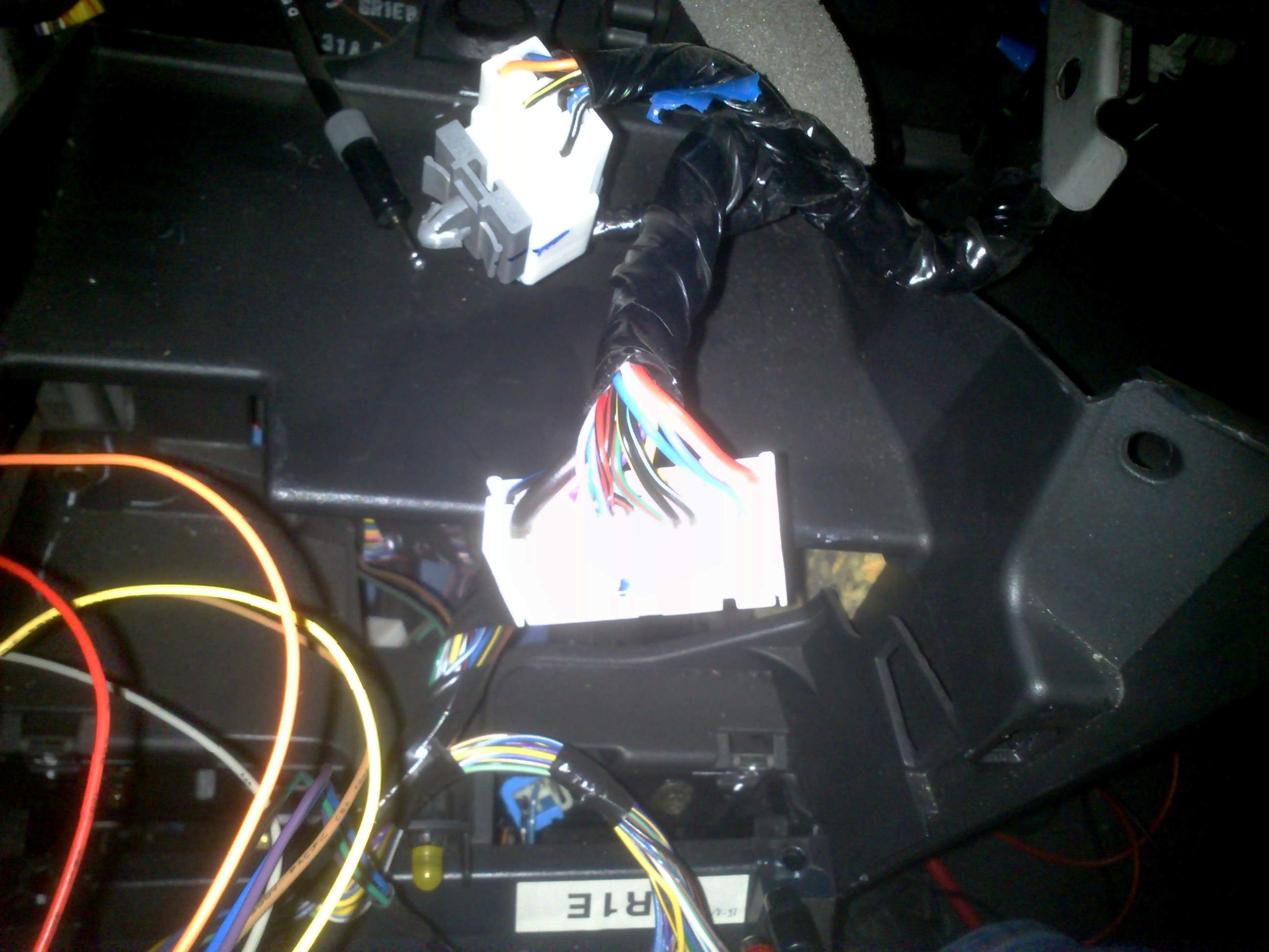

Przy okazji. Od czego jest ta biała wtyczka obok ręcznego ?
Czy przewód remote jest już wykorzystany ? Wchodzi do wiązki i zastanawiam się czy trzeba go zmostkować.

Wraz z sygnalowymi rca powinienes pociagnac pojedynczy przewód remote. Szukasz w kostce gdzie jest fabrycznie i odizolowywujesz kawalek kabla i lutujesz z twoim, a z drugiej strony wpinasz w gniazdo remote we wzmacniaczu. Jak czegos nie rozumiesz to ci rozrysuje schemat.

Postprzez robaknow » 22 mar 2014, 22:22
Zrob foto kostki cos ogarniemy :) jak nie to trzeba bedzie znalezc +12v po kluczyk u

Foto zrobiłem ale niestety nie wyszło najlepiej, a już wszystko złożone.
Remote podłączony, taka proteza z drucika wpiętego w kostkę, w niej są bardzo wąskie otwory więc dobrze się trzyma. I cały przewód sklejony z wiązka.

Napiszę dla potomnych, na temat przedstawionego wyżej schematu wyprowadzeń radia/wzmacniacza BOSE. Nie sugerujcie się kolorami! U mnie były pomieszane między sobą. KIERUJCIE SIĘ TYLKO MIEJSCEM W KOSTCE!
Dziękuję.
PS.: Wzmacniacz ze zbalansowanym wejściem radzi sobie doskonale z wyjściem radia BOSE.
