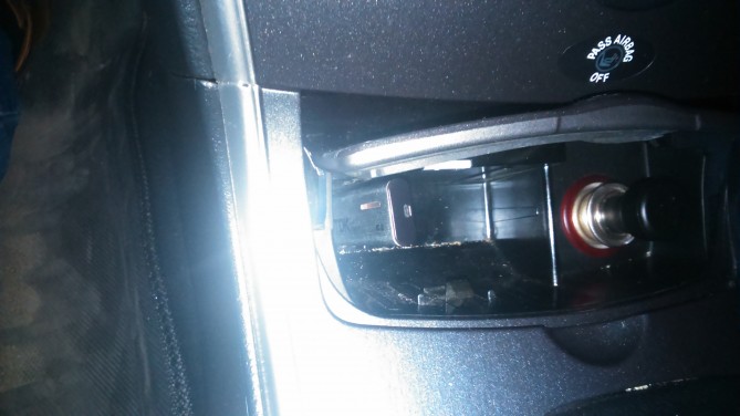

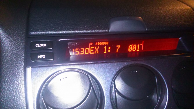

Witam.
Jakiś czas temu zakupiłem mazdę 6 147KM kombi z października 2006 roku z systemem Bose, świeżo sprowadzona z niemiec, no ale do rzeczy.
Niedawno odkryłem że poprzedni właściciel zamontował gniazdo usb pod popielniczką (zdjęcie). Mój problem polega na tym że pomimo zgrania utworów (testowo tylko 8 wrzuciłem na pendriva format wav) nie chce czytać tych plików, niby sie uruchamia i po sekundzie przewija na następny. Co może być przyczyną? Czy powinienem w jakiś szczególny sposób zgrać tą muzykę?
