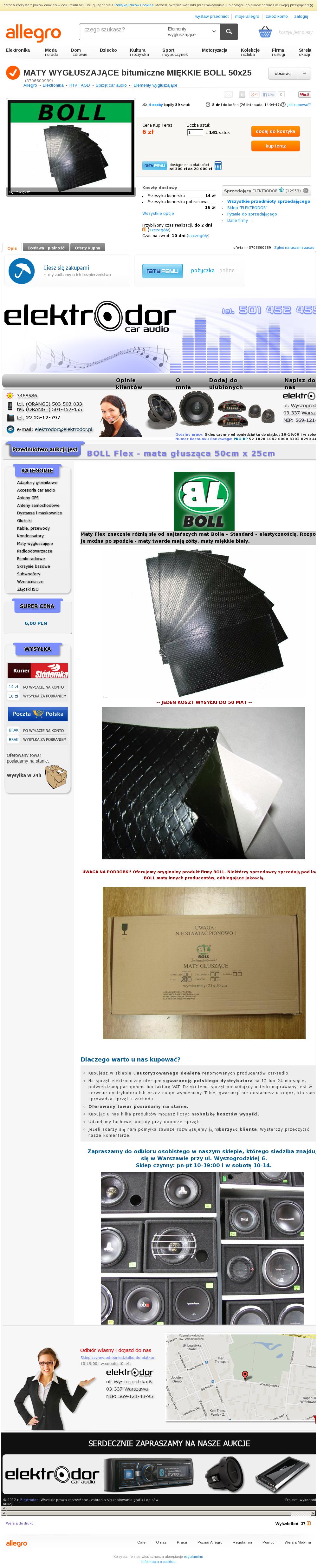

1. Jakie kable kupić do wzmacniacza? Póki co napędzał będzie tylko przód. ( w granicach 50zł) Na allegro jest tego tyle ze szczerze mówiąc mam mętlik, ale w tej cenie to jakieś lexton'a czy peyinga może wystarczą?
2. Jakie maty bitumiczne? 100-150max
Te które wg mnie wystarczą: http://allegro.pl/maty-wygluszajace-bit ... 00989.html
i jeszcze ile potrzeba na parę drzwi w 323f BJ?
chce maksymalnie wydać z 200zł i tak są to nieplanowane zakupy ale jak już to robić to żeby było to w miarę dobrze wykonane.

Postprzez Marine_4000 » 19 lis 2013, 10:14
To pytanie jaki masz wzmacniacz? Standardowe przewody Hollywooda CCA-28 wystarczą do niedużych mocy.
Bolla sobie daruj, bo nie nadają się do auta. Jeśli budżetowo, to już lepiej kup rolkę dobrej taśmy dekarskiej i w otwory technologiczne przykręć/przynituj blachę alu. Do tego dystanse z impregnowanego MDFu.
