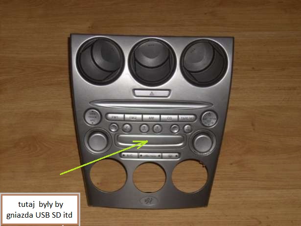

Witam, nie mam jeszcze Mazdy 6 ale jestem w fazie poszukiwania w sedanie, benzyna 1.8 lub 2.0. Gdzieś z okolic Śląskiego. Może ktoś chce sprzedać przy okazji
ale KonkretniE co do tematu...
Nie zauważyłem nigdzie (może przeoczyłem) opcji montażu xCL czy Yatour bezpośrednio w panelu radia, w końcu urządzenia te są niewielkie, i przy małej modyfikacji udało by się je zamontować z tyłu panelu w miejscu kaseciaka / MD. oczywiście przy pomocy np ostrza cienkiego/brzeszczotu wolframowego, wkrętarki z wiertłami odrobiną kleju i pilnikami można wyciąć otwory na usb audio sd i zamontować na stałe zmieniarkę cyfrową. Plus taki że mamy idealny dostęp do gniazd, i w frontowej części wykorzystując oryginalne miejsce nie używane.
Dodam że jeśli ktoś by chciał otwory "wypalić/wytopić" powinna być taka możliwość poprzez np rozgrzany kawałek odpowiedniej grubości płaskownika, śruby/bolca o temperaturze około 160-180 st C, przy takiej temp wiekszość plastików ulega roztopieniu nie paląc się i nie zmieniając swych właściwości kolorystycznych, elastycznych po ostygnięciu. Akurat pracuję w branży gdzie na co dzień używamy PP PE więc dla mnie to chyba najszybszy sposób i najprostszy
ale i w domowych warunkach jest to do zrobienia.
Czy ktoś może tak zrobił ? ? w razie co proszę o fotki.

Miejsce montażu w panelu
