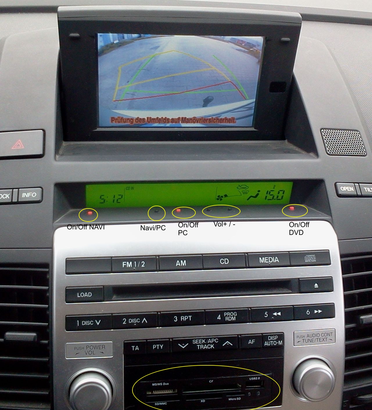

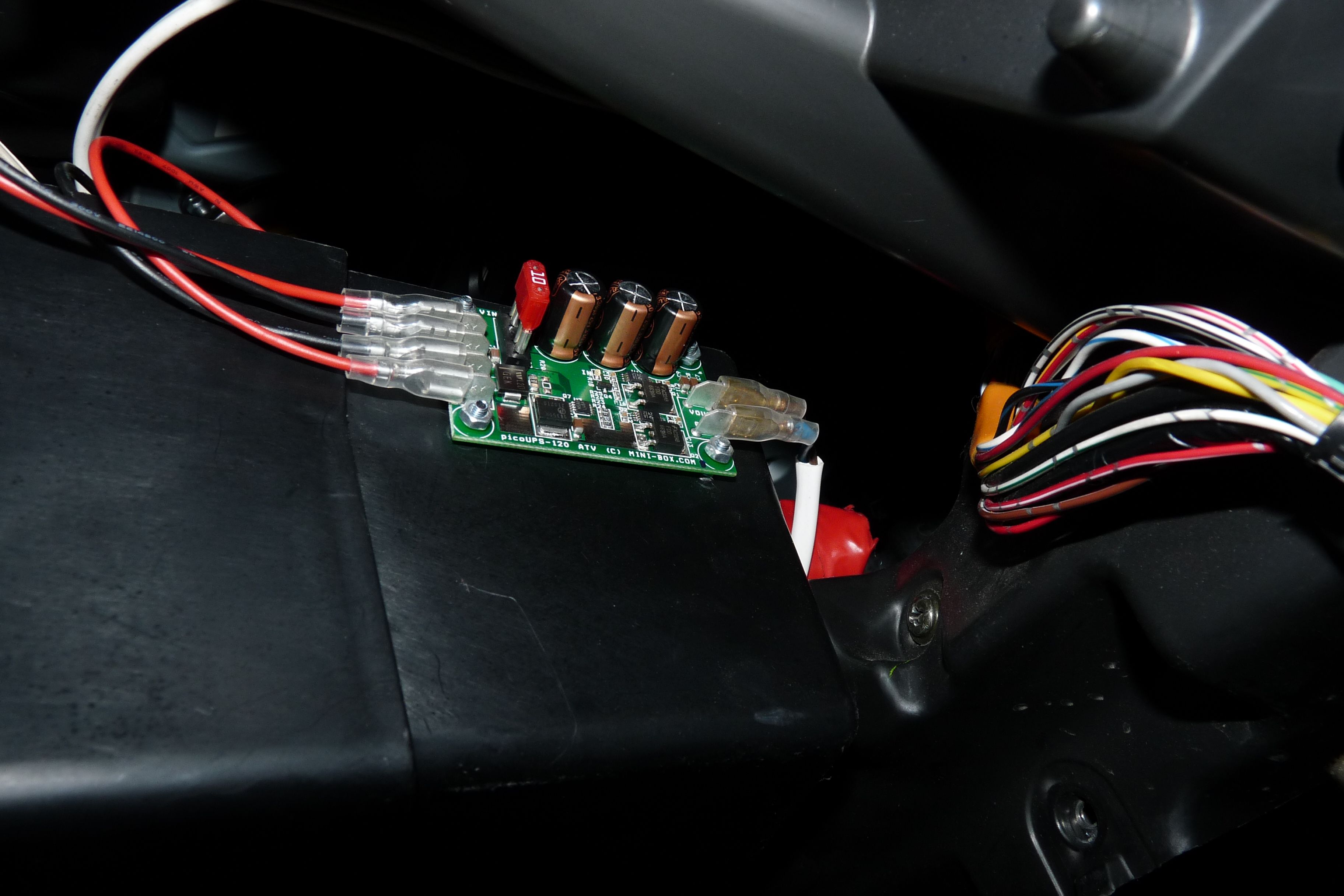

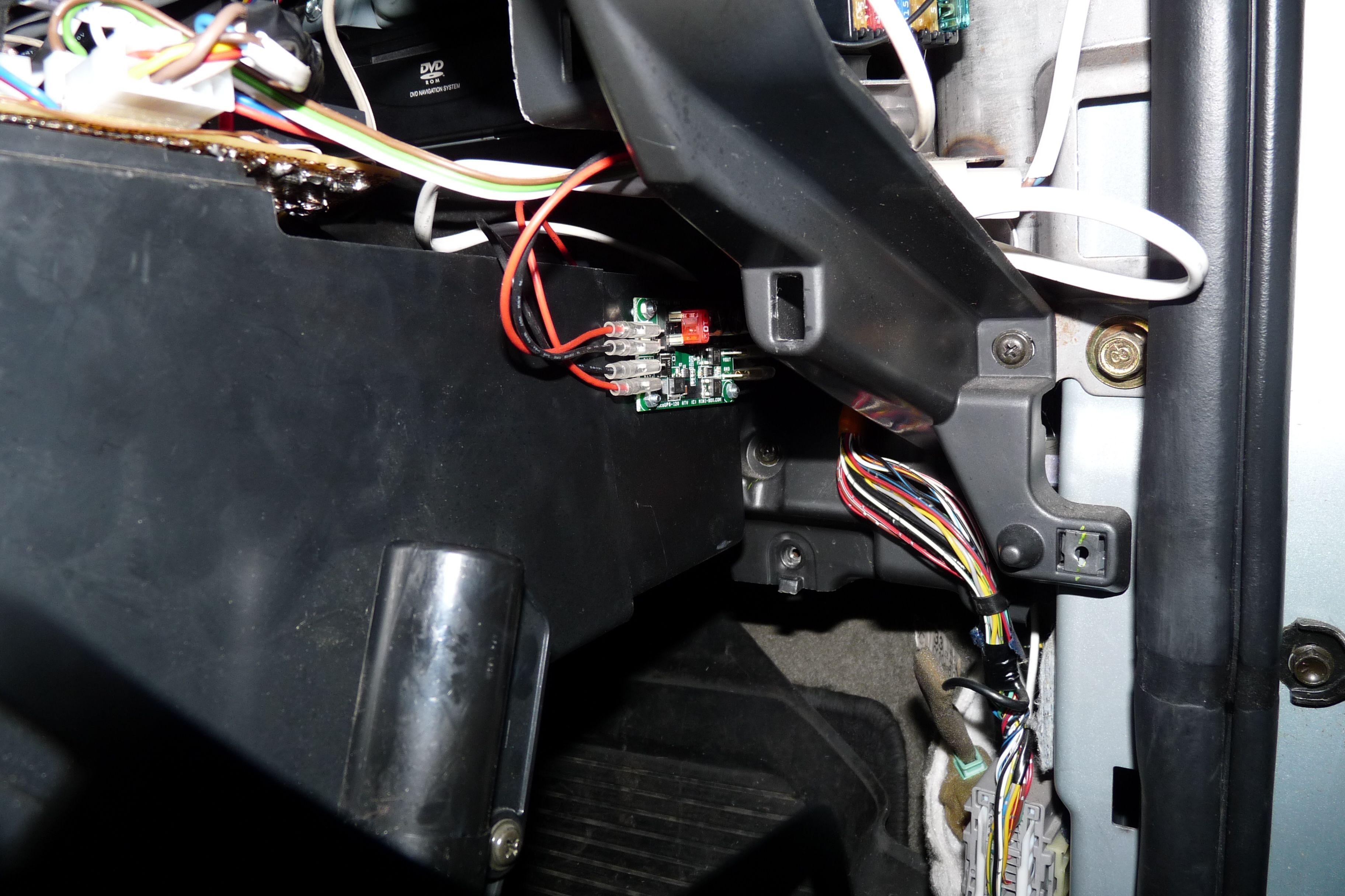

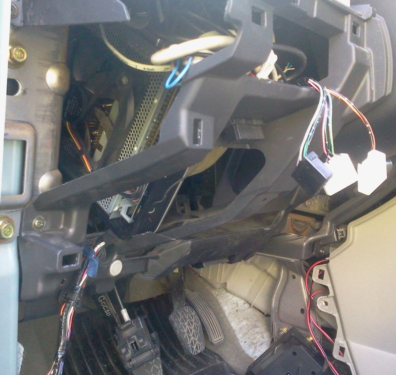

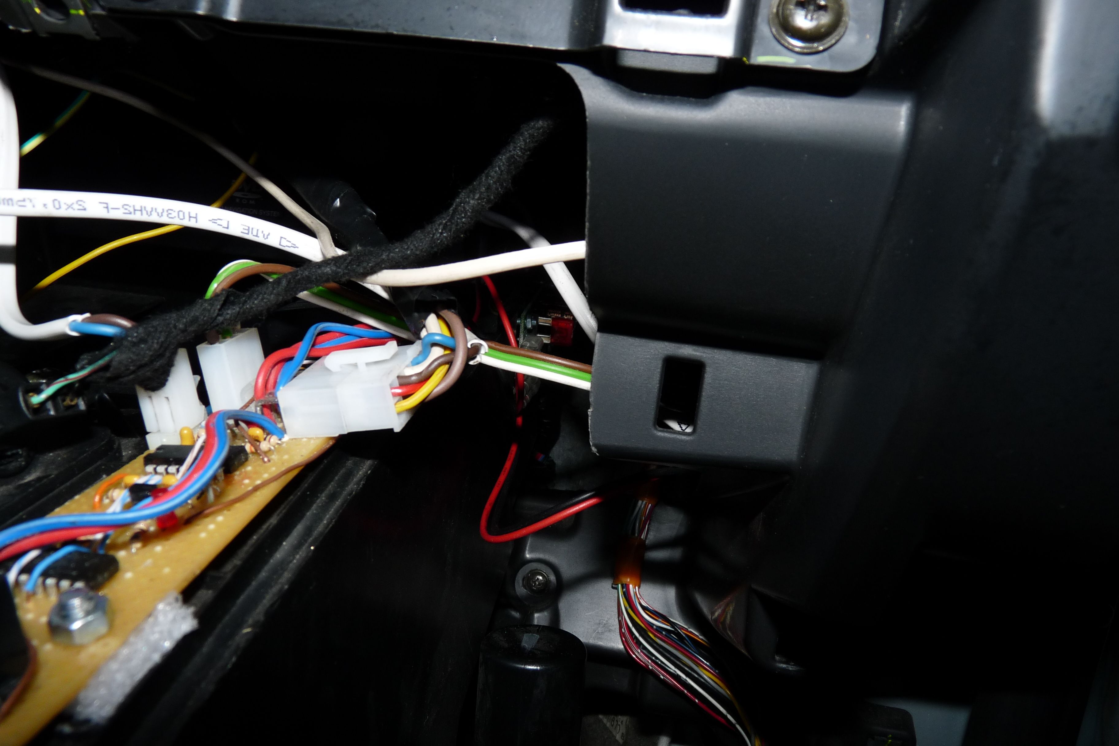

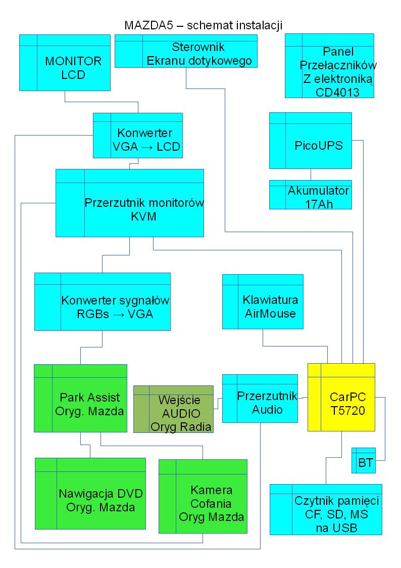

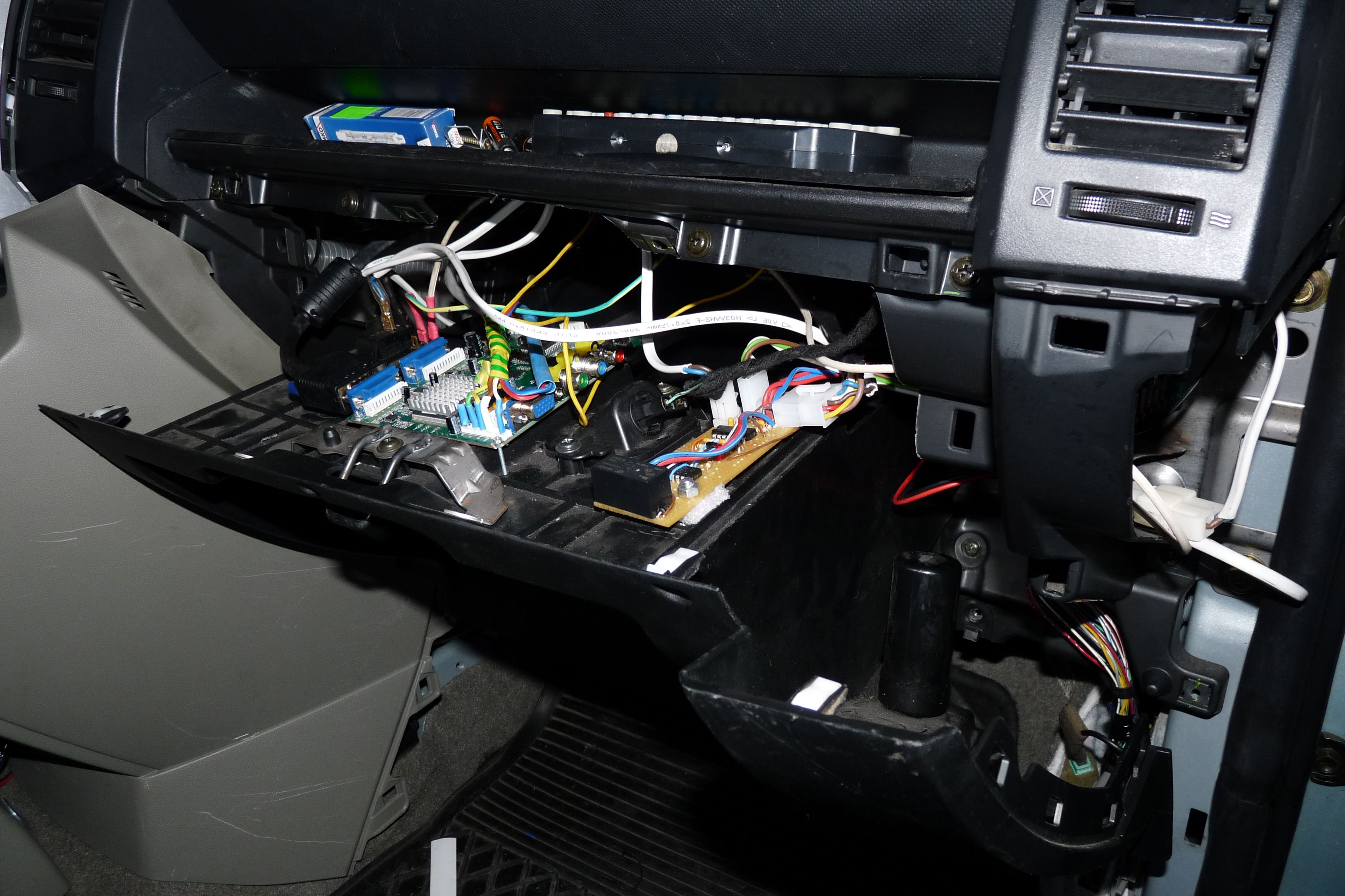

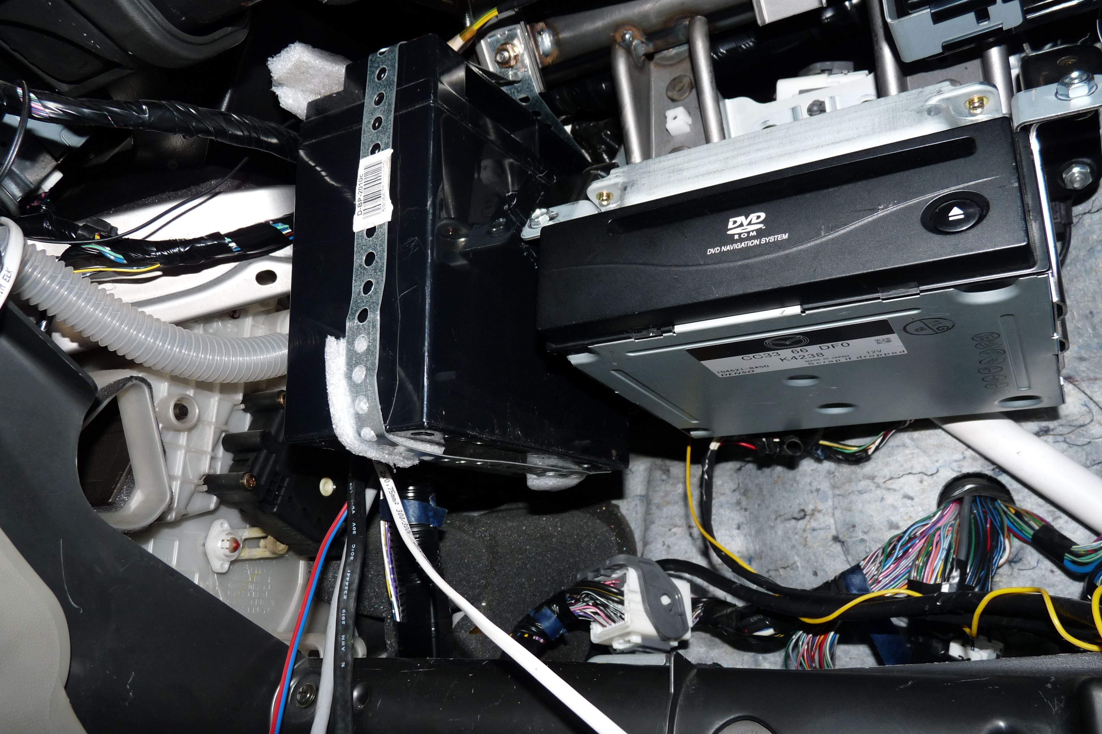

95% prac związanych z podłączeniem nawigacji z CarPC zostało zakończonych.
Nie jest to do końca tanie (tańsze rozwiązanie to wstawienie tableta), ale pozostawiłem oryginalną nawigację + kamerę cofania i zintegrowałęm to wszystko pod nowym lepszym ekranie (oryginalny 320x240 a ten 800x600) o lepszej jasności 300cd/m2
Całość wygląda tak:
a tak wygląda elektronika do tego: – trochę tego jest
1. picoUPS
2. sterownik przycisków
3. konwerter RGBs na VGA
4. przełącznik monitorów (przeróbka z KVMa) – nie widać na zdjęciach bo jest pod monitorem
5. CarPC – jest ukryty na lewo od kierownicy – okazuje się, że tam jest całkiem spora przestrzeń do wykorzystania.
Schemat instalacji

Postprzez kozik24 » 16 sie 2013, 17:56
Dziś natrafiłem na takie cudo ;P http://www.bluepower.se/en/product/audi ... ers/mazda/
Gdyby na tak wysoka cena to pewnie już takie coś nabył :)

Postprzez kerfi » 20 sie 2013, 10:08
iwi napisał(a):95% prac związanych z podłączeniem nawigacji z CarPC zostało zakończonych.
Całość wygląda tak:
1. picoUPS
Widać, że znasz się na elektronice. Gratuluje pomysłu, bo bardzo fajnie Ci to wyszło. Wiesz może czy jest możliwość podpięcia samego monitorka od navi do laptopa?
Od: 16 cze 2013, 18:00
Posty: 8
Auto: Mazda 3, 2005, 1.6 MZ-CD 110KM
Postprzez iwi » 20 sie 2013, 10:23
kerfi napisał(a): Wiesz może czy jest możliwość podpięcia samego monitorka od navi do laptopa?
Jeżeli na monitor podasz sygnał w standardzie NTSC z przeplotem z zsumowanym odchylaniem pionowym i poziomym to tak – jest taka możliwość.
Ale musisz poszukać laptopów z kartą graficzną ATI X300 i ATI X600 lub zaopatrzyć się w konwerter z VGA na RGBS (NTSC). Taki konwerter w Polsce nie jest dostępny, ale w CHRL widziałem (nie testowałem).
Tylko pamiętaj, że monitorek Mazdy ma rozdzielczość 420x234 (tak naprawdę jeszcze gorszą bo pod mikroskopem przeliczyłem punkty i mi wyszło dużo mniej) a jak pamiętasz na VGA (640x480) obraz jest tak powiększony, że praktycznie żaden obecny laptop go nie obsługuje, 800x600 to jest minimum żeby cokolwiek można było zobaczyć.
Zresztą zrób sobie testa. Przestaw rozdzielczość laptopa do 640x480 i zobacz jak Ci się pracuje.
