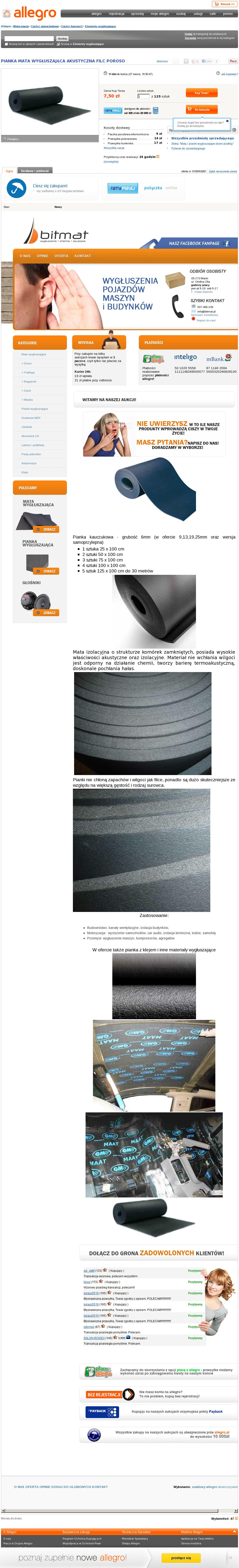

Postprzez sheerydrain » 15 mar 2013, 23:48
Też brałem to pod uwagę tyle że nie wiedziałem że to się nazywa GMS :) cena całkiem ciekawa tylko jak to się ma do wilgoci ?
http://allegro.pl/pianka-mata-wygluszaj ... 53291.html
http://allegro.pl/gms-mata-pianka-akust ... 80300.html

Postprzez Swoop » 15 mar 2013, 23:52
nie porównam bo nie mam żadnych. Na podłogę i drzwi daj najpierw GMS-05 a później na to 02...
z tego, co już mi doradzano w tej materii ;)

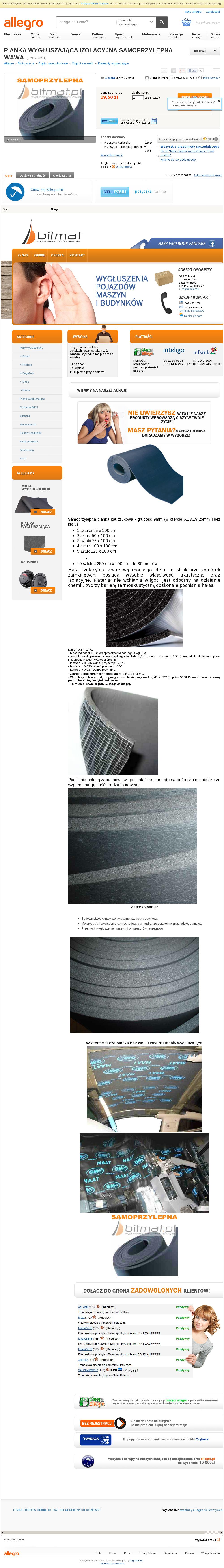

Postprzez Artmanbdg » 10 cze 2013, 16:12
Co sądzicie o wygłuszeniu drzwi Bj-ki K-flex ST?
http://allegro.pl/pianka-wygluszajaca-i ... 68251.html

Postprzez slisman » 10 cze 2013, 17:24
Artmanbdg napisał(a):Co sądzicie o wygłuszeniu drzwi Bj-ki K-flex ST?
Jeśli chodzi tylko o wygłuszenie to ok, ale jeśli ma też pochłaniać drgania – to pianka się nie nadaje.
Ja polecam kontakt ze sprzedawcą z tej aukcji – sam zapytałem i rzeczowo mi odpowiedział (wiadomo, każdy będzie starał się sprzedać jak najwięcej...ale jego odpowiedź pokrywa się z powszechną opinią)
Fajnie też mi wytłumaczył różnicę pomiędzy różnymi materiałami wygłuszającymi...a większość aukcji z STP (którego szukałem) to akurat tego sprzedawcy :P
Od: 10 lut 2010, 15:49
Posty: 981 (42/24)
Skąd: Trójmiasto
Postprzez Artmanbdg » 14 cze 2013, 21:59
Ta aukcja to tylko żeby pokazać o co chodzi nie każdy wie co to k-flex lub arma flex k-flex jest akurat kauczukowy i używamy go do wytłumiania kanałów wentylacyjnych z efektu jestem bardzo zadowolony w końcu drzwi nie brzmią jak od Tarpana
Było Mazda 323 BG 1.6 16v, Mazda Mx-3 1.8 V6, Mazda 323f bg 1.8 GT, Mazda 323f BA 1.5 16v, Mazda 323f BA 2.0 V6, 323f Bj 2.0 DiTD
Jest Mercedes Clk W208 2.3 Kompressor
Będzie Mx-5 dla mnie lub Mazda 6 dla rodziny :)
Od: 12 gru 2009, 21:30
Posty: 370 (0/2)
Auto: CL500 W215
Postprzez rafał88 » 16 cze 2013, 09:21
Ja wyglaszalem wczoraj swoja matami bitumicznymi z boll, czy jakos. obkleilem zewnatrzna czesc drzwi i wewnatrz , roznica juz w samym zamykaniu drzwi jest nie porownywalna a sluchanie muzyki teraz to dopiero przyjemnosc(mam dobre audio) :) zostalo mi tylko wygluszyc caly bagaznik i niektore czesci podlogi. A co do tej pianki jakos na sam widok mi sie to nie spodowalo i wolalem jednak bitumiczne.
