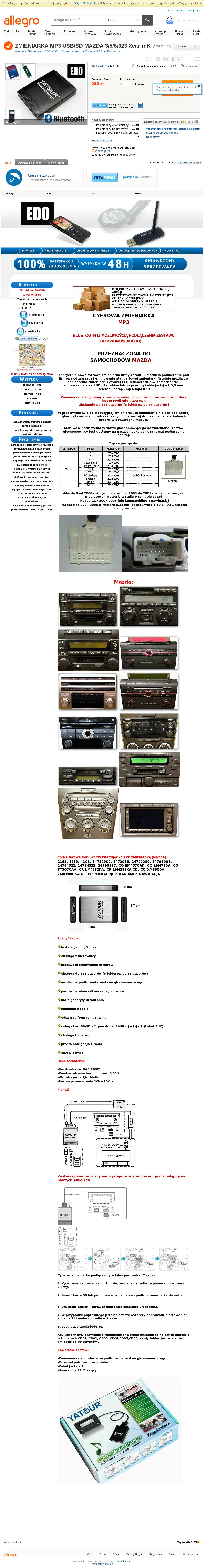

Postprzez adsy » 23 maja 2013, 17:01
czy mógłby mi ktoś podpowiedzieć, czy takie ustrojstwo będzie współpracować z Premacy 2000r. ?
http://allegro.pl/zmieniarka-mp3-usb-sd-mazda-3-5-6-323-xcarlink-i3251871247.html
Nie jest to marki Xcarlink, ale Yatour. W treści aukcji brak premacy, ale wszystkie inne modele, ale jest np. 323. Cena mnie przekonuje, bo 260 to mniej niż 400.
Pozdrawiam.

Postprzez bury84 » 31 maja 2013, 23:15
Od innego sprzedawcy, nie pasuje do premacy...
http://www.ebay.co.uk/itm/281092016788? ... #vi-ilComp

Postprzez Myjk » 2 cze 2013, 11:23
Nie ma Yatourów do Premacy z 2000 (szare radio kasetowe). Jedynie xCarLink ma taki model. Tylko nie wiem skąd cena 400 zł... :P 6 lat temu potrafiły tyle kosztować, ale to już nie te czasy :P

Postprzez adsy » 3 cze 2013, 09:56
bury84 napisał(a):Od innego sprzedawcy, nie pasuje do premacy...
Dzięki. Fajnie że na angielskim ebay są takie listy, na których można sprawdzić kompatybilność z autem.
Dopisano 03 cze 2013 10:46:
Myjk napisał(a):Nie ma Yatourów do Premacy z 2000 (szare radio kasetowe). Jedynie xCarLink ma taki model. Tylko nie wiem skąd cena 400 zł... :P 6 lat temu potrafiły tyle kosztować, ale to już nie te czasy :P
Dzięki. Łudziłem się, że moje radio ma odpowiedni wtyk (nie zaglądałem jeszcze z tyłu). Sprzedawca z tej aukcji jest w dalszym ciągu mocno przekonany, że jego Yatour pasuje do Premacy 1999-2003.
http://allegro.pl/zmieniarka-mp3-usb-sd-mazda-3-5-6-323-xcarlink-i3276567291.html
Tłumaczył mi w mailu, ze ma 2 rodzaje wtyków. Nie podjechałem do niego jeszcze, jest w moim mieście. Więc mogę sprawdzić na miejscu po wyjęciu radia.
Faktycznie Myjk, widzę że ceny spadły już do 300 zł za xcarlink do Premacy. Czy to jest wersja druga poprawiona ? Tzw. Xcarlink 2 ? Czyli do mojego auta (2000 r.) pasuje xcarlink typ B wyłącznie ?
ps. Czy na coś trzeba uważać przy wyjmowaniu radia ? Czy wystarczy kluczyk wyjąć ze stacyjki ?
